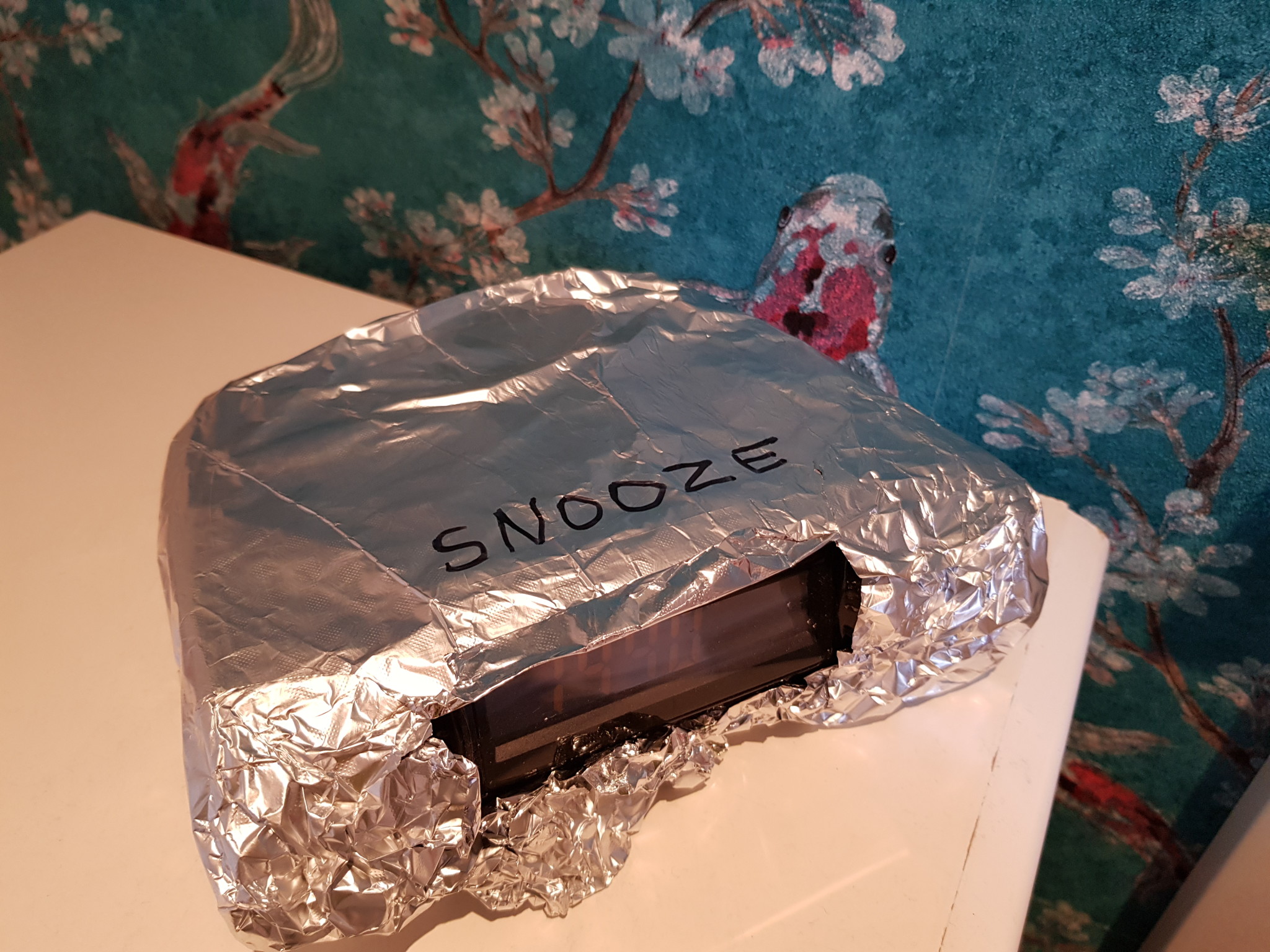

Det där med klockradio tycker jag var läskigt, har sovit med den i 25 år :surprised:
Klockradio täckt med aluminiumfolie och ordet "SNOOZE" skrivet på toppen, belägen på ett vitt underlag mot tapet med blommönster.

Det där tycker jag ser läskigt ut ur brandsynpunkt Skulle hellre byta till en vanlig batteridriven väckarklocka.

Och jag 35 år! Utan grillfolie som förresten bara skydda mot elektriska fält, inte magnetiska fält.
Men jag vänder mig flera gånnger per natt (som en grillkyckling) så allt tar ut varandra, magnetfält som liggsår.

Hade varit bättre att vikt stålplåt runt, aluminiumfolien tar inte bort det minsta magnetfält.

Funkar 2 mm rostfritt ?? Det ända jag har hemma i garaget.
Brandrisk ?? Kan jag ta upp gälar bakåt för kylning ??

Slå in den i stålull så blir det både ventilerat och avskärmat.

Men inte rostfritt. Om du vill skärma magnetfält gäller det magnetiskt material, bondjärn. Finns även skitdyra speciallegeringar, fast inte i dina sophögar.

Aluminium funkar för att begränsa magnetfält. Det krävs dock att den är tät och elektriskt ledande i alla 3 dimensioner. Det funkar genom att inducera ström i aluminiumet som leder till motriktat magnetiskt fält. Generellt kan sägas att vid korta avstånd till källan är magnetiska material bättre medan vid längre avstånd är principer som bygger på induktion bättre.
Men för att effektivt skärma ska ju kapslingen vara tät, och då funkar ju inte direkt någon radio.
Rostfritt funkar om det är magnetiskt, annars är det nog inte tillräckligt ledande för att skärma nått nämnvärt
