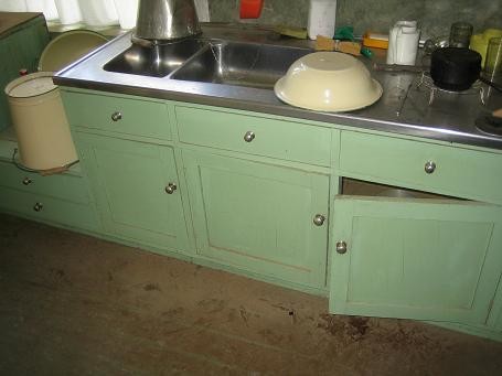

Grönt verkar rätt populärt att måla panel i... Ljust oliv/ärggrönt, ~ S 3020-Y, S 2010-G80Y. Kolla in Allbäcks Salviagrön och exempelbilden där.

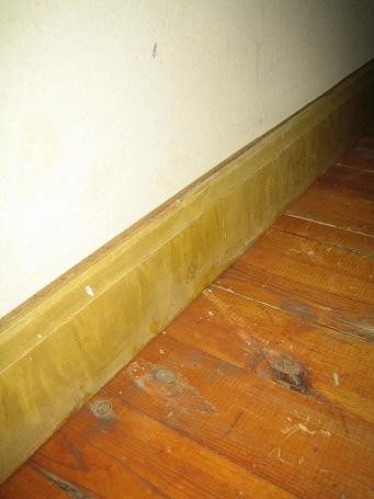

Bifogar några bilder på detaljer ur vårt och andra hus som kommer från perioden du efterfrågar.
