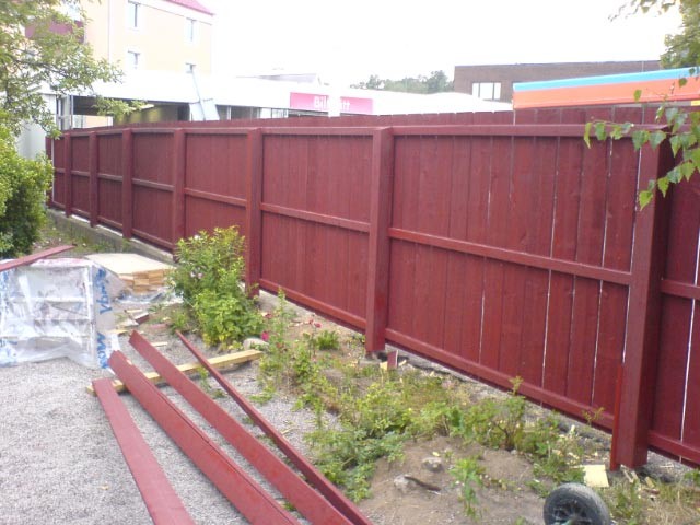

Byggt ett tidsenligt gammalt plank/insynsskydd mot bensinmacken intill och för första gången i mitt liv målat med linoljefärger. Blev engelskrött från Allbäck. Valde finsågat trots att det inte superduperrekommenderas med linoljan mot hyvlat som det är bäst på.
Räknade lite på åtgången 85-90% finsågat och resten (reglar och stolpar) hyvlat. Landade på 10m2/L färg på första strykningen som är ultratunn. Angivet på burken 15-20m2/L (troligen hyvlat)
Återkommer med övrig förbrukning på de andra två strykningarna.
Vad har ni andra för erfarenheter?

Runt 16m2 på en liter av Ottossons... På hyvlat virke då iofs.
