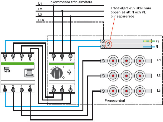

I exemplet jag postade så går ju penledaren in i jordskenan och paralellt vidare till jfb. Det betyder att praktiskt är det ingen skillnad och det får av mig anses magstarkt att haka upp sig om man använt föreskriven tråd eller gulgrön dito. För i exemplet så är penledaren detsamma som PE. Och nollan kommer från jfb.Demmpa skrev:
I ett femledarsystem så är det annat fick jag lära mig nyss dock. Där går inkommande nolla in på jfb och vidare till nollskenan.
Nej igen. PEN != PE, det hörs liksom på namnet. Nolla till JFB tas från PEN-plinten, som funktionellt kan vara samma som PE-plinten (men inte måste vara det, t.ex. hos mig). Logiskt är det definitivt inte samma. En nolla är inte längre en PE(N) och ska således inte vara gulgrön på något sätt, varken före eller efter JFB. Den blir nolla när den lämnar PE(N)-skenan, inte när den kommer till JFB. Tänk exemplet när du inte har en JFB. Då är PE(N) skenan fysiskt sammankopplad men består av tre logiska enheter, PEN, PE och N.
Det är denna typ av saker man måste hålla isär och förstå vad det är om man ska pilla i centralen. Det kan tyckas fånigt att haka upp sig på detaljer som ledarfärg och vad man kallar skenan men en tydlig nomenklatur underlättar tankearbetet kring det hela, eller för att formulera sig annorlunda....
"det dunkelt sagda är det dunkelt tänkta"
Det är skillnad i användandet av N, PE och PEN. Det är därför de är färgkodade.
N är normalt strömbelastad och får inte vara berörbar.
PE får inte normalt vara strömbelastad, och är normalt berörbar på alla jordade apparater.
PEN är strömbelastad och källa till potentialen för PE. Därför är det mycket viktigt att den är obrukten, och vi har särskillda regler för den. T.ex. minsta tillåtna area, får inte frånskiljas osv.
Eftersom ledaren har lämnat PEN-skenan med avsikt att vara strömbelastad kan den inte vara gulgrön utan blå tillägg då det är färgen för en ledare som inte är strömbelastad mer än vid felfall. Man skulle kunna tänka sig gulgrön med blå tillägg (PEN), men då är det minst 10 mm2 som gäller, och en onödigt "varnande" markering.

Det är en återkommande formalitetsfråga, om kabel stumpen från jordskenan är en jordtåt, eller en neutralledare.
Det är en neutralledare, för det går ström i den. I en jordledare får det aldrig gå ström, annat än vid fel (den är ju avsedd att leda bort ström vid isolationsfel).
Och eftersom det då inte är en jordledare så får den inte vara gulgrön. Färgkombinationen gulgrön är helig, den får aldrig någonsin användas för annat ändamål än skyddsjord. Sedan kan man tycka att det blir lite löjligt om det gäller 10cm ledning där man lätt ser båda ändar. Men färgen är helig.
