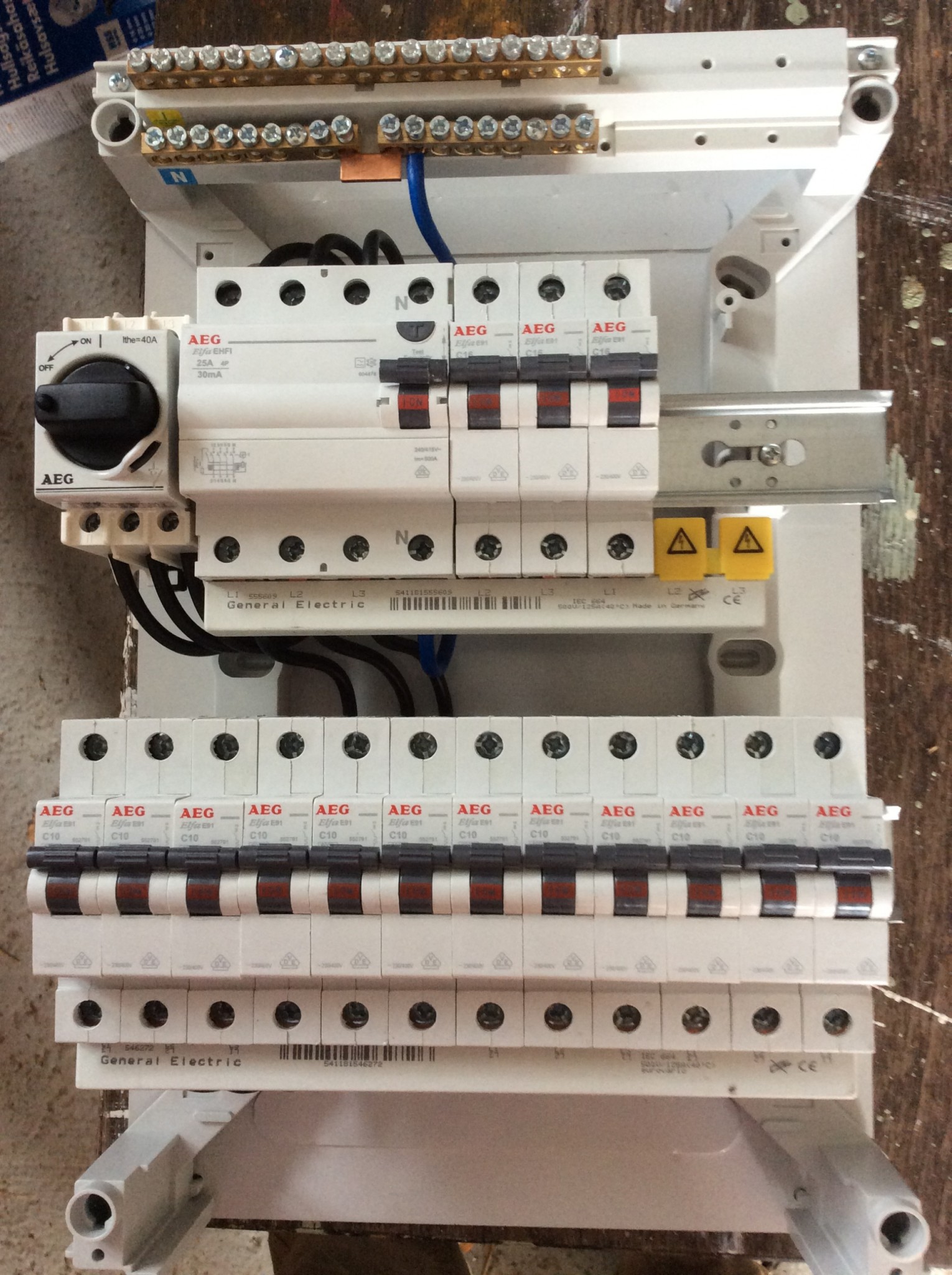

Köpte denna på clas ohlsson
Märkligt att man inte kopplat alla 3 ledare till de 3 platser som finns kvar att bestycka.

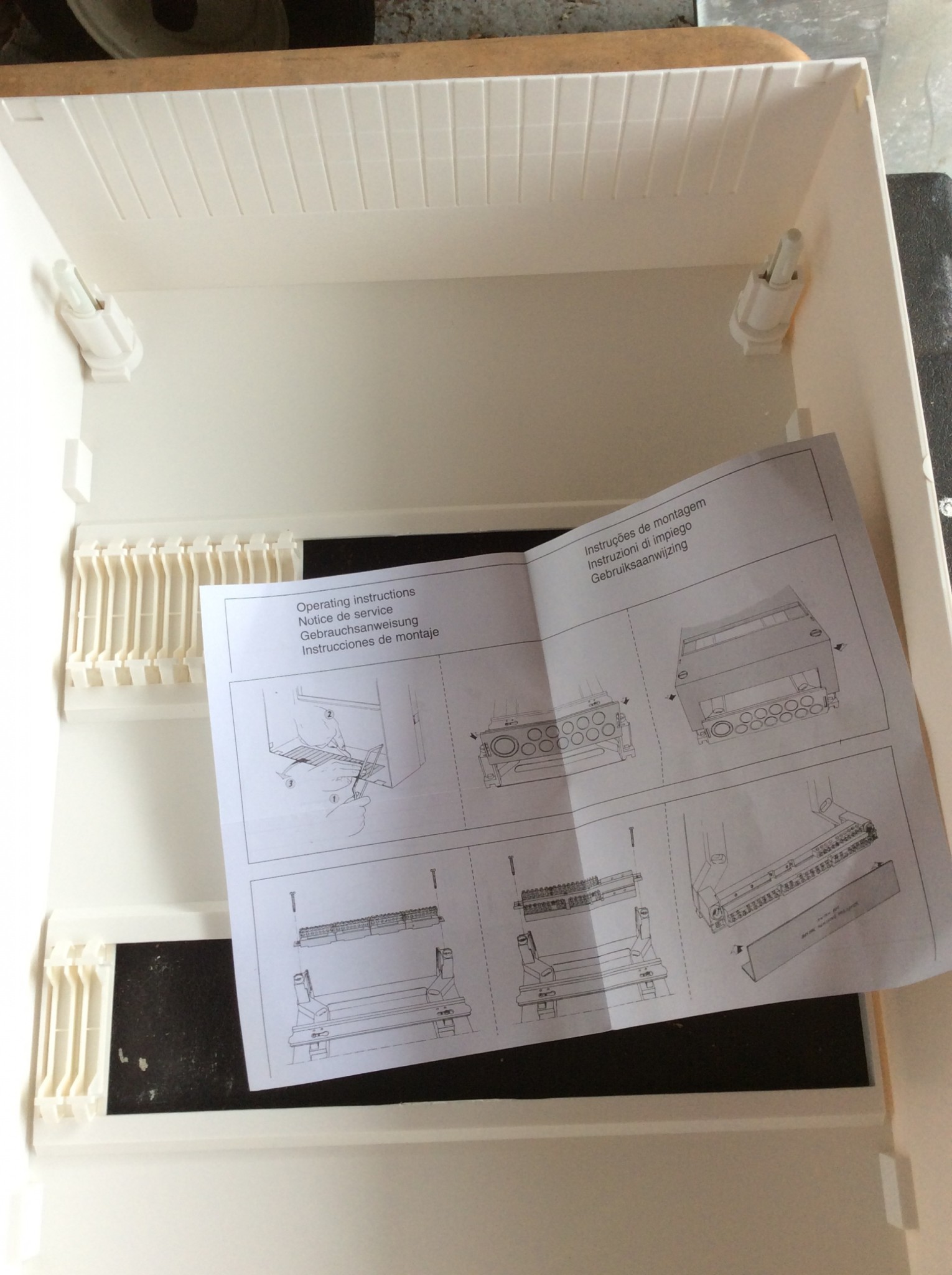

Men ännu märkligare är, enligt instruktionen ska ju botten- och/eller överdelen kapas bort och där ska "en pryl" sättas som man kan skruva kabelförskruvning i. Problemet är att denna grej var inte med i lådan.
Är denna pryl en standard-pryl som man kan köpa oavsett fabrikat, och inte minst, har den ett namn?

Förskruvningar behövs inte på en IP 20 central. Där öppnar man bara upp för kablarna.
Förskruvningar används på centraler med kapslingsklass IP44 ,IP55 .Syftet är att skydda mot inträngande vatten och brandfarligt damm.
För att se "snyggt" ut vid kabelinföringen använder man med fördel en "klipptång" som klipper runda hål, det är ettstandardverktyg som alla elektriker har i sin verktygsuppsättning. Att sätta förskruvningar på en IP 20 central ser högst amatörmässigt ut.

Fasskenan var väl inte längre så det räckte bara till två extra platser och sedan har jag erfarit vad de där gula små hättorna kostar så jag förstår att det bara är två. Ska man använda den sista platsen så finns det kopplingstråd.

Eller köpa 3 fasig skenstump, finns på Jula/Biltema mfl, som föregående nämt är denna endast till för inomhusbruk, alltså ej skruvförskruvning, denna sätts på vägg, och kablaget kommer från väggen, ta hål och häng denna över.

Man kan inte skarva med en ny bit skena utan att brygga med tråd, så det blir i så fall att byta skenan.Husqvarna220Ac skrev:
Men det är en specialskena som "hoppar över" nollan på JFB. Finns sådana med 10 moduler men jag tvivlar på att du hittar dem på Jula eller Biltema.
