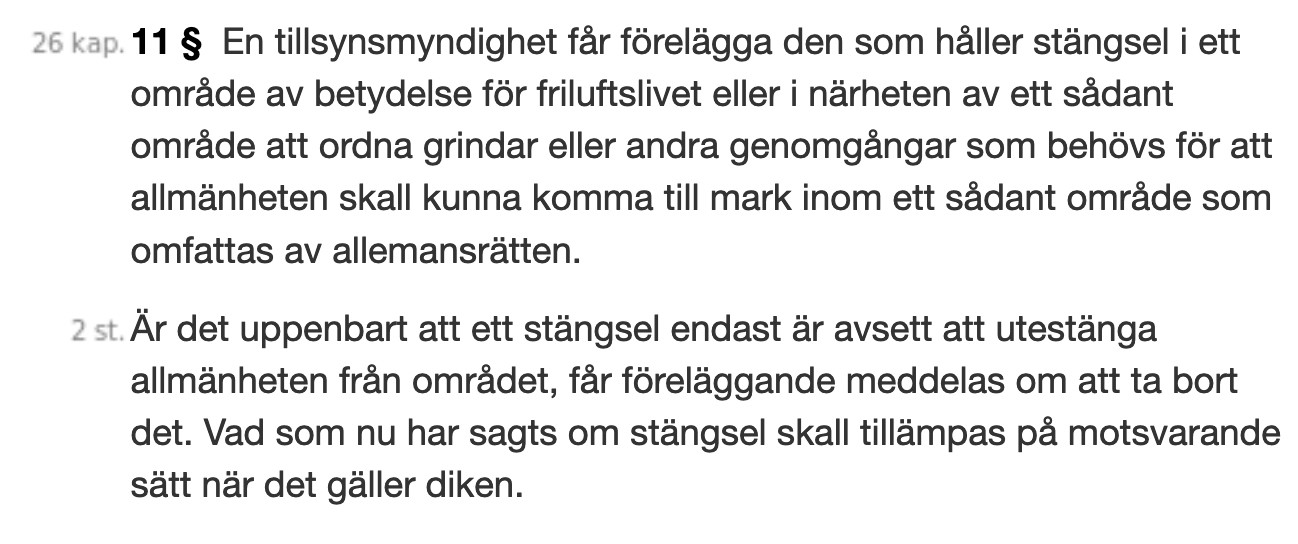

Jag hittar i miljöbalken (rörde ihop strandskyddet med tillgänglighet av betydelse för friluftslivet p g a att diskussionerna här nästan alltid gäller vatten):
Utdrag från lagtext i Miljöbalken om tillsynsmyndighetens befogenheter gällande stängsel vid områden för friluftslivet.
Men kvartersmark inom detaljplanerat område är inte av betydelse för friluftslivet. Då hade marken planlagts som allmän plats.
