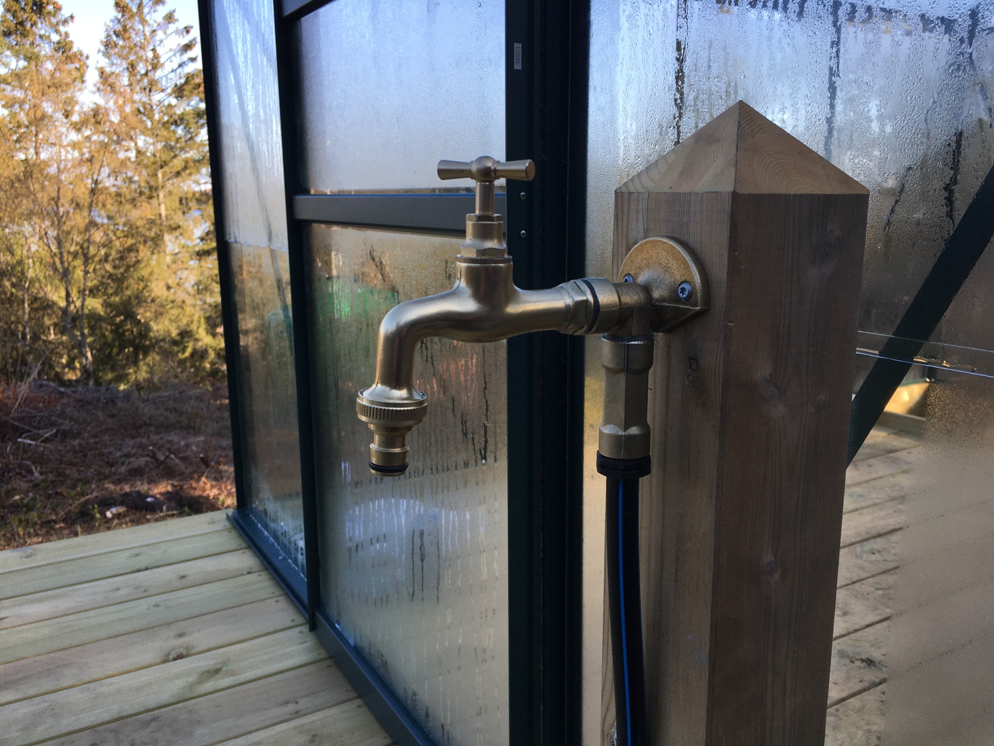

Jag har pem som kommer upp precis innanför växthusdörren vid ett planteringsbord. Prk koppling på den, inte så snyggt så min plan är just att förgrena bakom bordet och ha allt ”krafs” längst in. Har inte heller så stort men då kan jag få till en snygg kram och så döljs nog det andra bakom alla tomater
Slutresultatet då!? Skitsnyggt!! :cool:
En ytterkran monterad på en träpelare med en kondensbelagd glasruta i bakgrunden.
Snyggt!
Vilket ventilfäste använde du?

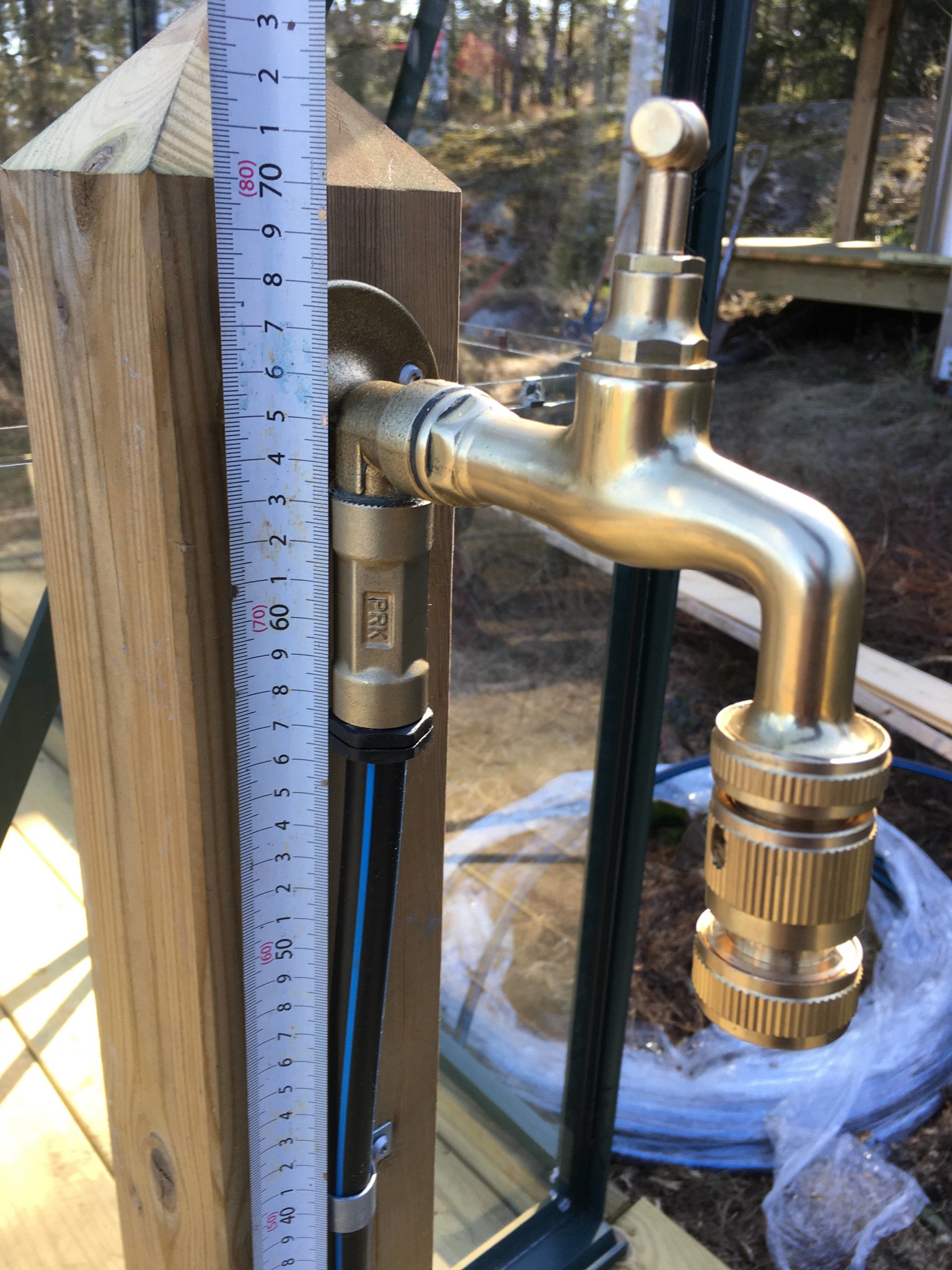

Vilken höjd har du monterat allt på? Vi kommer ha 60cm mur på vårt växthus och jag börjar fundera på om det blir för lågt att ha kranen på 55cm :thinking:
Fästet är denna som jag fick tips om här i tråden:
https://billigtvvs.se/vvs/ror-och-r...ste-massing-rorganga-invandig-x-utvandig-r15/
Höjden, så att vattenkannan ryms och man inte behöver böja sig allt för mycket - Eller i detta fall frun inte behöver böja sig...
Mässingsfäste och utomhuskran monterade på träpelare med måttstock som visar höjden.
