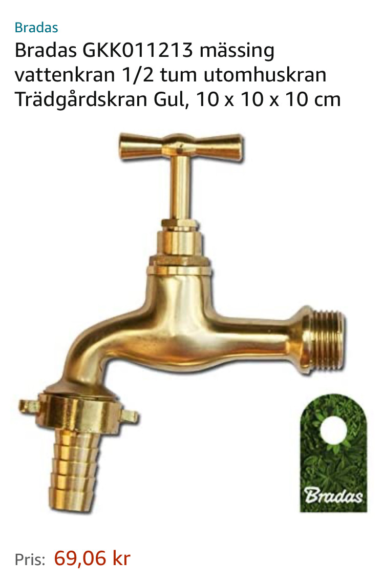

Som vanligt när man får ett projekt så växer det - På agendan just nu lösning på vattnet till fruns nya växthus.
För att få en bra lösning som håller - Får man på standard Gardenakopplingar avsedda för 15mm slang på en 16mm PEM slang?
Den andra ändan skall monteras under stugan på avtappningsballofixen som används på hösten så jag inte glömmer att tömma systemet. Den biten är löst - Men kransidan blir problematisk då jag helst går med PEM hela vägen.
Kranen är med Gardenakoppling och det följer med anslutning i mässing som faktiskt är rätt snygg och det skulle vara snyggare med en svart PEM som kan gå hela vägen än att behövs skarva på en bit trädgårdsslang i slutet.
Någon som har provat eller vet om det funkar?

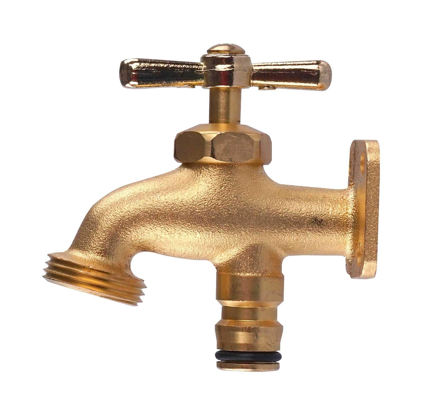

"Vi" ska bygga växthus i år och jag funderar också på hur man ska lösa vattnet. Jag har tänkt köpa PEM 16 ut för att sedan få en kran på väggen i växthuset.
Vet inte riktigt hur man löser det snyggast...
Jag har funderar på
https://www.rinkabyror.se/artikel/pettinaroli-kultappkran-15r/
https://www.rinkabyror.se/artikel/prk-418-ventilfaste-16x15r-inv/

Det kommer inte att fungera. Kopplingen är inte gjord för att greppa i så pass hård slang.däremot så är det möjligt med övergång från PRK till rörgänga till gardenakoppling.

Om du värmer PEM-slangens ända med värmepistol tills den blir mjuk, kan du trä på den och låta den svalna på plats. När den kallnat har det krympt över kopplingen och låst. Helt omöjlig att få av igen utan att värme.
Tack för svar!N NoOne2k skrev:
Känner till den lösningen - Tyvärr inte det svar jag ville ha... men när man går bet på Google så VET man nästan att det inte kommer att funka...
Min tanke var att värma PEM slangen en aning med värmepistolen för att "mjuka" upp den lite, sen dra dit kopplingen hårt som tusan! Men jag kan inte ha så att det eventuellt brister och tömmer brunnen den gången jag glömmer att stänga kulventilen på matningen när vi lämnar stugan...

Inte det minsta, men det fungerar. Är man osäker kan en vanlig slangklämma säkra förbandet. I princip blir det en krympning runt flänsarna på nippeln. Jag har även testa med ett PEX-rör runt en plastnippel och den har omöjligt att dra av ens med verktyg. Fick sågas upp.slacker skrev:
Själv hade jag inte vågat ansluta med gardenakoppling och riskerat att få hela kommunens vattentäkt i växthuset
. Gardenakopplingarna släpper förr eller senare är min bittra erfarenhet.
Nu har du ju förvisso redan en kran, men det ”korrekta” sätter är ju att du använder ett väggfäste (finns i mässing om så önskas) och valfri kran. Detta då med en riktig pem-anslutning:
Exempelvis:
https://billigtvvs.se/vvs/ror-och-r...ste-massing-rorganga-invandig-x-utvandig-r15/
https://billigtvvs.se/vvs/ror-och-r...prk-pem-kopplingar/rak-invandig-rorganga-prk/

Den där lösningen var ju faktiskt snygg, kostsam, men snygg. Hmm...mexitegel skrev:
