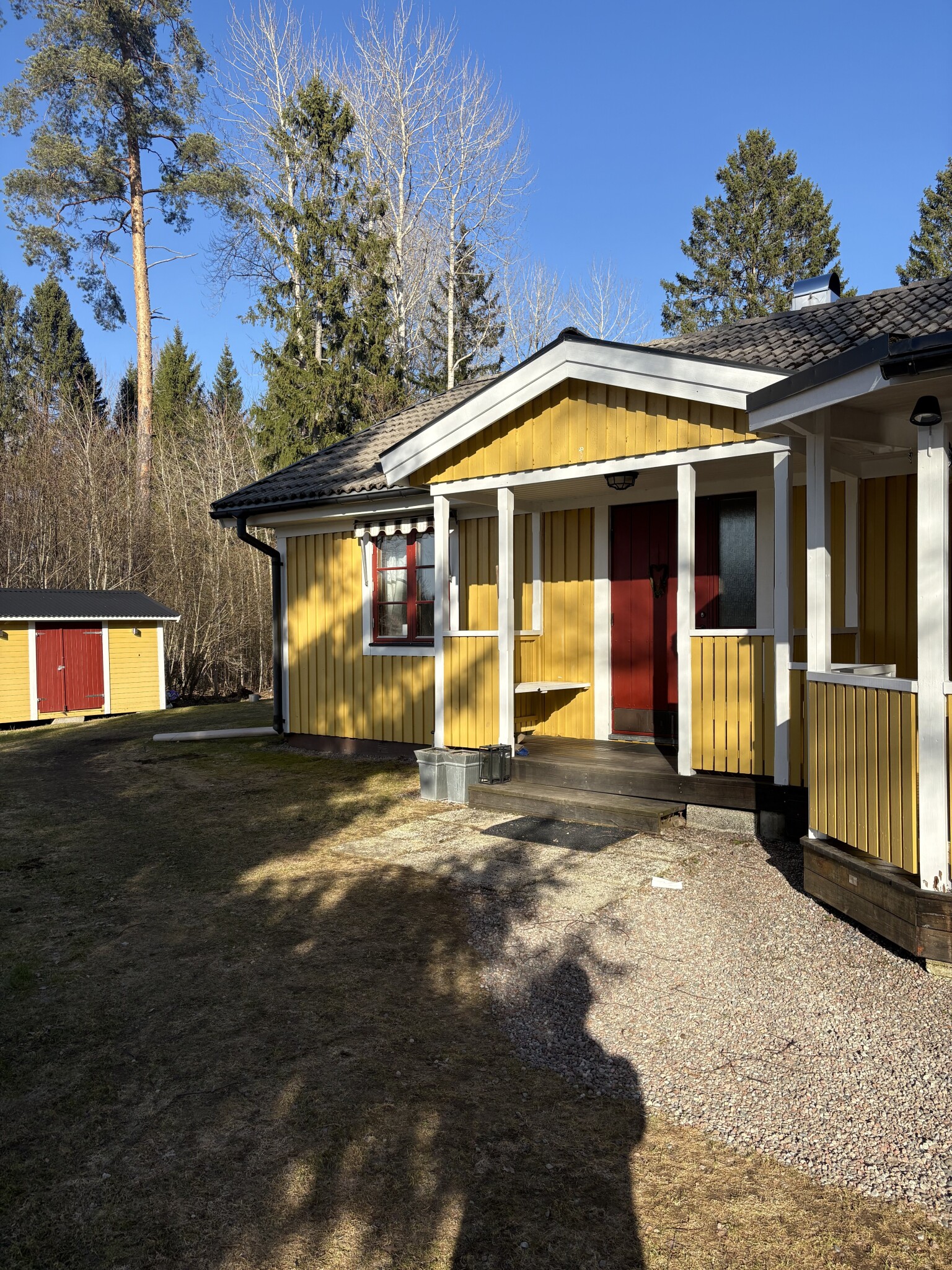

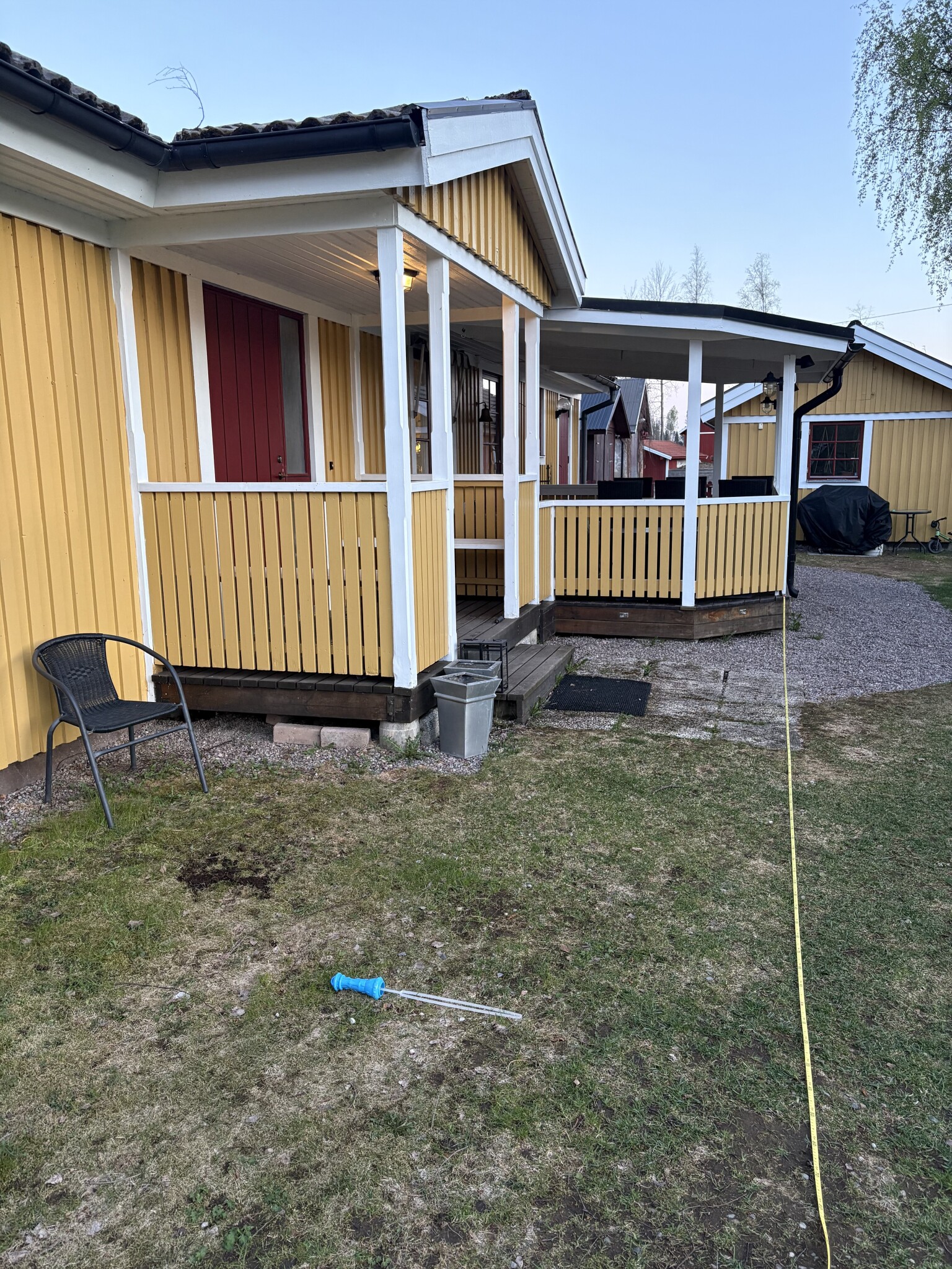

Funderar på att bygga ut altanen utan tak framför farstukvisten och vidare längs med huset. Men har ett problem, farstukvisten är just nu 5cm högre än altanen.
Tänkte först sänka ner farstun i samma höjd men har redan nu 11cm från farstu golv upp till högsta delen på tröskeln till ytterdörren.
Känns som att 16cm blir ett för högt kliv in i huset? Eller kan man ha ett trappsteg på 5cm utan att det blir som en snubbelrisk?

Jag ser inte riktigt hur stor befintlig altan är och hur mycket jobb det skulle bli.
Men en lösning är ju att ta bort befintligt altangolv och sala på reglarna 50mm så du får upp det i samma nivå som farstukvisten.
