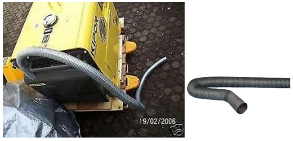

Jag har även hittat följande bilder på nätet, elverk med ett förlängt avgasrör
och en lättillgänglig produkt, avgasslang (till höger) som finns i 4-meters längder: https://www.duabhuset.se/pdf/product.php?id=8160
Eller något annat lämpligt om spridning av eventuella avgaser.H HSP skrev:

Problemet med att förlänga avgasröret är den krök som blir. Det är där mycket av effekten skulle försvinna. Avgasröret på en bil försöker man få så rakt som möjligt.J janusz_w skrev:Ja, det stämmer säkert i vårt fall. Men intressant att veta att möjligheten till "bygg el" finns som en tjänst.
Där ser man! Samma sak (om förlängning med några meter) sa till mig precis en kollega som jobbar med förbränningsmotorer i ett labb på LTH. Och när man tänker efter så är ju personbilarnas avgasrör ganska långa, samtidigt som effekten är mycket större än 20 kW.
och en lättillgänglig produkt, avgasslang (till höger) som finns i 4-meters längder: [länk]
Så även om det finns lösningar vilket jag inte betvivlat.

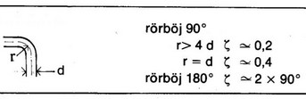

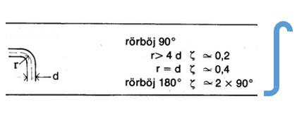

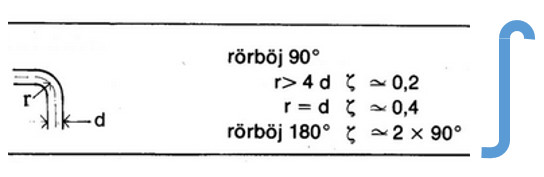

Annars kunde jag inte låta bli att kolla hur böjning påverkar tryckfallet i ett avgasrör och det verkar inte så farligt så länge böjningsradien är större än 4 rördiametrar (12 cm för d=30 mm).
En 3,4 meter avgasslang som är krökt en gång 90° och en gång 180° skulle tryckfallsmässigt motsvara 4,4+0,2+0,4=4 meter rak slang (tanken går genast till centraldammsugare som funkar trots sina långa och ofta böjda slangar). Inte så farligt. Går att lobba för ;-)
