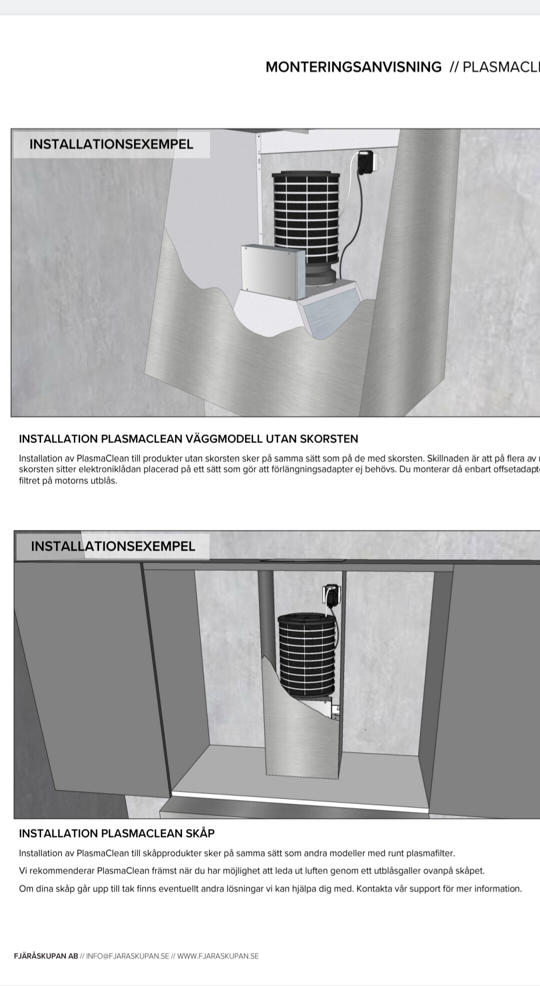

Hej, ska sätta upp en frihängande köksfläkt och kommer troligtvis ha ett plasmafilter med stickkontakt så 2 st kontakter behöver då ett 2-vägsuttag. Jag vill ju inte ha det synligt så hade därför tänkt att montera det på insidan av fläktens skorsten men kom nu att tänka på fuktig luft mm
Hur gör man på bästa sätt ?
Koppla in båda permanent med godkända skarvklämmor och krympslang?
Om man läser hela tråden och går tillbaks till första inlägget verkar du kommit rätt i det mesta kring fukt upp/in i konstruktionen osv. Det är viktigt som din lösning ser ut att det blir ok och bra.
Sen till ditt uttag ser det ut att kunna bli bra om du sätter det på regeln ett steg ner. Då kommer du åt med matningen och kan även få plats med de vinklade stickpropparna.
Då får du en praktiskt bra lösning och du behöver inte fördjupa dig i onödan kring i sammanhanget helt marginella ting som kapslingsklasser osv. Inte heller fukten i den delen är begränsande för ditt fall.

Tackar, menar du då att det ska sitta på utsidan av regeln? På insidan blir det ju i luftflödet, eller är det där du menar att fukt och kapslingsklass är marginella?
Jag kanske missförstått ditt inlägg?
Jag menar på insidan dvs på horisontella regeln under där du visar uttaget på bilden. Det blir på insidan och i luftflödet men det är som sagt marginella problem med det. Om du vill kan du ju dra dit en liten plattbit tex masonit som täcker vid uttaget underifrån med bredden på det och utåt i flödet så långt stickpropparna når så kanske 10 cm.
Du får tänka på totalflödet luft som fläkten cirkulerar satt mot andelen fuktig som kommer från matlagningen. Det blir inte så blodigt över tid och tex uttagen ligger inte i temp så daggpunkten underskrids. Skulle filterdelen vara så dålig att det blir problem med fett och os märks det på andra sätt än att eldelen skulle bli utsatt.
Ok, det du säger stämmer ganska väl överens med vad en av de som säljer plasmafilter sa till mig igår, om jag inte totalt missförstod henne, vilket jag inte tror eftersom jag frågade 2 ggr om det var så hon menade, " kontakt med uttag sitter normalt i samma utrymme som filtret , det följer även med ett grenuttag".
Kompletterar med en bild på Fjäråskupans monteringsanvisning där det inte ser ut som att det är några kapslingar eller skydd för kontakterna.
Förvånande men antar att det är väl underbyggt!
