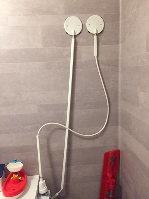

Vi tog bort ett högskåp bredvid maskinerna och skulle göra rent bakom maskinerna och upptäcker då
att elen ser ut så här. Se bilder.

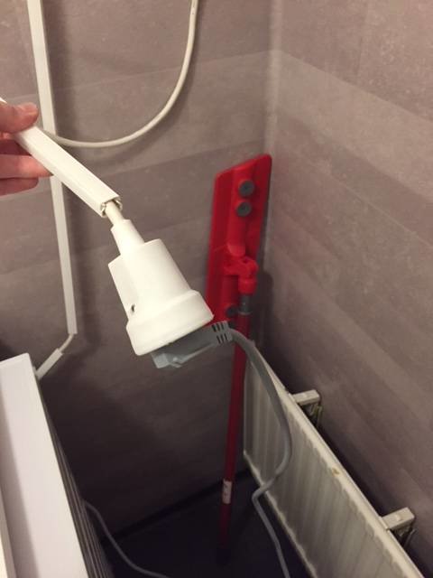

Får man koppla elen så. En sladd är inkopplad direkt i väggen med en runt doslock över som sitter lite snett och en kontakt/skarvkontakt i andra änden som hänger ner bakom maskinerna. Och i dom är
inkopplat tvättmaskin och torktumlare.
Borde det inte vara ett uttag som sitter fast på väggen bakom maskinerna med en fast sladd till väggkåpan/eldosan i väggen.
Har fått kopia på fakturan jobbet med badrummet dvs badrumsfirmans jobb men inte något kvitto
på eljobb, så jag börjar undra om förra ägaren har gjort detta själv.
Ser hemsnickrat ut och farligt.

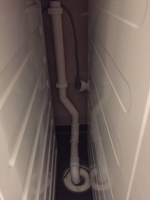

På bilden ser man sladden till tvättmaskinen hänger löst bakom nära avloppet dessutom.

Nej.
Hur ska man koppla då?
Vi har ingen jordfelsbrytare heller.
Riktig anslutningsdosa typ sådan här
https://www.eldirekt.se/elmaterial/elinstallation/utvandiga-dosor/exxact-anslutningsdosa
Om det ska vara uttag så är jordfelsbrytare ett måste

Hempul inte direkt livsfarligt för lillen men inte bra , en fast anslutning med en s,k, anslutningsdosa , med maskinkablarna direkt in i dom är det enda rätta
Går även att ha vägguttag där i hålen , men då är en jordfelsbrytare ett absolut krav

Man måste ha jfb om det är uttag I ett badrum för att det är en speciell miljö jämfört med en tvättstuga.
http://www.elsakerhetsverket.se/pri...emmet/installation-av-el-i-bad--och-duschrum/
Om sladden är för kort så kan man byta den till ett längre sladdställ.
Tvättmaskiner har stickpropp för att det är vanligare idag att man har uttag med jfb installerat. Samt det är bara att klippa bort den om man ska ha den i anslutningsdosa

All el i badrum ska idag skyddas av en JFB. För att komma undan det kan man endast hänvisa till befintliga installationer då kravet inte är retroaktivt. Det innebär att TM och TT måste anslutas fast i dosan, inga uttag. Det innebär i sin tur att anslutningskablarna behöver bytas till längre. Det bör vara en snabb och enkel operation, med reservation för hur enkelt det är att byta sladdarna till TM och TT men jag kan inte tänka mig att det ska innebära några svårigheter.
Å andra sidan är det ju inte fel att ta höjd för en JFB i lägenheten och använda uttag. Du får dock samma problem med att sladdarna inte räcker fram.
Tyvärr är det så att om det finns vägguttag i ett våtrum ska det vara JFB enligt reglerna .
