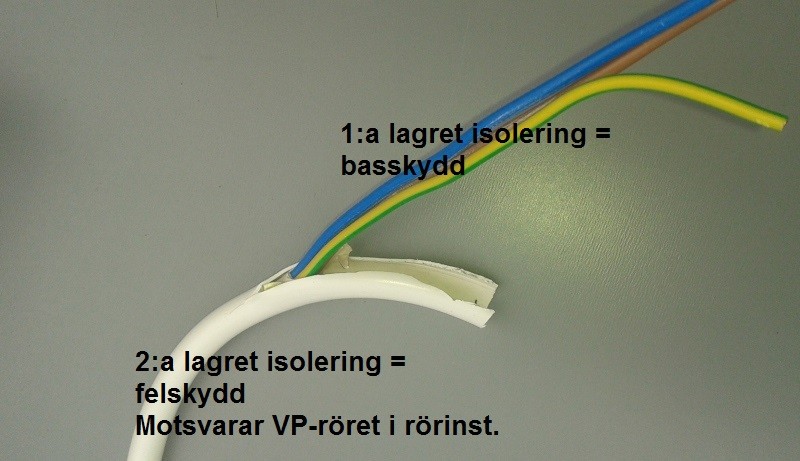

Om du inte har sett det så har jag startat en tråd (som jag länge tänkt skriva, men iom dialogen här så tyckte jag det passade bra att göra det nu, tack).R Tammer skrev:
Den berör lite varför VP-röret utgör en del av elanläggningen:
https://www.byggahus.se/forum/threads/elutbildning-kap41-skydd-mot-elchock-grund.299371/
Om du ifrågasätter att VP-rören har någon speciell roll i elinstallationen så ifrågasätter du typ även om det vita kabelhöljet har någon speciell roll+ läs tråden jag länkade till.
Att jag skriver detta har inget att göra med att jag försvarar behörighetssystemet, utan är endast för att belysa varför det är rimligt att anse rören höra till installationen.
Och rörets utsida är definitivt sista gränsen för installationen, sen går det verkligen inte att motivera att omfamna något mer, hur mycket man än skulle vilja.

Du menar att du nu förstår varför röret är en del av starkströmsanläggningen?
Förläggning av kabel och dolda rör med ledare är ett elinstallationsarbete eftersom man behöver beakta en rad punkter, både praktiska i form av yttre påverkan och teoretiska som ledningsdimensionering. Återigen inga avancerade saker då man kommer långt med tumregler, men jag tycker nog att du bör känna att det finns en risk att göra fel. Det är bättre med lite självinsikt än övertro.

Vad är det som inte går in? Röret är det andra lagret isolering. Det är därför det ingår i anläggningen. Om röret är avsett att dra kabel i kan du lägga det, eftersom kabeln är komplett ur isoleringssynpunkt. Man gör dock inte så, för att det är skitjobbigt och onödigt att dra kabel i rör.R Tammer skrev:Nej, jag har insett att det är så man betraktar röret från myndigheternas sida. Varför det är på det viset förstår jag fortfarande inte. Förmodligen skulle installationen fungera lika bra även om elektrikerns drog ledningarna utan omslutande plaströr. Så varför är dessa rör belagda med restriktioner?
