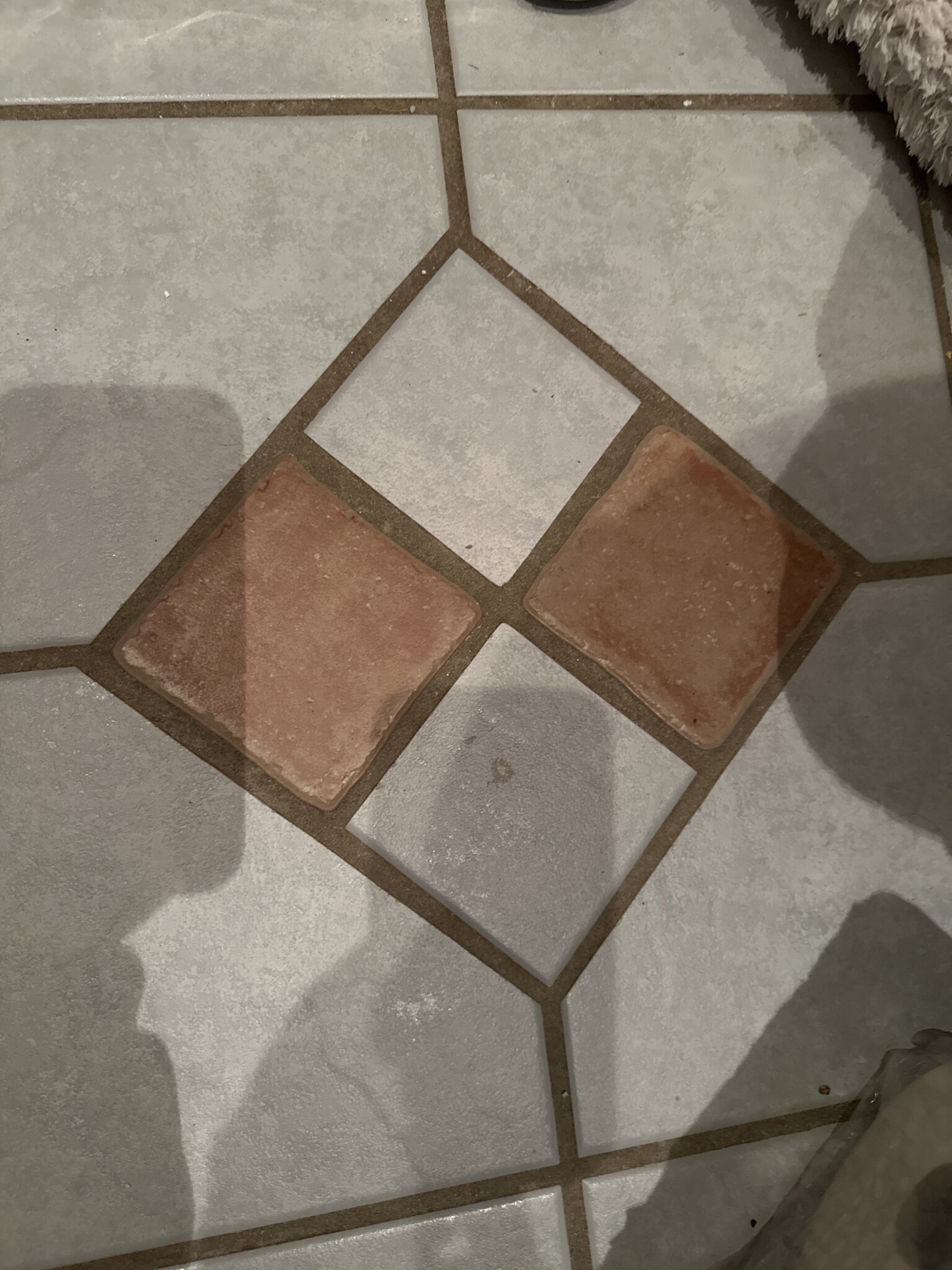

Jag köpte ett hus med ett God awful fult badrum. Insåg inte innan jag flyttat in exakt hur jävla fult det är, då precis ALLT i huset var fult - men det är alltså vedervärdigt. Funktionellt (i viss mån iaf), men fult så ögonen och själen gråter.
Har funderat på allt från riva ut (har inte råd + ska ev. inte bo kvar hur många år som helst), microcement och kakel-på-kakel (blir för krångligt pga hur badrummet ser ut), till att helt enkelt blunda varje gång jag går in (svårt med småbarn), men har landat i att första steget måste bli en budgetrenovering med enkel ommålning. Men. Såklart har nötterna som gjorde badrummet gjort idiotlösningar vid kakling och klinkerläggning som försvårar även det. Så. Kan/får man knacka bort enstaka HELA klinkerplattor och byta ut? (Se bild - behöver ta bort ”10x10-buketten” för att kunna få dit fyra ”hela” klinkerplattor) Eller är det tvärförbud? Fattar ju att man inte *bör* men FÅR man enligt branschregler? Och GÅR det att göra på ett säkert sätt ur fukthänseende?

Om man knackar loss klinker är det nästa säkert att en del av tätskiktet följer med.
Om det nu finns något tätskikt?

Är det folierat tätskiktssystem så går det oftast ganska enkelt att ta bort och ersätta plattor utan att förstöra fuktskyddet men gör man det ska man lappa det på godkänt sätt.
Dock kommer ju fogarna alltid att skilja i färg så frågan är om det blir speciellt mycket snyggare.
Är det rollat fuktskydd så är risken överhängande att man står med ett badrum där allt måste göras om eftersom gummit inte går att överlappa på samma sätt.

Hur gammalt är badrummet?
Det säger ju en del om det kan vara ett lagningsbart tätskikt.

Vet inte om det är folierat eller rollat, men det går att ta reda på då jag har kvar numret till säljaren. Att fogarna kommer skilja åt i färg gör inget då tanker är att måla golvet schackrutigt som en del av en budgetrenovering, men möjligheten att ens göra det något sånär snyggt försvåras ju av att de satt in såna där buketter i golvet, har använt ÅTTA olika kakel (ink. snuttar av reliefbårder och spegeldiamanter 🤦🏻‍♀️), så därför måste jag försöka få det liiiite mer enhetligt ytskiktsmässigt innan jag börjar måla.

Det är gjort 2011.

Då var det ett skifte från rollade tätskikt till foliebaserade så svårt att veta vad som användes i ditt badrum. Har du fått se något våtrumsintyg (om det var en firma som gjorde jobbet)?
I det framgår vad för sorts tätskikt som användes.

Till 99% så är det då foliebaserat tätskikt. Men att knacka bort plattor är ändå inget man gör enkelt, utan att skada tätskiktet. Inte så att det går att lägga nya plattor så de ligger jämnt heller.
Då du ändå ska måla om allt, så är mitt förslag att spacklar igen alla fogar istället, eller iallafall där dessa "rosor" är. Alternativt så målar du ett annat mönster än schackrutigt, där rosorna ingår i andra färger.

Även beroende vem som gjort arbetet, företag större chans med foliebaserat. Men är det ägaren själv är nog risken större att det är rollat.
Fast hur gammalt är huset? Att rummet som sådant fått nya ytskikt 2011 betyder ju inte att nytt tätskikt är monterat samtidigt.............
