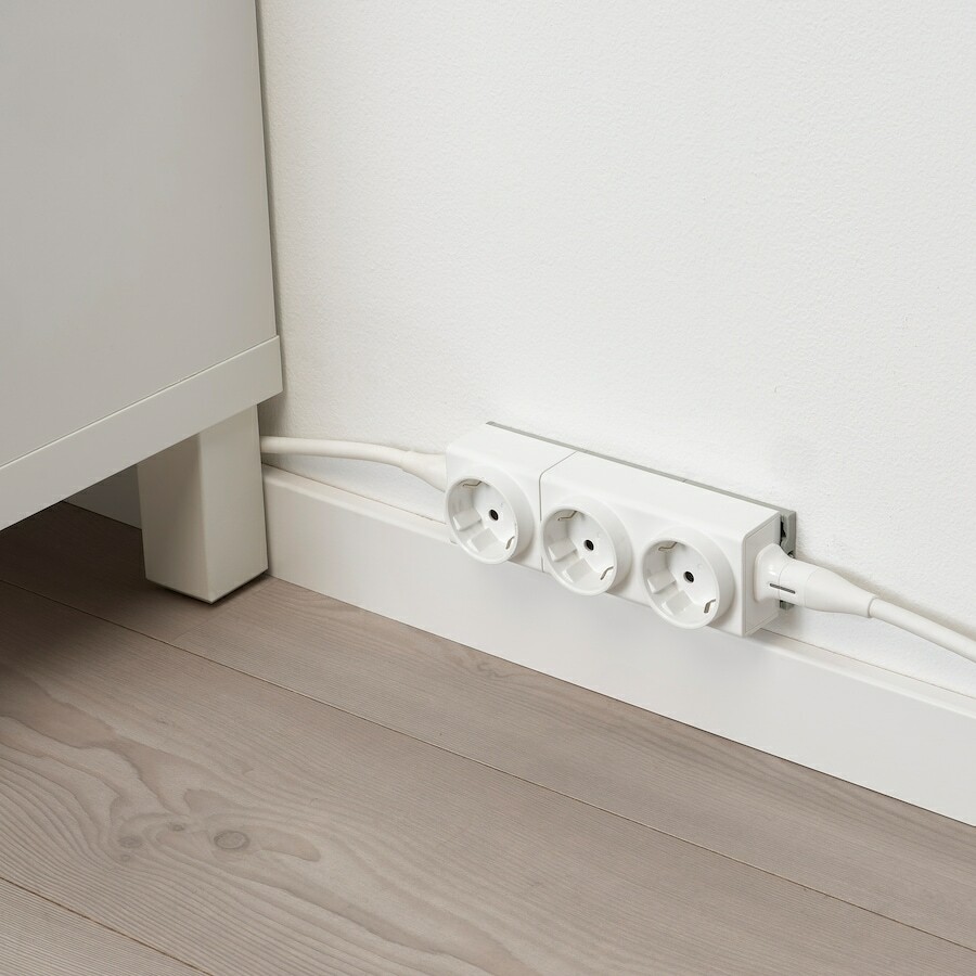

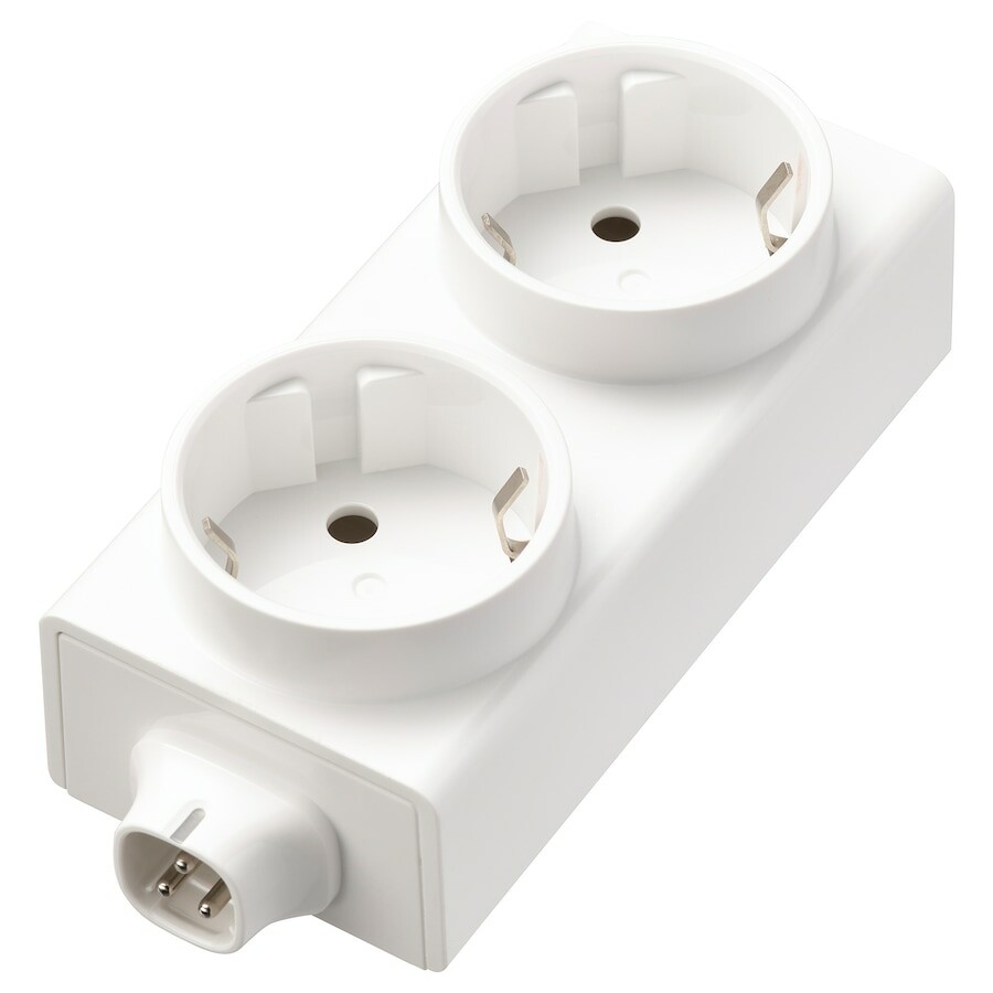

Har du hört talas om IKEAs Åskväder?T Troberg skrev:Jag ska skaffa nytt skrivbord, eftersom jag ska koppla in några monitorer till till datorn. För att slippa lite sladdkaos så funderar jag på att skruva fast ett utanpåliggande vägguttag (eller två...) på skrivbordet, som man sedan pluggar in i ett vägguttag med en sladd. Naturligtvis med dragavlastning.
Är ett sådant arrangemang OK, eller blir det en härva av grenuttag igen?
https://www.ikea.com/se/sv/p/askvaeder-grenuttag-med-2-hal-90466476/
De passar perfekt i ditt fall. Ingen tafflig eldragning utan Plug & Play de luxe.

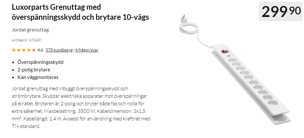

Finns på Kjell med 10 uttag. Nackdelen med denna är ju brytaren som man kanske inte vill ha. Sedan finns ju självklart nackdelen att man med vissa saker blockerar 3 uttag om man har otur.
Själv har jag en rejäl list med 12 uttag under bordet upphängd på väggen och sedan ligger det en förlängning från denna upp så jag når om jag behöver för nått tillfäligt.
Jodå... han känner väl till dessa 😆ClasseClas skrev:
https://www.byggahus.se/forum/threads/ikeas-askvaeder-livsfarlig.407598/
