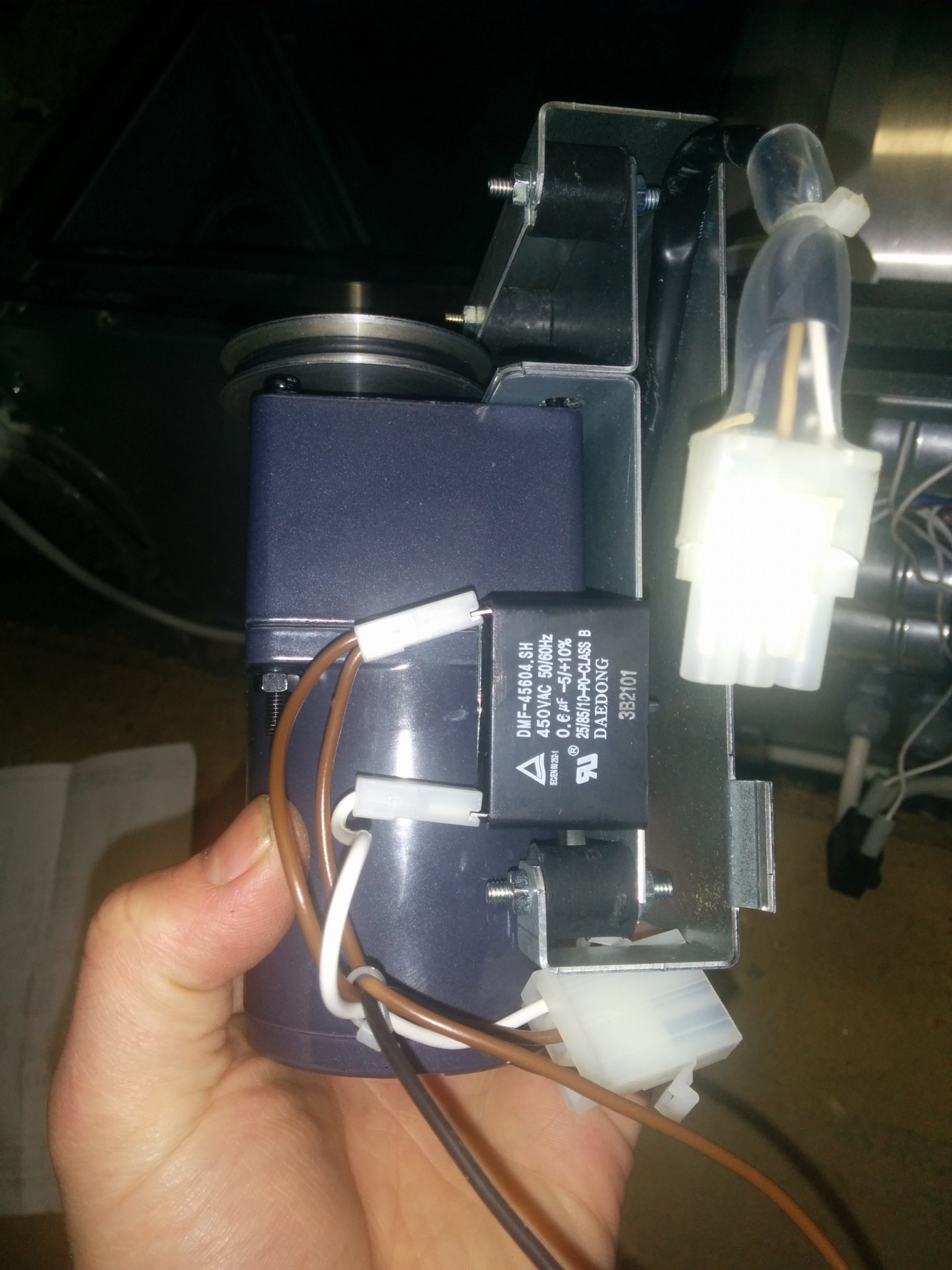

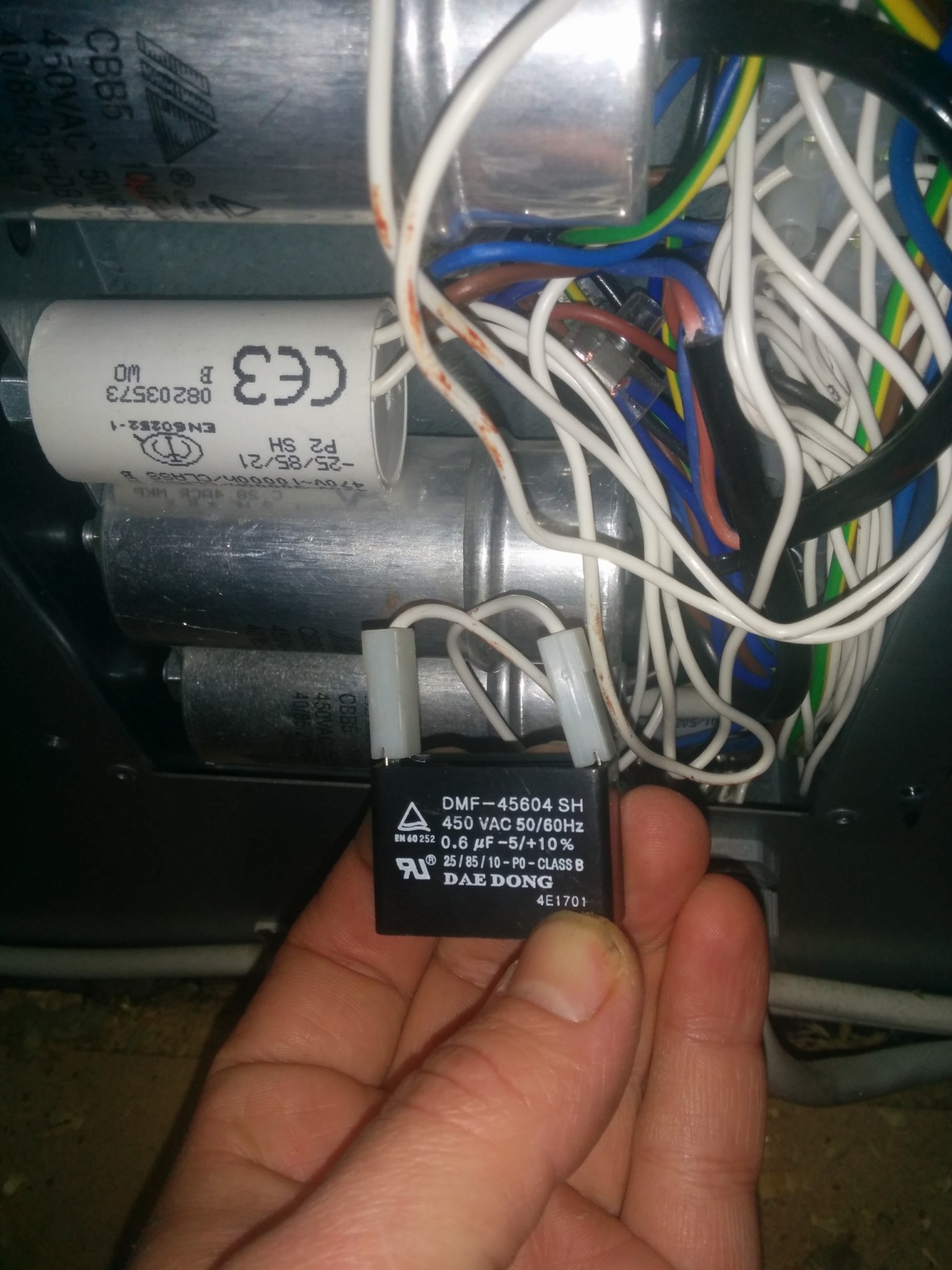

]Har nu köpt mig en ny motor och monterat denna och provkört några sek och den verkar funka fint.
Har en sista fråga dock
Som ni ser på bilderna så följde denna lilla kabelhärva med motorn.
Denna satt inte på min gamla motor utan satt monterad tillsammans med kondensatorerna.
Gissar att det bara är kopplat på ett annat lätt på den gamla motorn?
Siffrorna matchar varandra

Ah...okey.
Antar att min bara är kopplad annorlunda då när kondensatorn satt bredvid de andra kondensatorerna istället för bredvid motorn.
