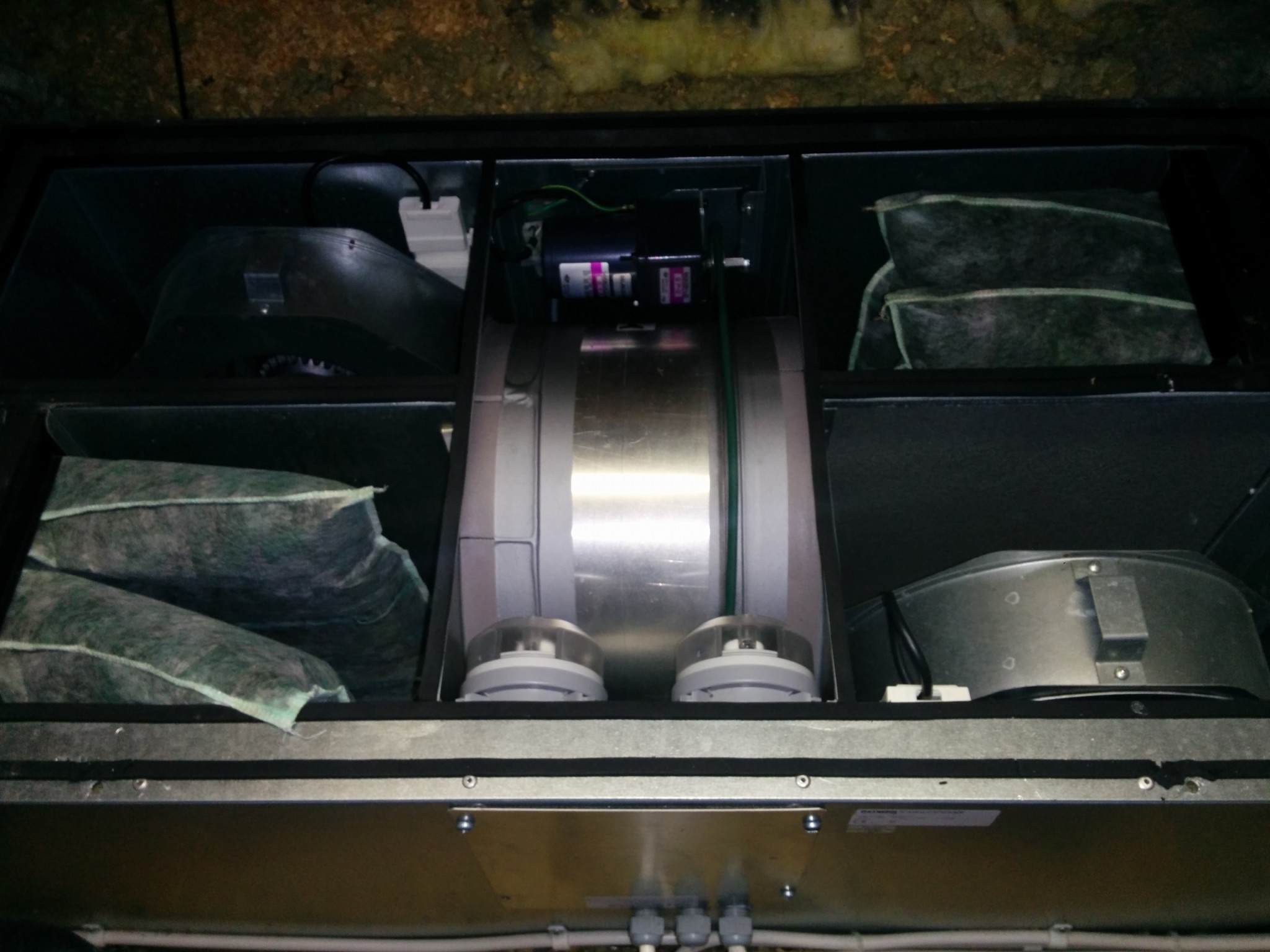

Har ett ventilationssystem som ska värma upp luften.
Men detta fungerar inte.
Har varit upp och kollat och den lilla motorn som ska driva trumman fungerar inte (högst upp i mitten på bilden)
Den hackar till just när man slår på men har inte ork nog att driva runt.
Vad kan vara fel? Har plockat lös motorn och den går just så pass att vrida runt med handkraft.
Gissar att något lager har skurit?
Det går inte att dela motorn så pass att man kommer ner till där ev lager sitter.
Har även en till fråga om själva systemet.
Var sitter värmeenheten som ska värma luften? Gissar att den sitter inne i trumman som motorn ska driva men vill inte börja riva allt för mycket i onödan.
Väldigt tacksam för hjälp.

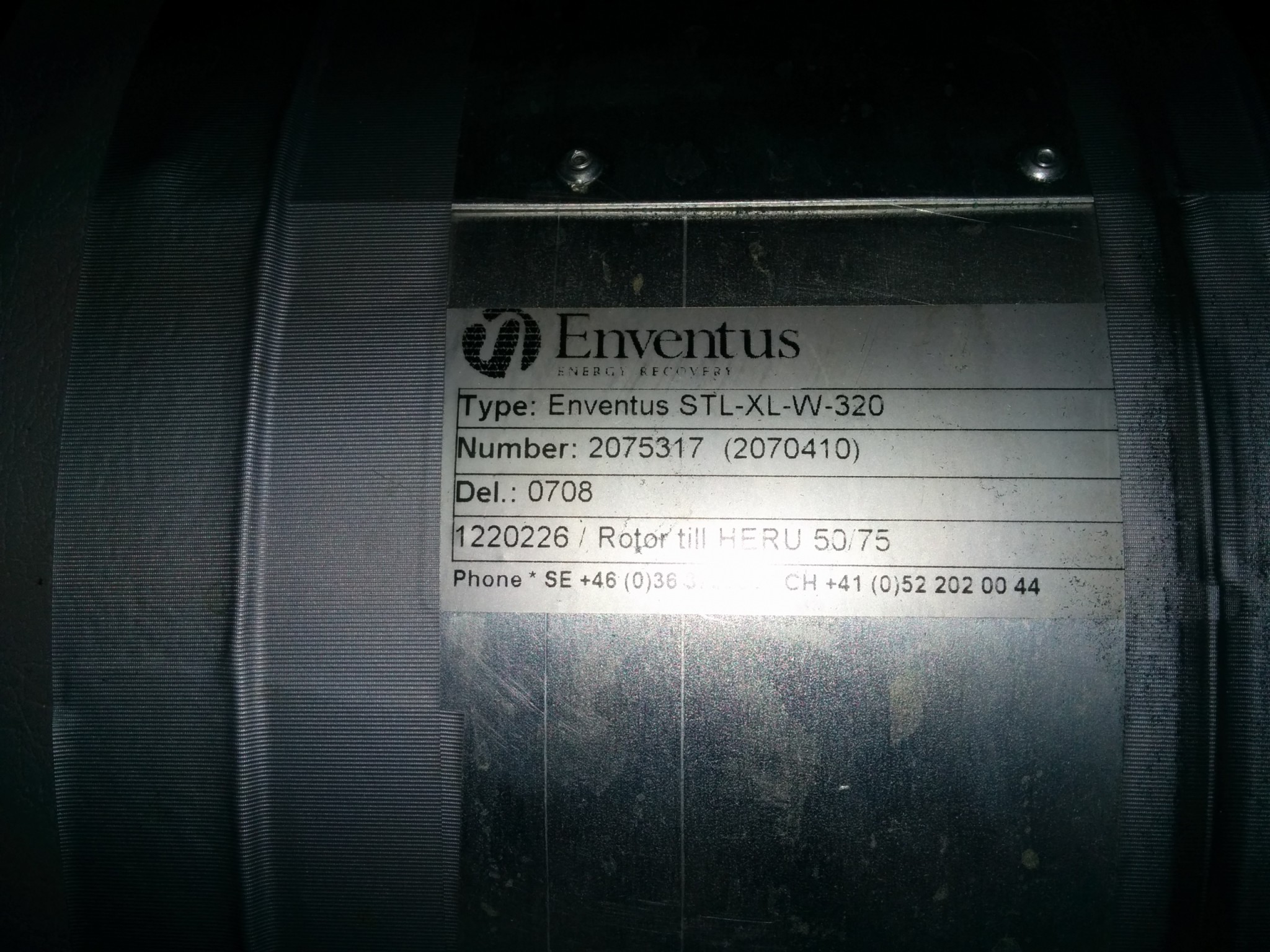

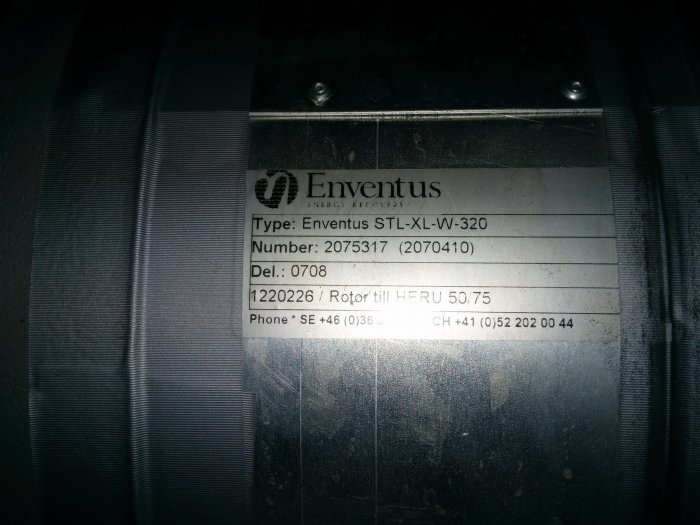

Tack för länken.
Någon som vet om det är trumman som värmer luften?
Osäker på hur systemet ska funka egentligen.
Har plockat lös motorn och konstaterat att den inte snurrar, den hackar till när man slår på den men orkar inte vrida runt.
Det går att dela den i mitten så man får lös delen där alla drev sitter.
Den delen snurrar hur fint som helst. Men själva klumpen får man vrida väldigt hårt på för att få att snurra.
Hittar ingenstans att öppna den delen så jag kan se vad som är fel inuti den
Borde inte luften kunna värmas även om inte trumman snurrar? Tänkte om det sitter något värmeelement där inne

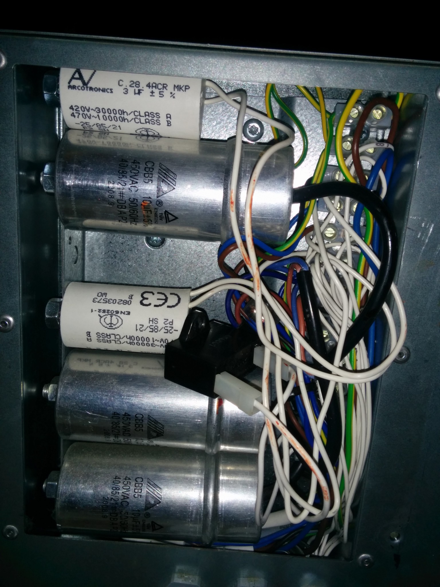

Vad har kondensatorn för uppgift? (helt ny på sånt här)
"startkondensatorn" ger i princip x.tra kraft till motorn. Om du har ett Heru sedan några år tillbaka så finns det flera kondensatorer i kopplinslådan. Några fungerar som regulatorer som styr de olika hastigheterna till fläktarna och några fungerar som startkondensatorer. Du kommer säkert i framtiden få problem med att någon utav fläkthastigheterna åxå slutar att lyda utav samma orsak. Ring supporten på Östbergs så råder de dig. det finns uppdateringar
En kondensator kan ju inte påverka om motorn går att dra runt eller inte
Startkondensatorn ger ju bara motorn ett vridande moment vid starten.
Inte förstår jag heller hur du kan använda en kondensator för att reglera fläkthastigheterna
Silly Bear skriver "Borde inte luften kunna värmas även om inte trumman snurrar? Tänkte om det sitter något värmeelement där inne"
Aggregatet är ju i första hand till för att ta hand om värmen som sugs ut med ventilationsluften och återvinna den. Att själva trumman roterar är ju grundförutsättningen för att systemet skall kunna återvinna värmen. Tror att i de allra flesta FTX aggregat saknas tillsatsvärme mer än som frostskyddsvakt.
Har du ingen manual till ditt system så bör du försöka söka rätt på en. Det är noga med filterbyten på dom enheterna för att du ska få bra funktion och god luftkvalitet.
Att för hand dra runt motorn som är kopplad till växellådan är nära nog omöjligt och att låta kondensatorer reglera fläkthastigheter på ytterrotormotorer har iallafall förekommit de senaste 40 åren. I alla värmeåtervinningsagregat även om det finns eftervärmare så är det värmeväxlaren som ger mestparten av tilluftsvärmen. Äldre Heru hade ingen eftervärme inbyggt i agregatet utan fick i så fall monteras efter agregatet på tilluftsröret. En ny motor ,om det skulle behövas ,kostar ca1600:- och en kondensator ca 60:- så det är värt att prova kondingen först.
Ser ut som om det är dags att byta filterna på till och frånluft också.
Det är den roterande trumman som ska flytta värme från frånluften till tilluften.
Det ser ut att vara en äldre Heru och på dessa var extravärmare tillval.

Men så vidare i tråden.
Har kommit fram till att anläggningen heter Heru 75
Har även lokaliserat kondensatorerna.
Men frågan är vilken går till motorn som snurrar trumman?
Fick inga manualer med till detta när jag köpte huset
