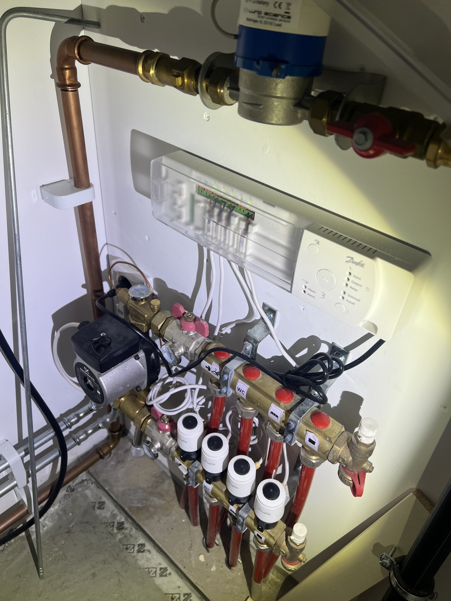

Hej nån vänlig som vill hjälpa en amatör.
Bor i en bostadsrätt tvåvåningsradhus.
Elementen uppe är varma men golvvärmen ner funkar inte alls.

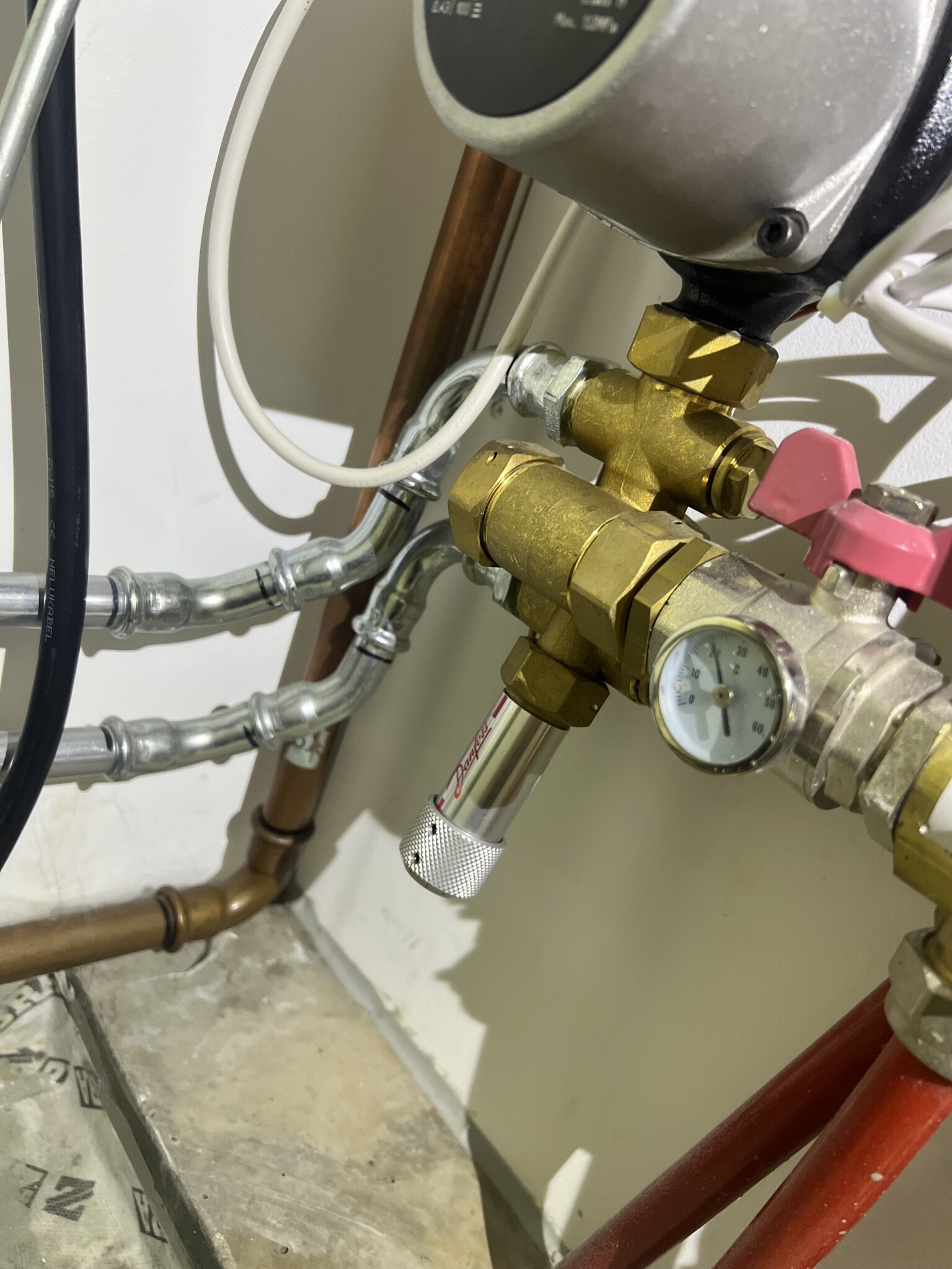

Cirkulationspumpen går, ställdonen blir varma när jag justerar tempen på de trådlösa dosorna. Så antar att de drar.
Testat att lufta vid pumpen samt känt så den går runt. Samt luftat längst ut vid blocken. Nån som har en ide? :)
Frånluftspump Nibe F730
  • Cirkulationspump och ledningar i ett radhus, del av ett golvvärmesystem med märkningar på rören och elektroniska kontroller på väggen.
  • Cirkulationspump och rörkopplingar med manometer i ett radhus, del av golvvärmesystem, med frånluftspump Nibe F730 i samband med värmeproblem.
ta bort termostaterna helt från fördelarna och justera sen på kurvan istället.
