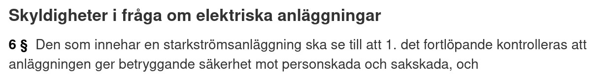

Gammal tråd, jag vet, men vad anser forumet kring detta. Får en lekman skruva av ett doslock?useless skrev:
Elsäkerhetslagen säger:
Jag kan inte se att det alls är självklart att "skruva av ett doslock" skulle anses vara elinstallationsarbete. Det är varken "att utföra, ändra eller reparera", utan kan snarare vara en nödvändig åtgärd för att fullgöra sin skyldighet enligt:
Och vad gäller egentligen om man anlitar en besiktningsman för att kontrollera sin anläggning. Måste besiktningsmannen verkligen vara auktoriserad att utföra elinstallationsarbete?
Så, vad anser forumet? Får man lossa ett doslock för att se hur det ser ut?
Nej, att lyfta ett doslock anses vara elinstallationsarbete enligt ESV, men att byta uttag är tydligen okej. Jag ställde en formell fråga till ESV om de anser att öppna doslock ska betraktas som elinstallationsarbete.Alfredo skrev:
Nedan ser ni svaret från ESV och deras svar är minst sagt anmärkningsvärt (enligt mig). Man får inte öppna ett doslock, men du får byta strömställare och uttag mot samma typ. Detta har framtvingats för att kräva att besiktningsmän från Elektriska nämnden måste ha auktorisation, vilket inte tidigare var ett krav. Då hittade man detta ”halmstrå”, då besiktningsmän öppnar dosor och kapslingar/centraler.
”ärendenummer: 192354 (direkt utklippt svar från ESV).
- att ändra, utföra eller reparera en elektrisk starkströmsanläggning,
- att fast ansluta en elektrisk utrustning till en starkströmsanläggning, eller
- att koppla loss en elektrisk utrustning från en starkströmsanläggning som utrustningen är fast ansluten till.
Lossa ett doslock är ett elinstallationsarbete. Det är ingen skillnad om locket har snäppfäste eller är fastskruvat.
Det är endast instruerad person som får öppna dörr till kabelfack. Denna person får utföra mätning i kabelfack. Mätning är inte elinstallationsarbete, utan normala skötselåtgärder.
Öppnar man kabelfack för att ändra, utföra eller reparera, är det elinstallationsarbete.
Så… alla ni målare som monterar bort doslock när ni tapetserar. Bara att ta fram ett egenkontrollprogram och registrera er på Elsäkerhetsverket. Jag anser att ESV fullständigt ”kört i diket” här.
Då har vi också lärt oss från ESV att det inte heter doslock, utan att den korrekta termen, som de invigda svänger sig med, är dörr till kabelfack.A ankan_84 skrev:
Och vad menas med instruerad person kan man undra? Om jag instruerar en femåring att öppna dörren till kabelfacket är det alltså okej? Och sen kan jag mäta, tapetsera eller vad jag nu skall göra, bara jag inte ändrar, utför eller reparerar något.
