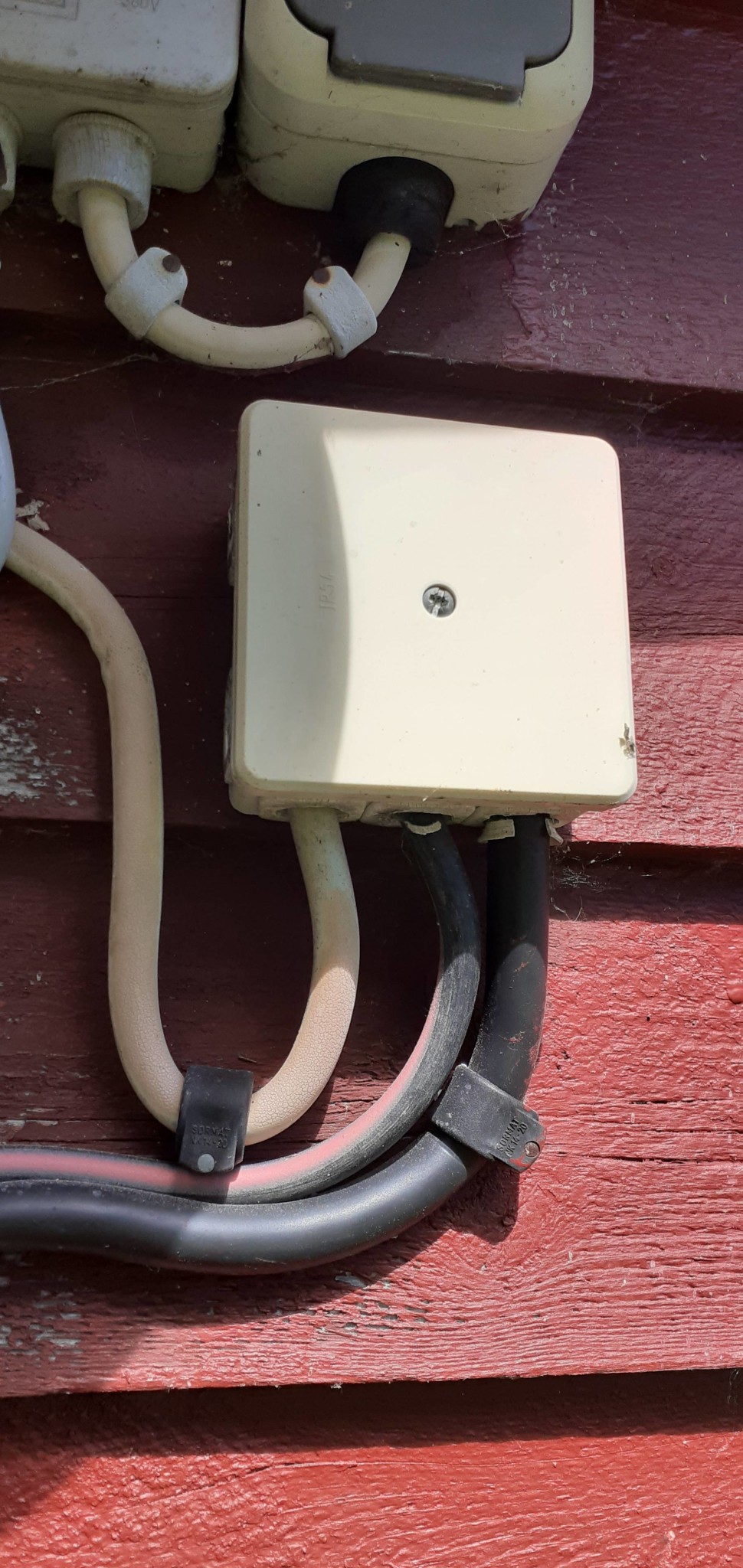

Jobbar hos en kund, med snickeri, och ser denna lösning.
Se bild. Första bilden visar en dosa utomhus där den vita kabeln är från centralen. 1,5 mm². Den svarta är en 2,5 mm² vidare till en bod. En behörig elektriker (?) har nydligen kopplat in en kabel till en ny avloppsanläggning, röd/svart, i denna dosa. Rätta mig om jag har fel men visst måste en elektriker tillse att det är rätt och riktigt från central och även byta dosan när denna uppenbarligen är helt slut. .

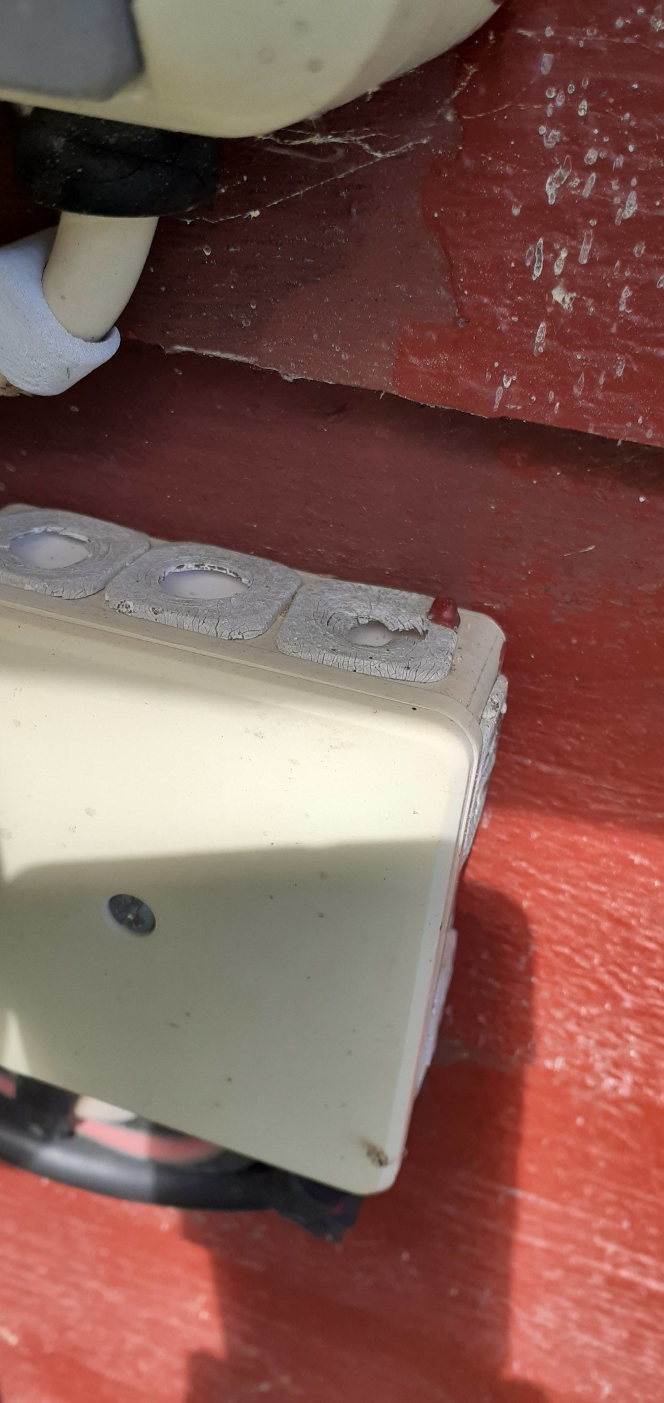

Tänkte att dosan som sitter ute på en fasad, inte är tät på ovansidan således stämmer inte ip-klassningen. Vid regn kan det flöda in vatten. Det sitter en 10A i skåpet. Och frågan jag ställer är vad elektrikern har för ansvar.

Formellt så beror det lite på hur dosan sitter, höjdled och hur skyddad den är uppifrån. Vilken IP klass den måste hålla.
Nu ser det ut som det är rätt stora hål öppna. Då tveksamt om den ens är petsäker.

Ansvaret för att anläggning uppfyller sk. God elsäkerhetsteknisk praxis åligger ytterst anläggningsinnehavaren. Om en elinstallatör noterar en brist är det lämpligt att upplysa anläggningsinnehavaren om det. Däremot har elinstallatören inget juridiskt ansvar i detta.

Elektrikern ska naturligtvis påpeka felaktigheter men det formella ansvaret har ändå husägaren. Det är dennes skyldighet att kontrollera och se till att anläggningen är okej.
När man ser sånt här så känner man sig trygg i att om man bara anlitar en riktig elektriker så kan man sova lugnt om nätterna
Dosan borde bytts ut, eller borde elektrikern inte gjort installationen. Hör vi inte hela tiden att det inte ens går att dra en kabel i ett nygrävt rör för att elektrikern inte kan garantera att allt är ok. Här är det ju tvärtom uppenbart att det finns allvarliga fel med nuvarande installation.
Dessutom ser det inte ens ut som om den nya kabeln är klamrad på rätt sätt utan enbart är fastklämd mellan de befintliga kablarna.

Njaaa. Om hålet i dosan är så illa som det ser ut, eller värre. Så är elektrikern ansvarig. Han borde antingen bytt ut dosan eller vägrat koppla i dosan.
Men det är inte säkert att dosan skall ses som felaktig. Sitter den tillräckligt högt och skyddad av tak. Då behöver den inte vara mer vattentät än om det vore i vardagsrummet. Men om hålet så stort som det ser ut på bilden så är dosan inte petsäker. Och då får man inte ha den ens i vardagsrummet.

Tack för alla svar och goda råd. Trodde det var ett solklart läge. Dosan sitter på 1,5 m och slagregn letar sig lätt in.

Fast även klamringen av kabeln ser ut att vara fel.

Elfirman ska kontrollera den del som arbetet omfattar. Jag set det som solklart att de inte kan ansluta en ny kabel i denna dosa utan att se till att deras inkoppling är korrekt, vilken den bara är om den bl.a är vederbörligt skyddad. Så detta tycker jag de bör åtgärda utan kostnad.
Sedan verkar det som att de kopplat in en flexibel anslutningskabel mot installationskabel i dosan. Det vore intressant att se under locket hur det är gjort och om alla ledare sitter bra.
