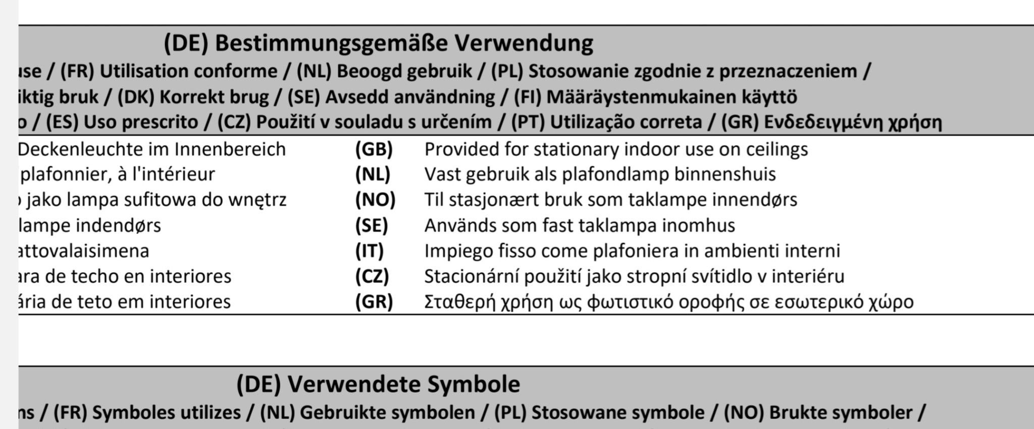

Jodå, tillverkaren av lampan måste följa kraven i harmoniserad standard under lågvoltsdirektivet (LVD). Detta är krav under CE-märkningen. Om användaren/installatören frångår tillverkarens installationsinstruktion hur lampan skall installeras säkert så är detta inte ok. Vid en olycka så kan det bli problem med Elsäkerhetsverket och ev. ersättning från försäkrinsbolag då användaren har "kopplar lite grann efter eget tycke". Kort sagt, om man frångår tillverkarens instruktion så är man ansvarig för det.
Din egen elanläggning ansvarar du alltid för oavsett hur den är utförd och med vad för material. Det är anläggningsinnehavarens skyldighet.

Enligt tillverkare av Arcchio Brinja, ts lampa, är "Avsedd användning" och "Används som fast taklampa inomhus".
Med detta är tråden avslutat för min del och på ett vänligt sätt.:D
Instruktioner för korrekt användning av en produkt på flera europeiska språk.

Det är möjligt vad gäller en anläggning. Men lampan faller under produktlagstiftningar, i detta fall är det lågvoltsdirektivet som reglerar hur lampan skall installeras. Det är tillverkaren av lampan som är skyldig att följa direktivet och se till att det finns en installationsbeskrivning. Det är bara om användare/installatör bryter mot denna instruktion som dom kan ses som ansvariga.

Nej du har fel i detta fall. Lampan är Klass I och skall därför anslutas till skyddsjord. Detta har inte med EMC att göra utan är en elsäkerhetsfråga. Enligt bilden så är lampan gjord för fast installation och skall därför inte anslutas till ett vägguttag med Schuko-kontakt.

Bilden på lampan visar symbolen för skyddsjord på märkskylten och skall därför anslutas till skyddsjord. Den har varken symbol för en klass II eller klass III produkt vilket betyder att den är Klass I och att lampans skydd bygger på anlutning till skyddsjord.
Kan alla vara överens om att armaturen får anslutas som fast installation utan skyddsjord om rummet är utfört enligt äldre regelverk utan skyddsjordning?
