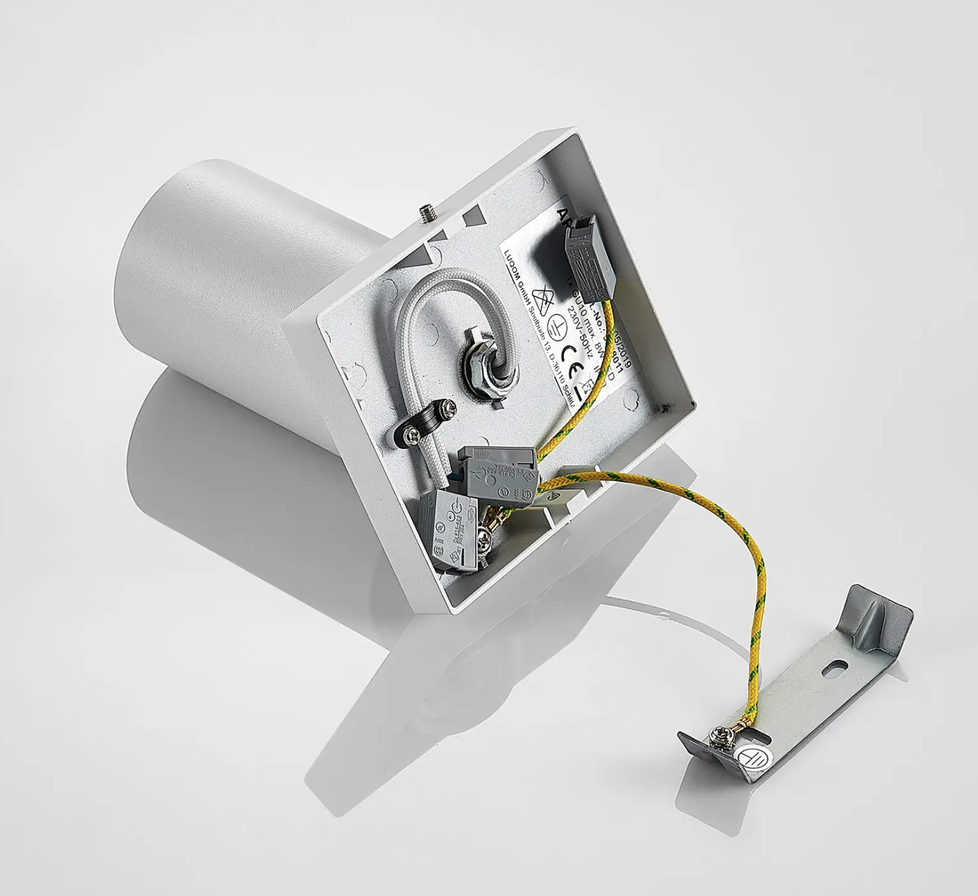

Undrar om en lampa som ser ut enligt nedan får anslutas med en sladd direkt till ett vägguttag eller måste den installeras av elektriker på en eldosa?
Har en vägg med akustigpanel där jag vill sätta upp en spot.

Nej, lampan skall anslutas enligt tillverkarens instruktion och en sladd med väggkontakt är inte ok i detta fall då lampan bla. saknar dragavlastning.

Ser inga problem att ansluta en kabel med stickkontakt. Dragavlasta kabeln under bef. bygel.

Hur skulle du hantera jorden i detta läge? Blir ju en vanlig stickpropp (ojordad) som ansluts.

Är det bara ojordade uttag i rummet?

En lampkontakt ska väljas så att den matchar lampan, dvs. en lampa som är gjord för att skyddsjordas (som din) ska ha en propp som innehåller jord. Annars kan farliga situationer uppstå.

Lampan ska anslutas med de trådar tillverkaren anger.
I din lampa ska det vara anslutet med jordtråd. Och vill du göra avsteg från fast till sladd med stickpropp, se då till att använda jord och även jordat uttag.

Om lampan är konstruerad för jordad anslutning, vilket bilden tyder på, ska jordad anslutning användas. Det utgår jag alltid från
