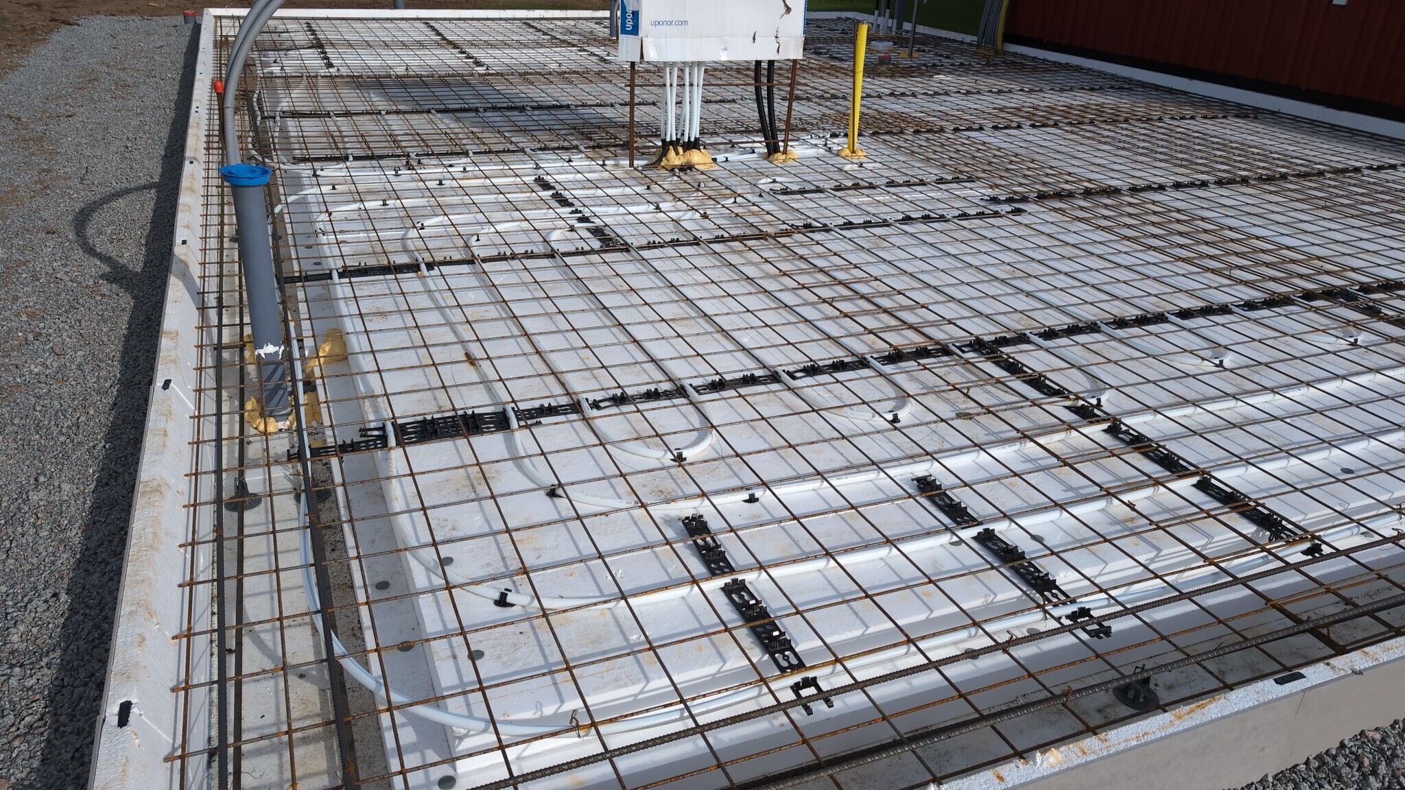

Hoppas allt löser sig och jag vill ogärna hitta andra problem, men när jag tittar på bilden nedan tyckte jag att det verkar ligga icke dränerande grus närmast kan elementen och då kanske även under plattan?
Väldigt svår att se fraktion/storlek på bild så jag hoppas såklart jag ser fel.
I normala fall skulle man ju inte drömma om att någon fyllt med ex 0-16 under platta istället för 8-16, men i detta fallet skulle man nog vilja kontrollera....?

Tycker han att de följt ritningen då?
Enligt montage anvisningar från sundolit, så får ändar vila på cellplast så länge längsgående järn uppfyller minsta täcktskickt ca 25mm... Mitt tycke husgrund med kantelement ok. Garage förråd stall el dylikt, minst 30mm betong från armering.. förr va kontrollanterna sten hårda med minst 25mm runt om.. men dom verkar också gå på sundolits tycker i dag

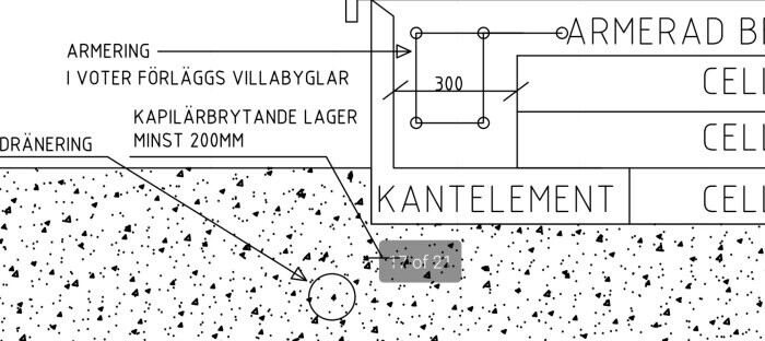

Det var också relaterat till denna bild. Villabyglar verkar ju lysa med sin frånvaro.
Byggkonstruktionsritning visar placering av armering och villabyglar i kantelement. Kapillärbrytande lager och dränering illustreras.

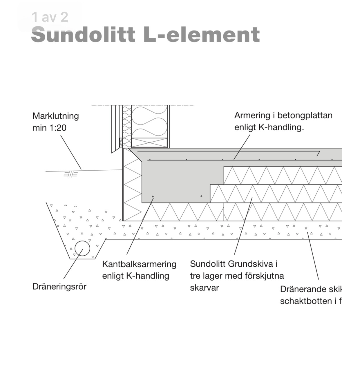

För sundolits egna skiss visar tydligt täckskikt, vidare så hänvisar dom till K-ritning för respektive projekt..
Det finns även galna konstruktörer har denna tråd visat men jag hävdar bestämt att all armering i grunder ska ha täckskikt av betongen sedan kan en konstruktör räkna ut tjockleken beroende på betongkvaliteten osv..
Lägger med sundolits ritning som visar tydligt att det inte ska ligga an cellplasten..
https://cdn.tillbuddy.com/sundolitt/40cffca9-be3a-4e09-a7ba-7215ccb6af68.pdf

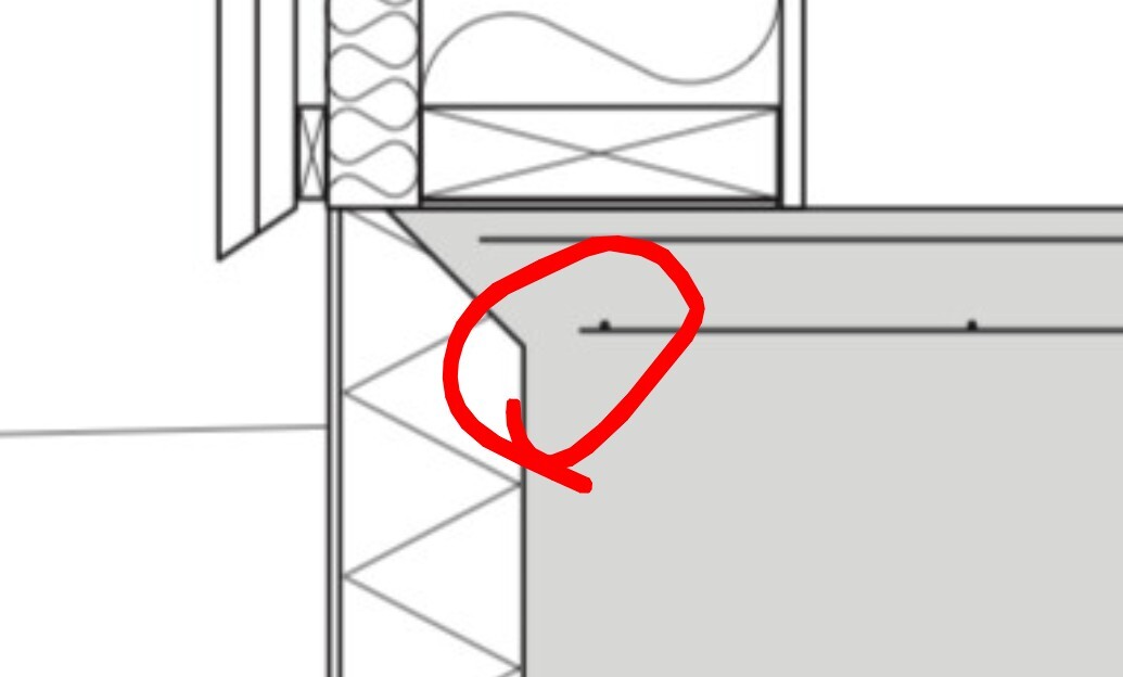

Ska se om jag hittar en första sida som man oftast inte läser i ritnings bunten vad som stod om mattans ändar
  • Diagram av konstruktion med en röd cirkel markerande mattans ändar och dess placering.
J
ostlund.oskar ostlund.oskar skrev:
Ska se om jag hittar en första sida som man oftast inte läser i ritnings bunten vad som stod om mattans ändar.
Supertydligt med att det är distans mellan armeringsmattan och cellplasten som du har ringat in!

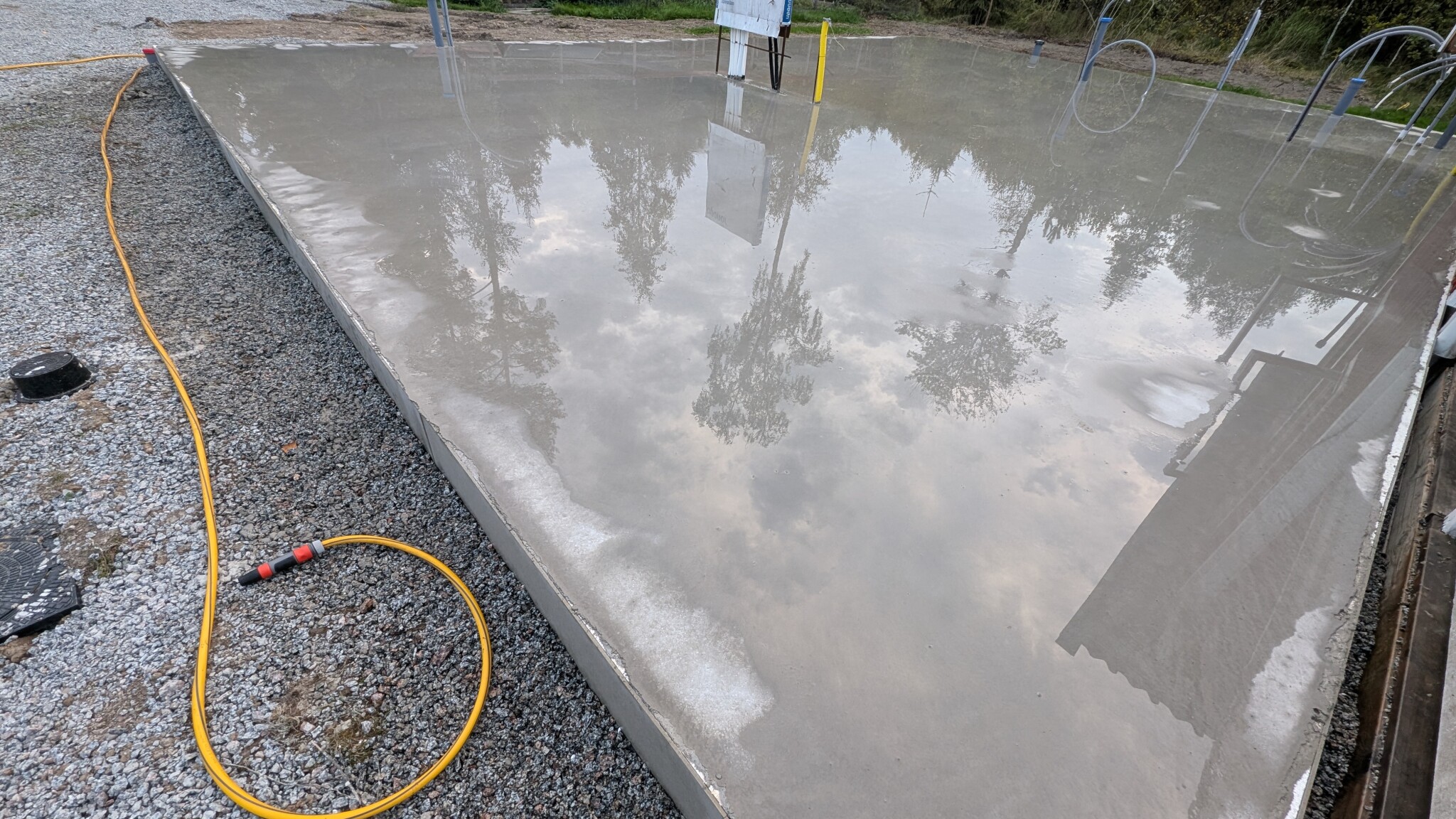

Så, här är utlovade uppdateringen! Allting har löst sig, återigen tack för alla råd och synpunkter.
Då kommer nästa fråga: hur varmt/blöt tycker ni plattan borde vara de kommande dagarna?
  • Nylagd betongplatta med vattenspegel, en gul trädgårdsslang på grus bredvid; reflektioner av träd och himmel syns på ytan.
klaskarlsson
Konstant blöt i 14 dagar, det brukar i bland läggas en press över det blöta för att hålla kvar fukten som vill ånga bort. Läggs en press så låt den vara en månad, Då behöver man inte vattna så ofta.
