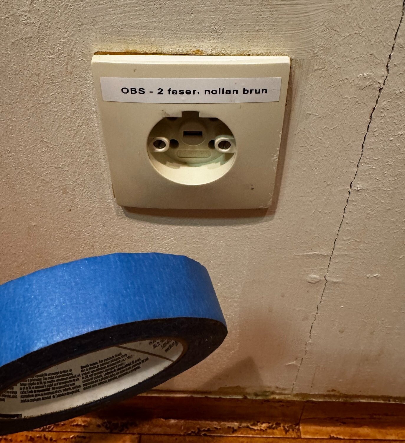

Om man nu skall avvika lite så tycker jag att ommärkning till blå i ändarna är det minst dåliga man kan göra. Personen som kommer efteråt kommer sannolikt förstå vad och varför det är gjort.S Snikholt skrev:
Rätt lösning är dock att tråda om. Då är ju rådet att använda kabelsmörj och gå ner i dimension på jordledaren. Alternativt köra 13A på 1.5mm2 ledningar.
Ja, det verkar ju vara så att det är tillåtet att göra så.S Snikholt skrev:
Och min tolkning är att det spelar ingen roll när anläggningen är byggd, en förändring som inte påverkar elsäkerheten är inte förbjuden.
Om anläggningen är byggd 1975 eller 2025 spelar ingen roll när det kommer till förändringar som jag gör idag.
Någon får gärna flika in om det finns andra uppfattningar.
Så i mitt fall är det en förändring som inte är otillåten, oavsett när anläggningen ursprungligen konstruerades.
Så uppfattar jag den samlade bilden just nu.
Om anläggningen är från förr i tiden så fanns det inte samma uttalade krav på blå som neutralledare.
Och det finns inget krav att göra om bara för att nya föreskrifter och standarder träder i kraft, det är bara det som installeras efter som måste följa de nya reglerna.
Men ... i någon ganska odefinierad punkt så börjar förändringar i en elanläggning bli så stora att det plötsligt ska anses vara en ny elanläggning och alla dagens krav ska uppfyllas.
Jag kommer att undvika att ange vad jag anser om det i skenet av trådens fråga/ämne.
För till syvende og sidst så är det en bedömningsfråga, och min bedömning är bara en av många.
Det skulle väl egentligen behöva dras ett fall av detta till domstol och minst hovrätt, och först efter det så vet vi vad lagen betyder.
Men DET kommer inte att hända.
Så istället kör jag själv enligt min egen ledstjärna.
Helst ska det bli enligt varenda bokstav i reglerna, sen ska det bli bra, och framförallt ska det inte vara farligt, eller lätt bli farligt för att någon annan inte förstår hur det är. För där tar min gråskala slut och jag stannar upp.

En återkoppling till "slutresultatet".Bo.Siltberg skrev:
Ja, det är det minsta som behöver göras. Frågan är bara när det kommer att ske, före eller efter nyår, eller aldrigJag skulle inte lita ens på mig själv här om jag gjort en fullösning då troligen ingen kommer att reagera på den inom de närmaste 10 åren.
Att märka om en fasledare till neutralledare är ingen stor grej när nöden tränger på, speciellt inte i en spisledning. Skadan som EU orsakat är redan skedd och går inte att reparera. Vi måste fortsättningsvis råda till att man kontrollerar spismatningen, åtminstone i 30 år till... Men saknad nolla i ett uttag skulle jag aldrig göra. Att den har flyttat till ett annat stift hjälper ingenting. Det bör fixas omgående, trots att detta fel funnits i 20-30 år?
En saknad fas i uttaget leder dock inte till något farligt eller dyrt.
Det blev byte till ett "fullkopplat kabelställ", och en fas är utesluten fortfarande, den som fick ta rollen som nolla.
Spisen förblir tvåfasigt installerad, men nu är allting kopplat enligt den standard som finns för perilexuttagen, så nollan är på rätt stift.
Blå tejp på nya nolledarens ändor markerar att den avviker från ursprunget (både i uttaget och centralen).
Samt att jag har märkt upp detta med dymo i centralen, men även en notis på uttaget.
Så detta fick bli "den slutliga lösningen", och får namnet "tillräckligt bra".
Tack samtliga för all input.
