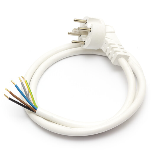

Men vad menas med "fullkopplat kabelställ"?
Perilexuttaget som sitter i väggen nu har i alla fall alla fyra hål (3 faserna samt nolla).
Jag tror ändå att det kommer att vara en "dealbreaker" för min farbror om den nolla som nu är tillverkad är förbjuden eller inte.
Är det inte förbjudet, då kommer den att få leva vidare, men om det finns någon lag/regel som säger att det är otillåtet, då blir det ett elektrikerjobb.
Han är Tornedalning, så man gör ingenting i onödan 🙃
Vit elektrisk kabel med trepolig kontakt i ena änden och exponerade ledningar i olika färger i andra änden.

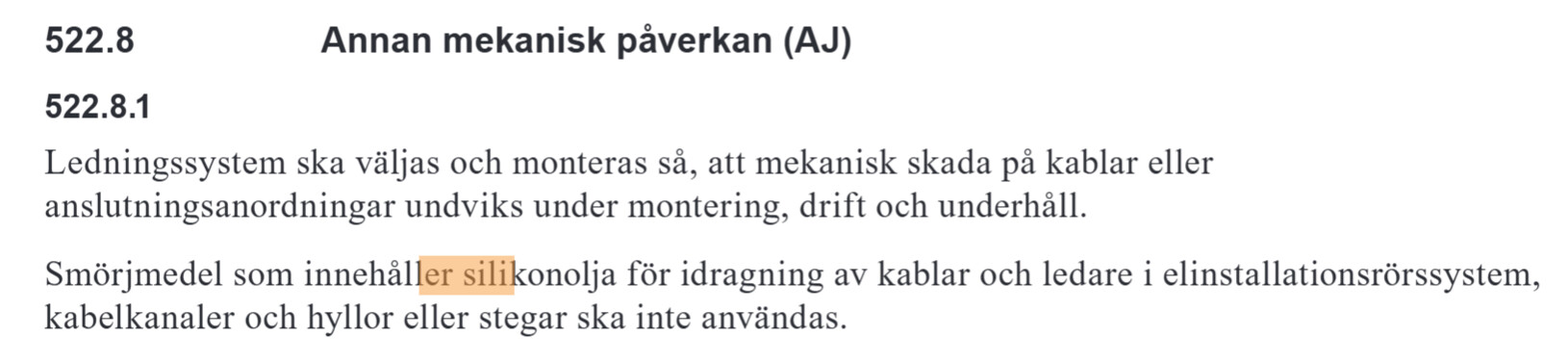

G Greger_08 skrev:
Ur artikelinformationen "Används även med fördel vid dragning av installationskablar i rör och som fuktisolering av strömförande delar".
bara skala efter man dragit kabeln så har du en 100% kontaktyta..
Inte haft några problem iallafall 😎
Var hittar du den artikelinformationen?
(Gissar på någon som säljer VVS-prylar och där har dom säkert ingen koll på att det är otillåtet)
Textutdrag om mekanisk påverkan på ledningssystem, med varning mot användning av silikonolja för kablar i elinstallationsrör och kanaler.
avh67f
G
Ahlsell gissar att det kommer från Glidex själv.
Dock så betyder "ska inte användas" att det är förbjudet att använda.

Så stickproppen ska bytas hur som helst, så att faser och nolla ligger på rätt stift.
Ja, det är det minsta som behöver göras. Frågan är bara när det kommer att ske, före eller efter nyår, eller aldrig ;) Jag skulle inte lita ens på mig själv här om jag gjort en fullösning då troligen ingen kommer att reagera på den inom de närmaste 10 åren.
Att märka om en fasledare till neutralledare är ingen stor grej när nöden tränger på, speciellt inte i en spisledning. Skadan som EU orsakat är redan skedd och går inte att reparera. Vi måste fortsättningsvis råda till att man kontrollerar spismatningen, åtminstone i 30 år till... Men saknad nolla i ett uttag skulle jag aldrig göra. Att den har flyttat till ett annat stift hjälper ingenting. Det bör fixas omgående, trots att detta fel funnits i 20-30 år?
Exakt. Förbjudet - otillåtet - "ska ej....", finns säkert fler synonymer.

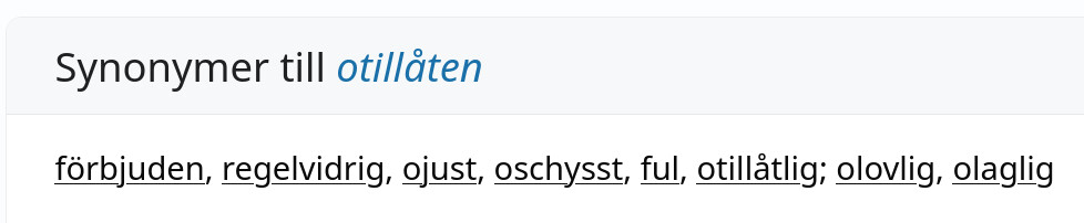

Det där är inte synonymer..
Det var väl precis så du skrev? (Ord som betyder samma sak = synonymer)
G
aha ser att jag krånglade till det hela genom att inte skriva ett "inte". 😎

Ja, jag håller med dig, skulle inte ha gjort det om risken funnits att det blir "aldrig".
Nu bor han granne med min mamma, så jag besöker varje vecka, vilket naturligvis inte är någon garanti för att det fixas 😆
Har beställt rätt kabel nu, med fyra stift.
Men är det ett förbud eller en rekommendation? Såg att tillverkaren av Glidex (Unipak) även säljer kabel glidmedel med vax men även med 30% silikon i.
Tillverkaren av en produkt kan ha i åtanke många användningsområden men för att uppfylla elinstallationsreglerna så ska inte en sådan produkt användas inom den standardens omfattning.
