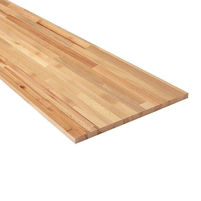

Vi håller på och renoverar tvättstuga/badrum och har tänkt oss en hel bänkskiva i trä över tvättmaskin och handfat. Den går från vägg till vägg (dvs bara framkanten synlig) och blir ca 206x63 cm. Handfatet ligger ovanpå skivan och det blir bara uttag i mitten under för avlopp och vatten.
Eftersom vi bor i Österrike finns det inte alls samma utbud vad det gäller massiva bänkskivor, men vi har fastnat för den här:
https://www.bauhaus.info/tischplatten-tischbeine/cucine-arbeitsplatte/p/25672475
Problemet är ju dock att den bara är fanerad och har en stomme av spånplatta. Vågar man använda en sådan i ett badrum?
Motsvarande hos Ikea är den här:
https://www.ikea.com/se/sv/catalog/products/90331468/#/50331470
Där står det ju dock uttryckligen "Bör ej användas i våtutrymmen."
Finns det något sätt att skydda de skurna kanterna mot att fukt tränger in (förutom att silikona förstås) eller är det bara att glömma och tänka om?

Välj hellre en skiva i massivträ!
Mitt val från din Bauhausleverantör skulle vara den här:
https://www.bauhaus.info/massivholzplatten/exclusivholz-massivholzplatte/p/25886610
Mycket bättre än fanerat i den fuktiga tvättstugemiljön!
Och bok är mitt favoritträslag
Dessutom mycket billigare, 65 € mot 225 €!

... och 6 cm för kort
Men visst, vi är helt på det klara med att en massivträskiva förstås är att föredra. Det var bara att vi (framför allt flickvännen) gillade den här fiskbensmönstrade. Men det får väl bli något sådant du länkade till, fast antagligen i ek eller i rubberwood (någon som har erfarenheter av det?) då. 26 mm tjock ser dock lite klent ut i mitt tycke.
