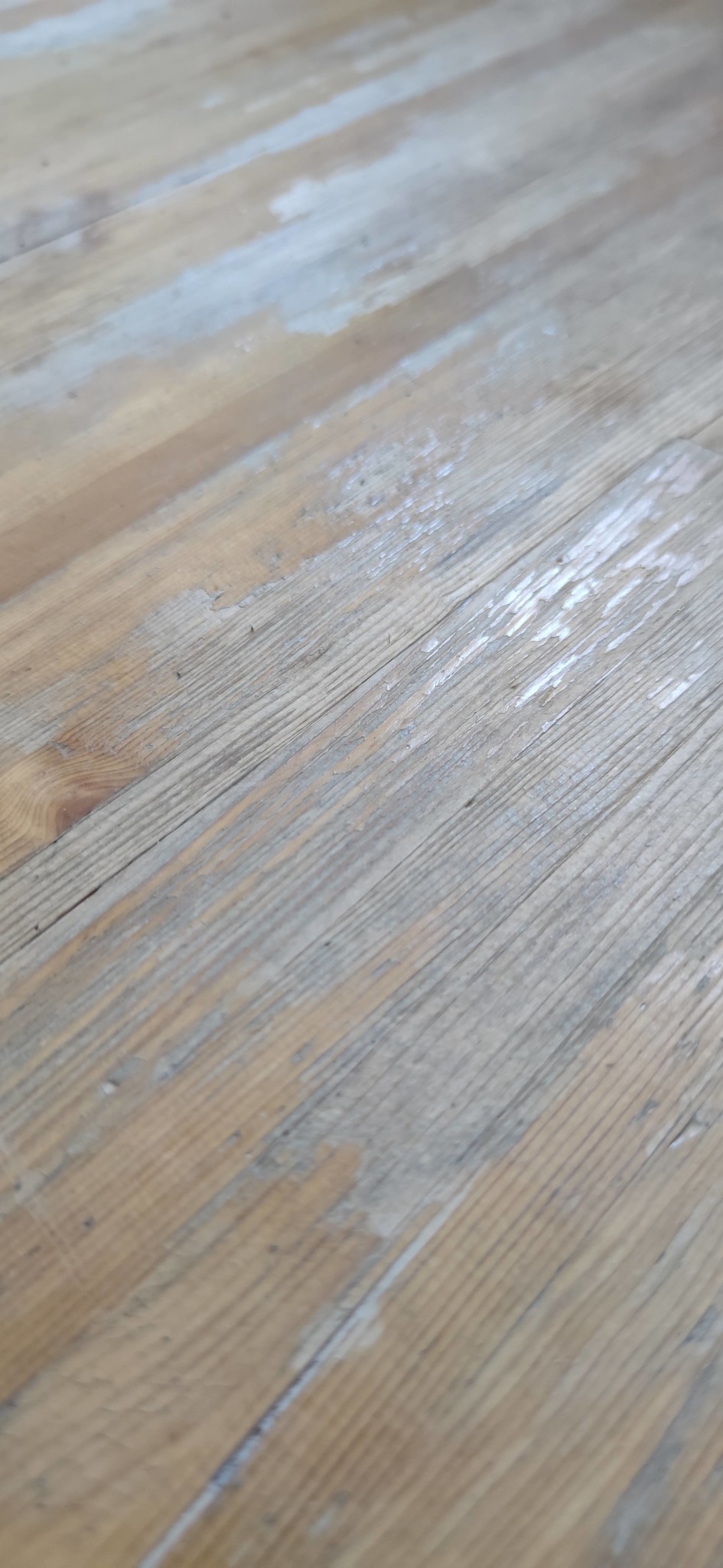

P Patch #1 Medlem · 8 inlägg 21 maj 2021 19:13 Patch Medlem 8 inlägg 21 maj 2021 19:13 #1 Jag är lite osäker på det här golvet, är det fanérgolv eller riktigt trä? Går det att slipa? Det är väldigt slitet på vissa ställen, som här t ex. Inloggade ser högupplösta bilder Logga in Skapa konto Gratis och tar endast 30 sekunder Inloggade ser högupplösta bilder Logga in Skapa konto Gratis och tar endast 30 sekunder #trägolv
BirgitS #2 Medlem · Stockholms län · 48 127 inlägg 21 maj 2021 19:23 BirgitS Medlem Stockholms län 48 127 inlägg 21 maj 2021 19:23 #2 Det bästa är ju om du kan ta bort en tröskel så att du kan se golvet från sidan och mäta slitlagret och total tjocklek/höjd.
