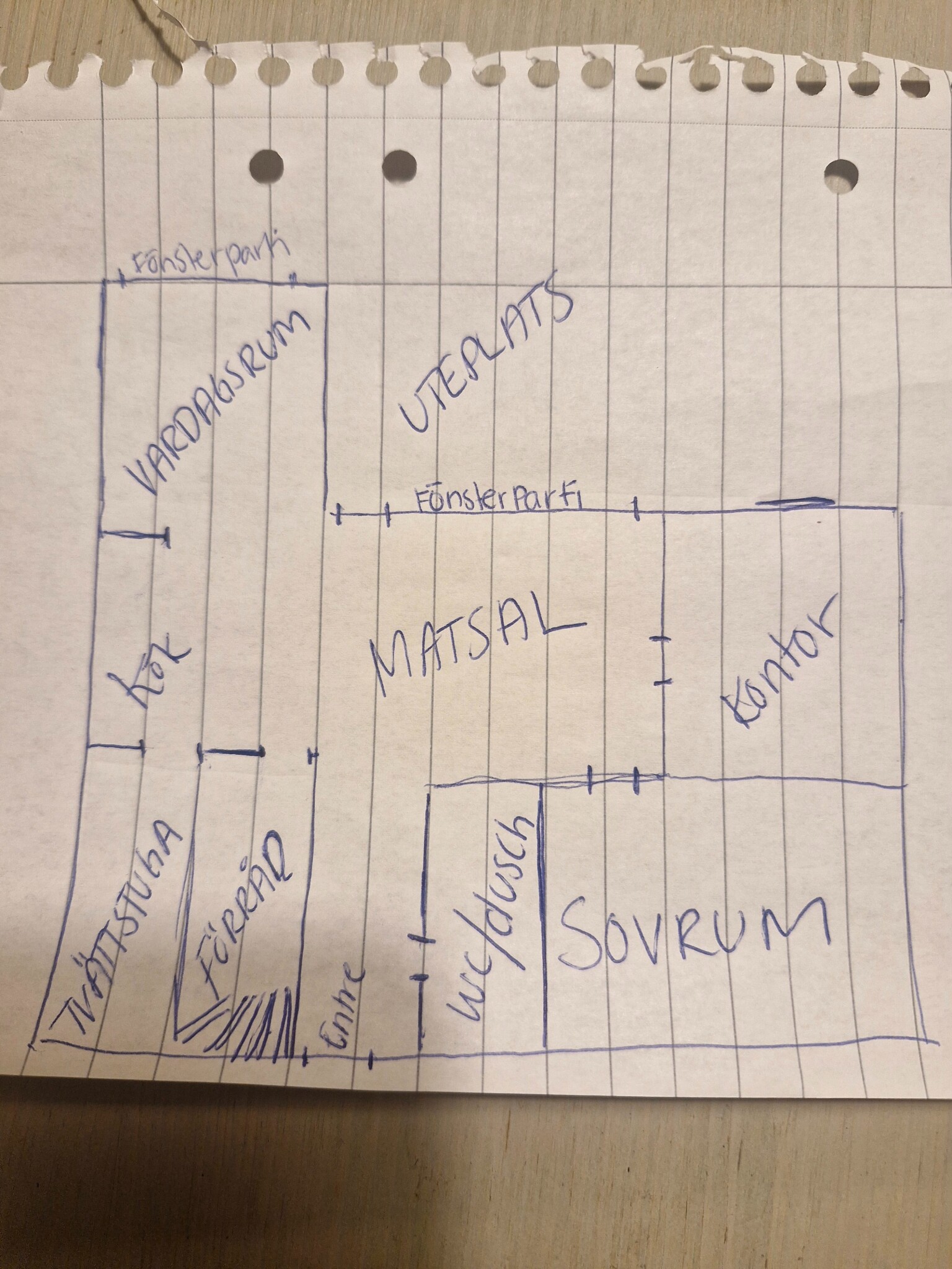

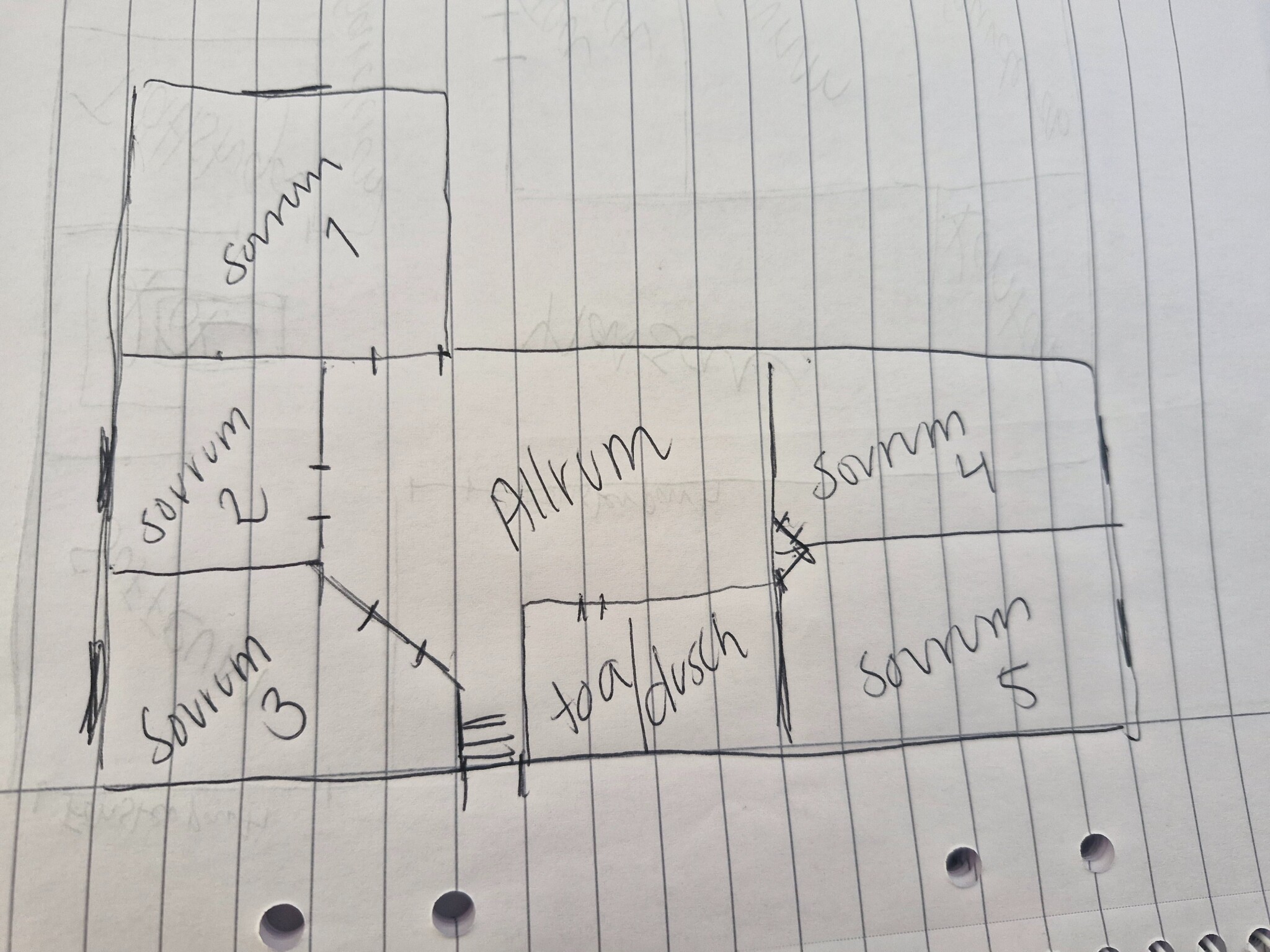

jag gjorde en slarvig ritning tidigare hur tankarna går av upplägget. 😅 Nedanvåningen.... Samt ovanvånibg. Vad tror ni?Discoman skrev:

Det brukar vara bra om alla barnsovrum är lika stora, annars blir det lätt gnäll om att vissa är favoritbarn etc.
Sen verkar rumsstorlekar på nedre plan lite underliga, ett sovrum för 2 personer som är avsevärt större än ett vardagsrum för 7 personer. Samtidigt ska vardagsrummet vara lika stort som ett barnsovrum för 1 person. Jag föreslår att ni börjar rita i ett lämpligt ritprogram i stället. Jag brukar använda Sweet Home 3D, gratis datorprogram.
Sen är det bra att tänka på väderstreck, sovrum mot söder och väster blir varma under sommaren.
Tack för tipsen 👍🏻 jag gjorde en snabb ritning på hur jag tänler upplägget av alla rum... trappan upp är till vänter om entren, under trappan är förråd med dörr in från köket...väggen in till tvättstugan ska vara längre.. vad tror du?BirgitS skrev:

Haha, jag har bara skissat på hur upplägget ska vara. Såklart ska matsalen vara större, och alla rum ändras i storlek 😅 ville bara visa vpr tråd, hur vi tänler ha alla rummen.K kattal89 skrev:

Det är väl bara det att om man ritar in att ett sovrum för 1 barn ska vara lika stort som ett vardagsrum för 7 personer så lurar man sig själv, eftersom det inte blir bra att förverkliga det. Därför är det viktigt att ha rummen i någorlunda rätt skala från början. Kan även lösas genom att klippa ut skalenliga rum och pussla ihop dem till ett hus.
