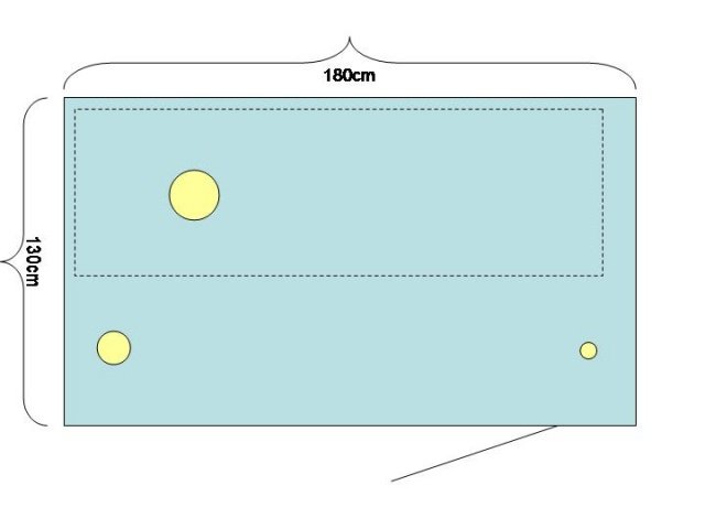

Ska bygga om ett rätt litet badrum. På bifogad bild kan man se de tre avloppen utritade. Precis innan för dörren till höger kommer det att sitta ett handfat och mittemot det en toalett. Dessutom har jag streckat in ett badkar med golvbrunn. Skalan är det nog lite sisådär med.
Frågan är hur mycket fall man bör ha till golvbrunnen i detta fall och hur långt ut från brunnen man behöver ha fall?

Fall i hela rummet!
Man kan tex ha 1:50 närmast brunnen och 1:100 för resten av rummet.
Jag håller med, fall i hela rummet mot golvbrunnen.
Vad är närmast brunnen? en halvmeter eller?
Ja, nu kommer du väl som jag förstår ha ett badkar, men normalt brukar man ha det största fallet inom den yta som en vanlig dusch tar, dvs ca 90x90 cm. Så 50 cm radie runt brunnen räcker bra. Det skulle för din del betyda att du får 1 cm höjdskillnad från brunnen och ut till 50 cm, därefter 1 cm höjdskillnad på nästa meter (och då är vi i princip framme vid motsatt vägg). 2 cm höjdskillnad totalt över hela golvet alltså.
Minst en 1/2 meter, gärna en bit till utanför kanten på ditt tänkta badkar.
Det är inget fel att ha ett större mått, bara höjden räcker till.
