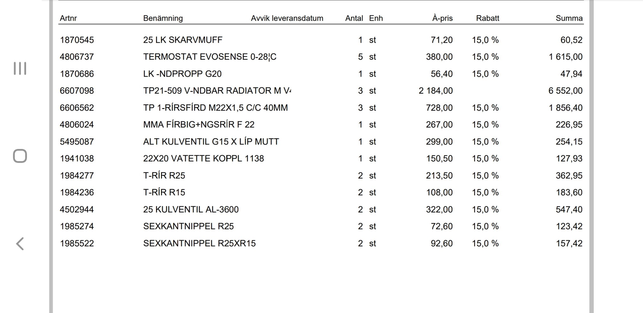

Dags för ännu en tröttsam diskussion kring rörmockare och en faktura som känns saltad. Reagerade först på priset på termostaterna till elementen som var bra mycket högre än jag själv kunde hitta. Försökte leta vidare men kan inget om rörmockeri och dess produkter så behöver hjälp med ett reda ut om priserna är skäliga eller saltade. Rörmockaren handlar på Dahl. Känner till vilka möjlighet Ahlsells prissättning ger sina kunder men har dålig koll på Dahl.

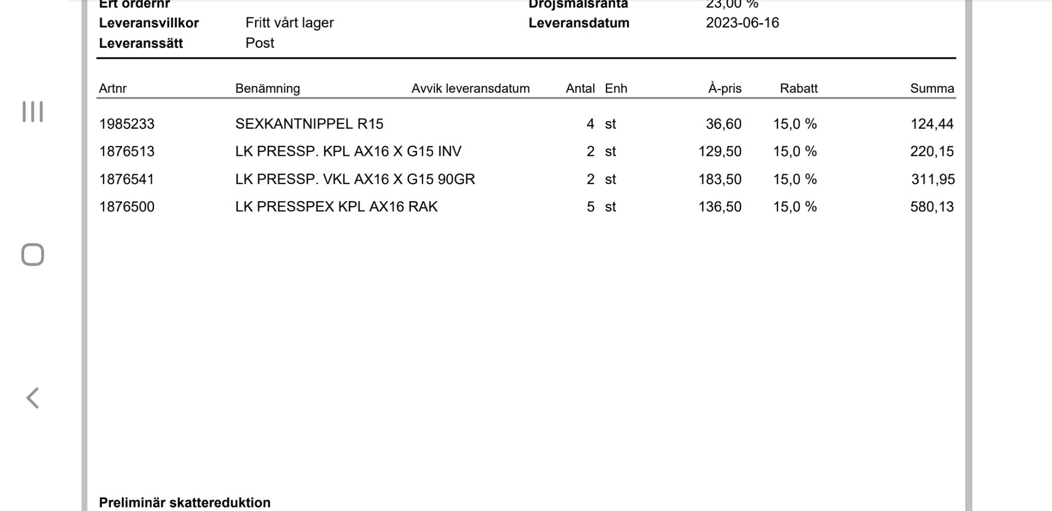

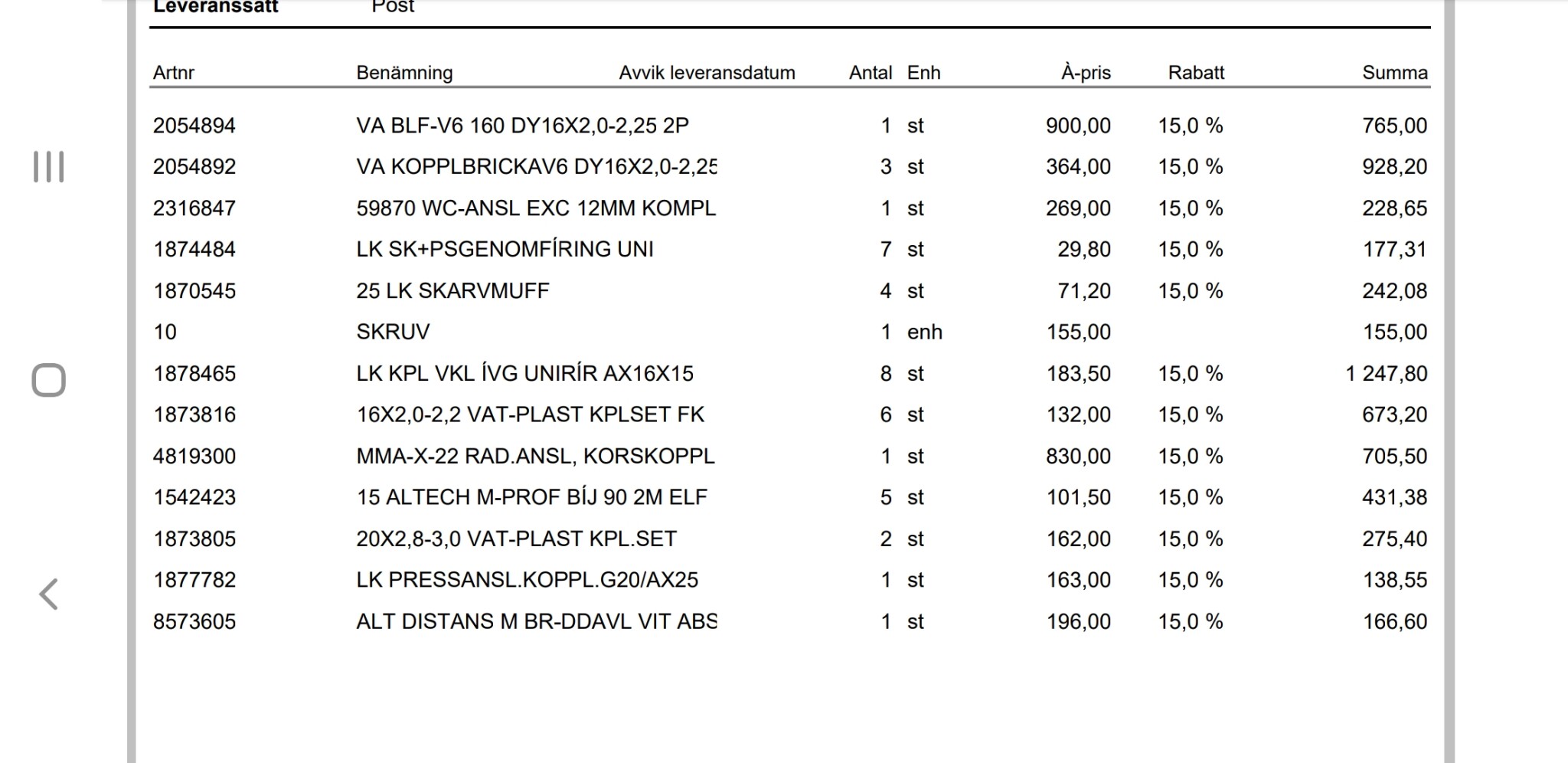

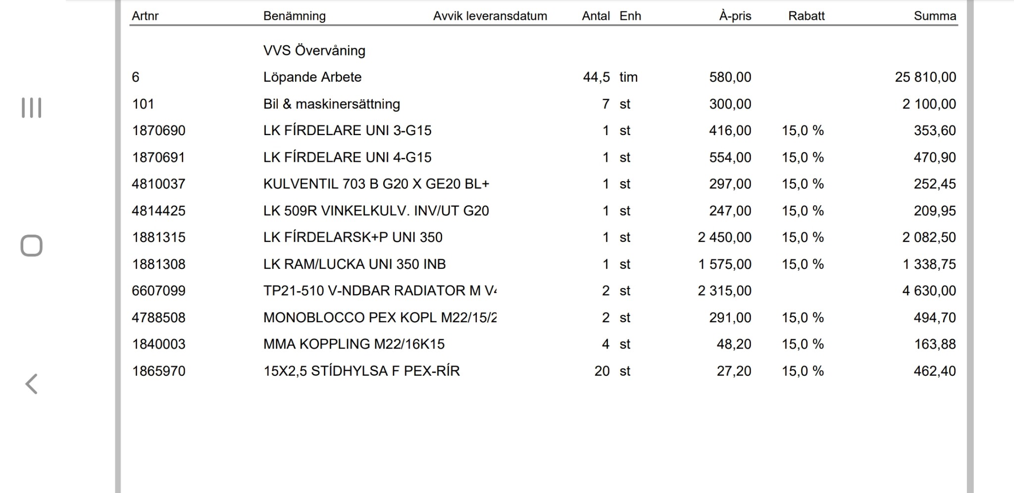

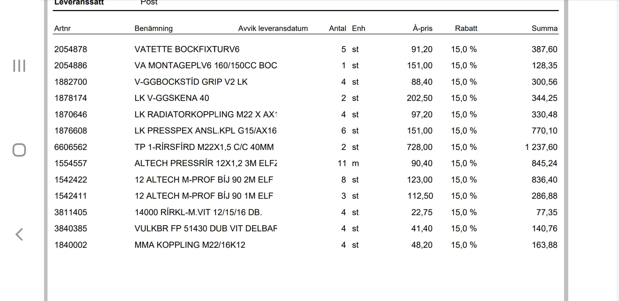

Bifogar bilder på allt material från fakturan med pris. Allt är exklusive moms!
Företaget uppger att de fakturerar sitt inköpspris + 25%
Tack!!

De fakturerar dig Dahls orabatterade pris (katalogpris, bruttpris, kärt barn många namn) och 15% rabatt på det.
Jag vågar sticka ut hakan och säga att de inte fakturerar inköpspris plus 25% av två anledningar.
1. De skriver 15% rabatt på fakturan…
2. Om det är sant har de samma rabatt på alla artiklar oavsett typ eftersom du har samma rabatt på alla artiklar och alla priser är Dahls katalogpriser, och så fungerar ingen grossist prissättning!
Vad har ni kommit överens om? Om de skall fakturera inköpspris plus 25% be dem om verifikat (deras leverantörsfakturor från Dahl).
Med detta sagt lägger jag ingen värdering om du betalar rätt eller inte, bara att du inte betalar inköpspris plus 25%.

Notera också TP-radiatorerna. De har artikelnummer men ingen rabatt. Det betyder att de är manuellt prissatta.
6607098 har ett katalogpris hos Dahl på ca 4000, men här gissar jag att man tyckte 4000-15% var lite väl magstarkt. Så man har manuellt justerat till 2184, plus moms. Samma produkt kan du däremot köpa själv för 1900 på näret, inklusive moms.

Vi har kommit överens om löpande räkning och deras inköpspris + 25% så det blir upp till dem att bevisa det. De ska även få förklara vad de hittat på med alla de där 44,5 timmarna också.
