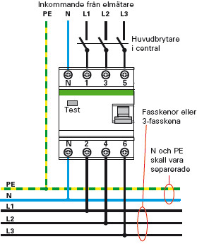

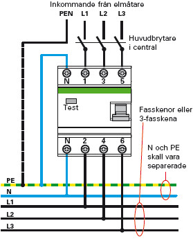

Ahha, intressant. Så du menar alltså att någonstans så blir PEN delad till PE + N och då stämmer ju dessa två exempel från Kjell. Vars sker denna utbrytning oftast? Och gjorde man detta innan det blev aktuellt med jordfelsbrytare, finns det några andra fördelar med att bryta ut PEN till PE+N? Tänker på äldre system där PE och N var förbundna i centralen.Demmpa skrev:Återigen nej! Nollan kommer från PEN-ledaren/skenan och inte från JFBn.
PEN-ledaren leder ström i normalfallet medan PE-ledaren bara får leda ström om det är jordfel i ansluten apparat.
Alla 230/400V-system (i Sverige) är från början fyrledarsystem, någonstans mellan transformatorn och slutkundens förbrukare blir det femledarsystem, i sämsta fallet blir det femledarsystem i sista gruppcentralen, i bästa fall blir det femledarsystem på utgående "plintar" i transformatorn.
Alla transformatorer som transformerar ner högspänningen till lågspänning är D/Y-kopplade, D-kopplade på högspänningssidan (uppsidan) och Y-kopplade på lågspänningssidan (nedsidan). Högspänningsnätet består av fyra ledare L1, L2, L3 & PE.
Mittpunkten på Y-kopplingen är (PE)N, den punkten är dels direktkopplad till jordspett/jordplåt/jordlina dels är den kopplad till 'PEN-ledare' eller 'PE-ledare & N-ledare' för matning ut till slutkund.
Om det är en PEN-ledare ansluten till transformatorn så blir det PE & N i tex, sista gruppcentralen, i mätarskåpet, i nätägarens service-skåp. Det absolut sista stället PEN blir PE & N är på PE-skenan i sista gruppcentralen.
Moderator
· Stockholm
· 57 966 inlägg
Som det sagts tidigare. Ofta har du PEN in, den ansluts till jordskenan. På jordskenan separerar man till PE och N. N dras då till jordfelsbrytaren, eller till N skenan om det inte finns jordfelsbrytare (historiskt).
När PE och N har separerats, så får de aldrig mer kopplas ihop längre fram i systemet.

Från gatan till fasadskåpet kommer oftast 4 ledare, alt 3+skärm, men många kör idag 5 ledare från kabelskåp på gatan in till huset.
Det blir 5 ledare i husets central, brukar sällan delas i fasadskåpet.
· Västerbotten
· 3 275 inlägg
Där vi bor började man med 5 ledare från kabelskåpet på gatan förra året..
Och lite "historik", då jag började hette det som i dag heter PEN "inkommande Nolla" och skulle anslutas på jordskenan. Sedan fick nollning endast ske i centraler där gruppernas nollor kopplades ihop med jordskenan och den inkommande nollan med hjälp av nollskruven. Så märk att på äldre anläggningar har man två helt OLIKA nollor, dels gruppernas och sedan den inkommande nollan. Och jordskenan har ofta en märkning där det står "ink nolla".
