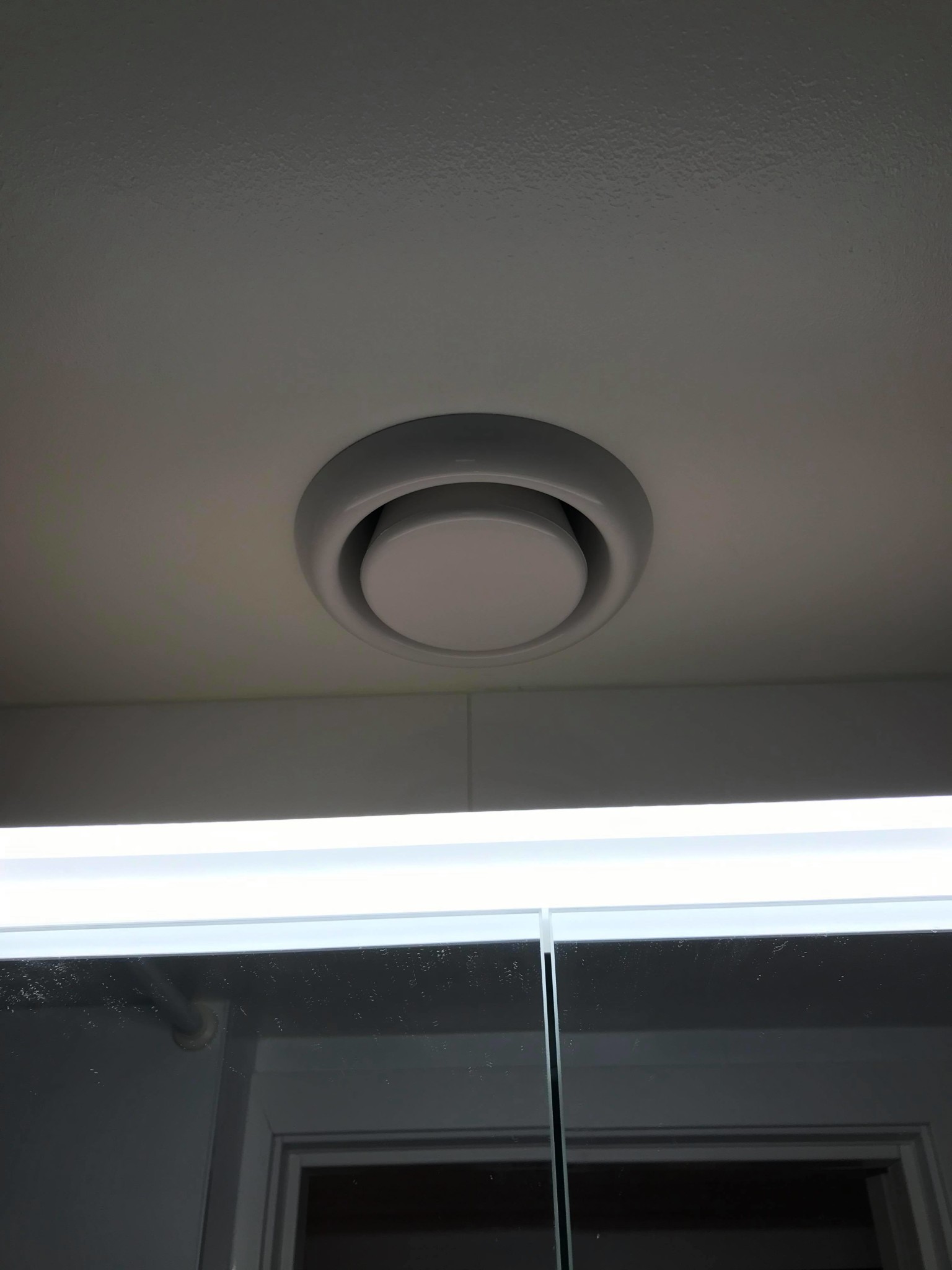

Hur får jag loss denna? Vill se hur mkt damm som finns i ventilationsröret
  • Ventilationsgaller i taket nära en lysrörsarmatur, fråga om hur det kan tas bort för inspektion.
Normalt sitter dessa med fjädrande bleck i stosen så du ska kunna ta tag i yttre ringen och dra rakt nedåt. Du ska inte vrida utan bara dra nedåt. Om du börjar skruva på mittdelen kommer du ändra injusteringen
Den senaste varianten av den typen av don som jag satt in har varit gängade.
Jag läste att om man skruvar på mittendelen så ändrar man justering, etfer att jag skruvat på den ^^
Hur vet man vad det ska vara för "Inställning"
Man mäter med ett särskilt mätverktyg för att se att det är rätt inställning så det är nog klurigt, så kör på känn så du får ett flöde som känns bra.
De don jag har hemma är gängade så du skruvar på den yttre ringen eller var man ska säga.
Det är bara att vrida tillbaks till den inställning som var innan du började pilla...
