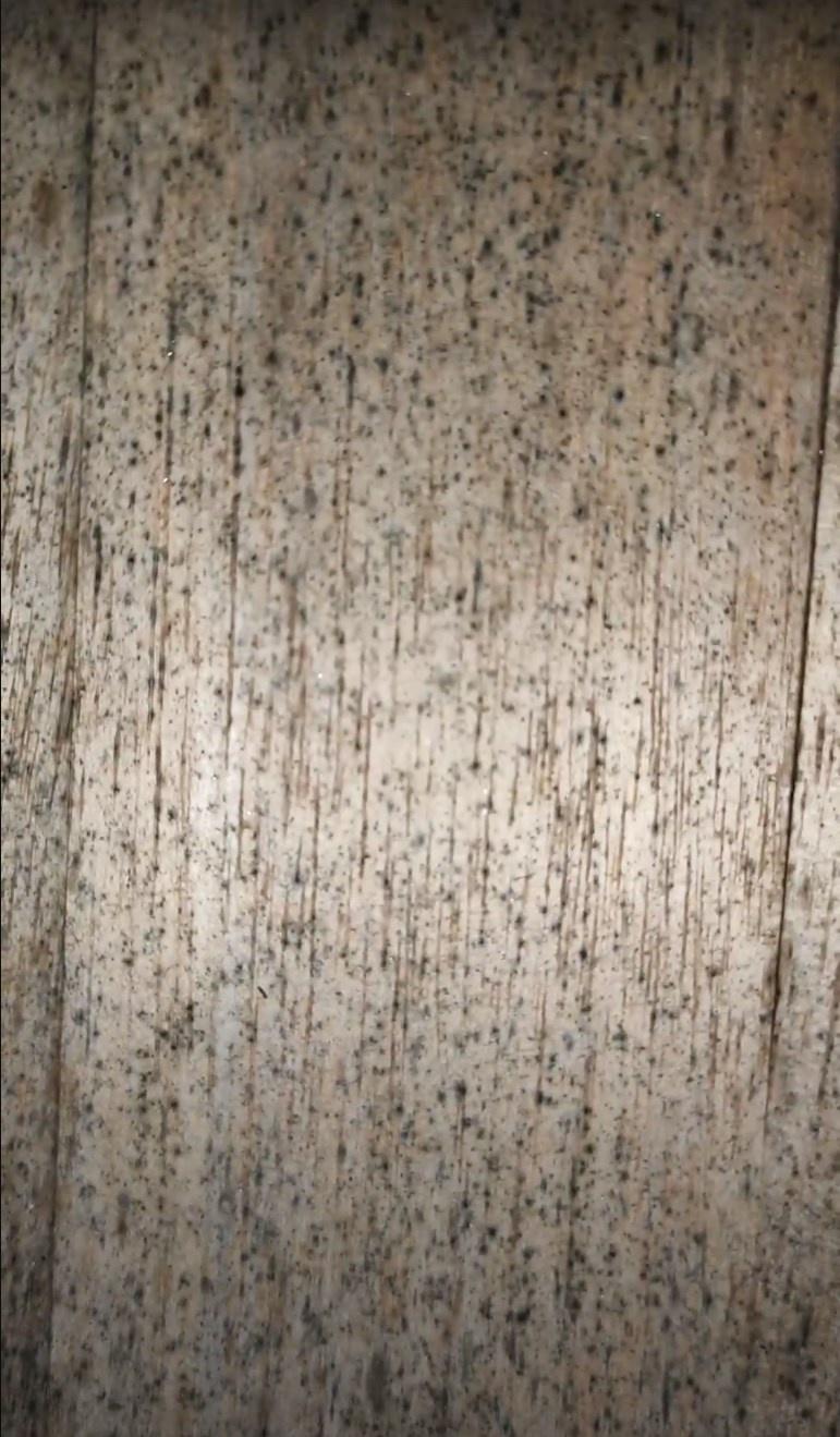

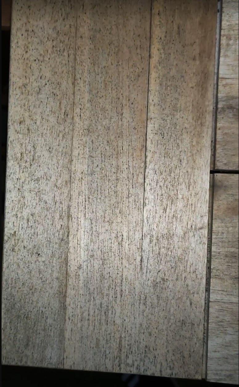

Få bort mögelfläckar på trädgårdsbord
Hej! Har ni några bra tips när det kommer till att få bort mögelfläckar på ett trädgårdsbord? Vi lät vårat stå ute oskyddat för länge nu under hösten och har då märkt att dessa små svarta mögelfläckorna har uppstått.
Bordet
Close-up
Tips och råd uppskattas väldigt mycket!

Jag hade försökt med Alfanol HD Grön i olika koncentrat, sen avspolning och lättare slipning.
Misstänker att det möglar mest pga inoljningen, som är en bra grogrund för mögel.
Vi hade svartmögel på baksidan av huset, rent norrläge med duktigt stora träd runt om. Körde med alfanol, ca 20%.
Lät vara ett tag, tog sopkvasten, splade sen med vatten. Borta. Finns säker bättre eller lika bra produkter, men jag gillar HD Grön, från allt som båtar till hästtransporter och skitiga hus. Löser allt (?) animaliskt. Perfekt som insektsborttagare i låg koncentration. OBS, säljer inte detta, bara köper...

Börja med att slipa med sandpapper / slipmaskin. Inga kemikalier behövs. Om du vill impregnera, pensla på lite linolja.
Tror att det är ytligt svartmåla. Lätt att få bort.
Lycka till.

Jape-produkter har grejor mot svartmögel/prickmögel leta upp en ÅF där du bor och prata med dem! Mycket effektivt !

Man kan prova med att lägga på klorin utspädd med vatten till 30%. Det kommer att ändra (bleka) fägen på träet men den återgår efter en tid. Fungerar dock inte så bra om träet är ytbehandlat med exvis olja eftersom möglet då ofta sitter under ytskiktet. Är mycket effektivt också på målade ytor med svartmögel. Man kan spraya på med en sprutflaska och man behöver inte ens skölja, Inga ”miljöproblem” eftersom enl. Uppgift Klorin bryts ned till vanligt koksalt (natriumklorid), vatten och syre. Växter påverkas knappt ej. Mycket kostnadseffektivt.
