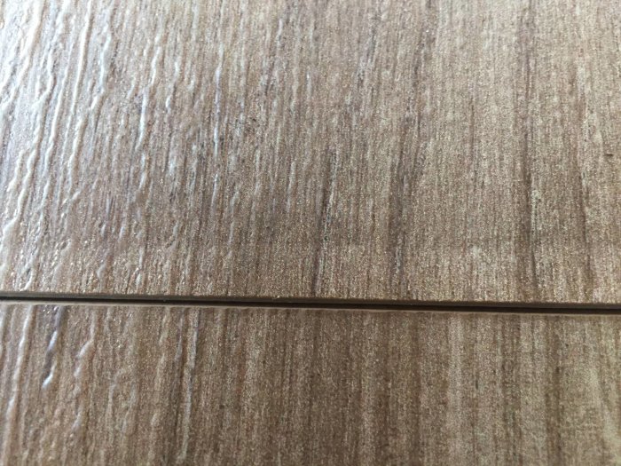

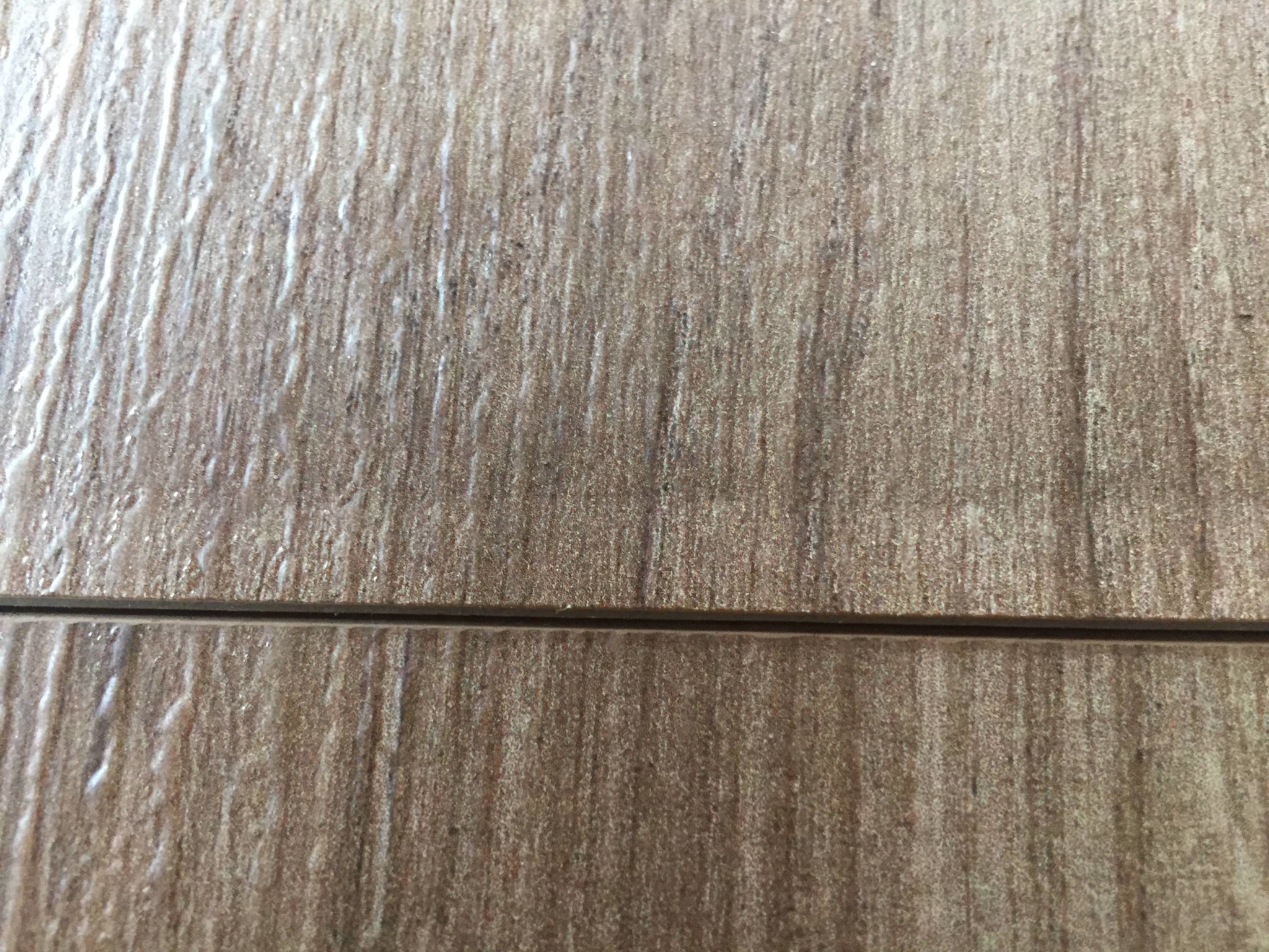

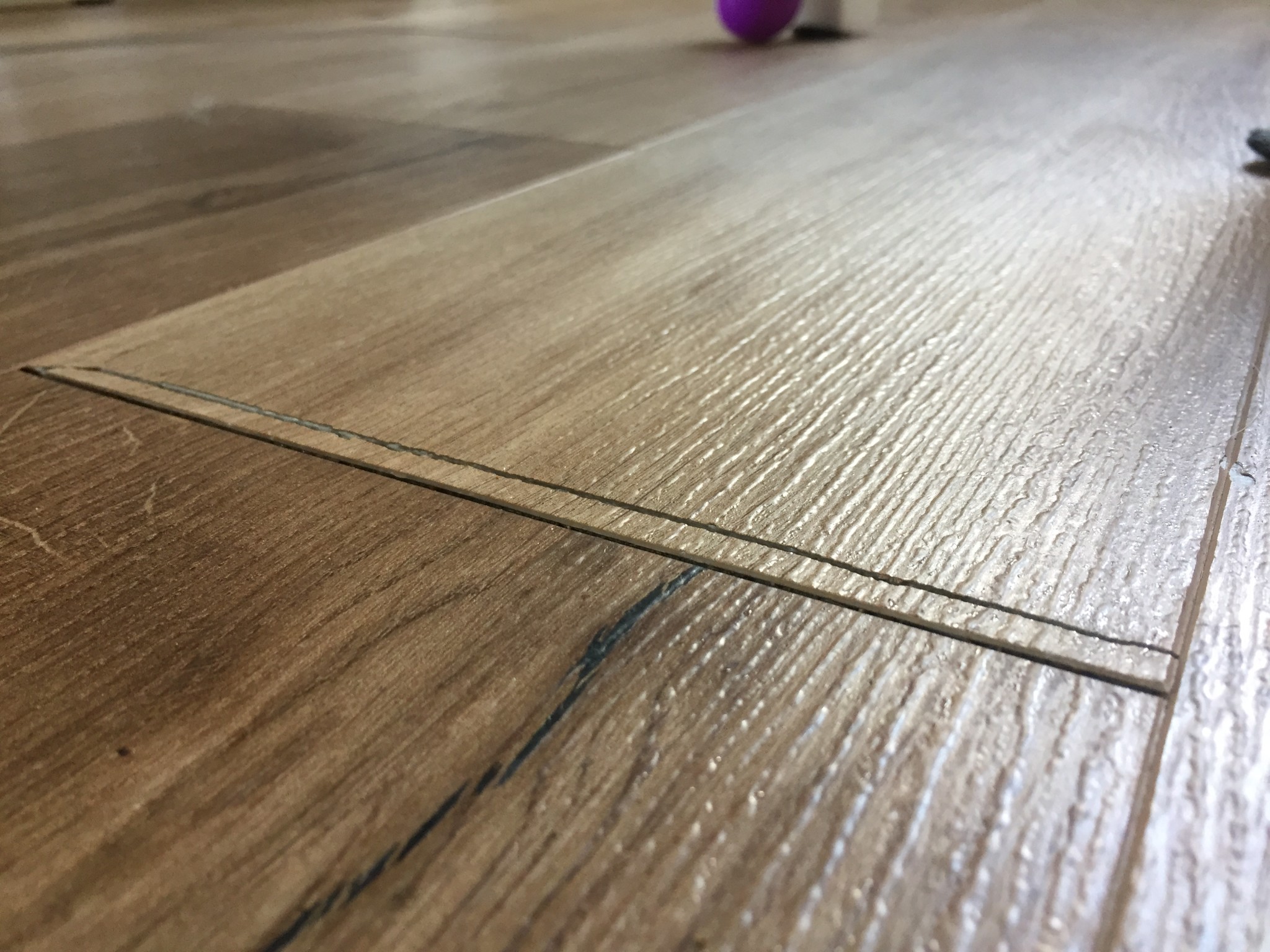

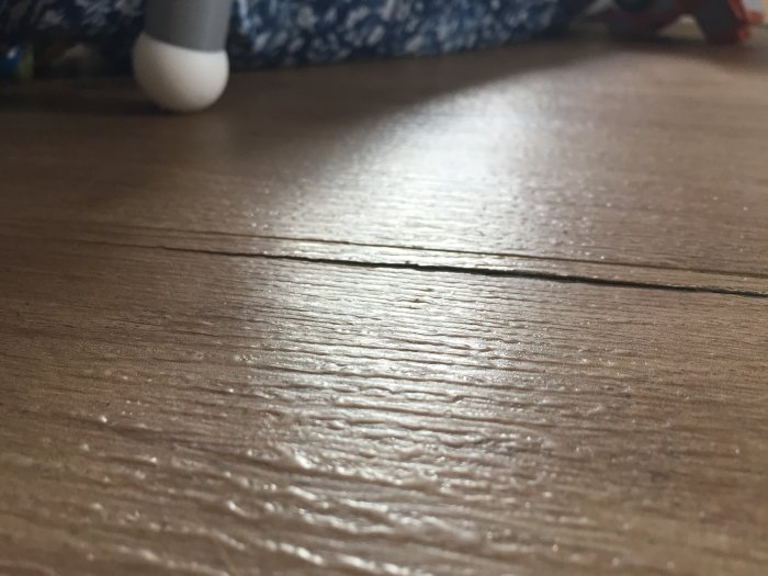

Tänkte kolla om någon har en aning om varför vårt golv spricker precis överallt? Köpte och totalrenoverade ett hus för två år sedan. Köpte ett laminatgolv från byggmax, har för mig det kostade strax över 200kr/m2, så var inte heller det billigaste skitgolvet, som vi la i alla rum.
Tog inte många veckor, förens den första sprickan döck upp. Vi började lägga i köket, där jag faktiskt kan förstå att jag möjligt bankat sönder någon kortskarv, eftersom att golvet var för kallt. Men när vi insåg att det inte var rätt temperatur, så satte vi in värmefläktar och väntade tiden som stod på paketen innan vi fortsatte i andra rum.
Tyckte fortfarande att det var ganska svårt att klicka golvet, så jag föste i hela längder längs med kortsidorna och vek ner istället för att slippa slå sönder var och varannan.
Innan vi la golvet, så la vi spånskivor i hela huset för att få en jämn yta att lägga på.
Jag har försökt reklamera golvet, men verkar lönlöst. Nu söker jag mest anledningar till varför det kan tänkas blivit på detta viset, så att när vi river upp golvet och lägger nytt, att det inte blir likadant igen!

Det ser ut som att golvet helt enkelt har torkat isär? Hur långa sektioner av golvet är det? Står det några tunga möbler på det som hindrar rörelser?

Har du följt monteringsanvisningarna? Varför godtar de inte reklamationen? Vilken firma är det?

Sådär ska det inte se ut, ett 200kr laminatgolv är ändå ur dyrare ändan för den sortens golv. Laminatgolv brukar ha en kvalitetsklassificering, har du kvar nått paket eller en länk till sidan där golvet säljs så borde den stå. Det brukar vara två siffror som står för olika saker där en högre siffra betyder högre kvalitet. 21 är sämst har jag för mig och 34 bäst. Har ni golvvärme under, riktigt dåliga golv brukar inte klara det. En tumregel är att undvika byggmax om det bara går, för där säljs mest skit.
