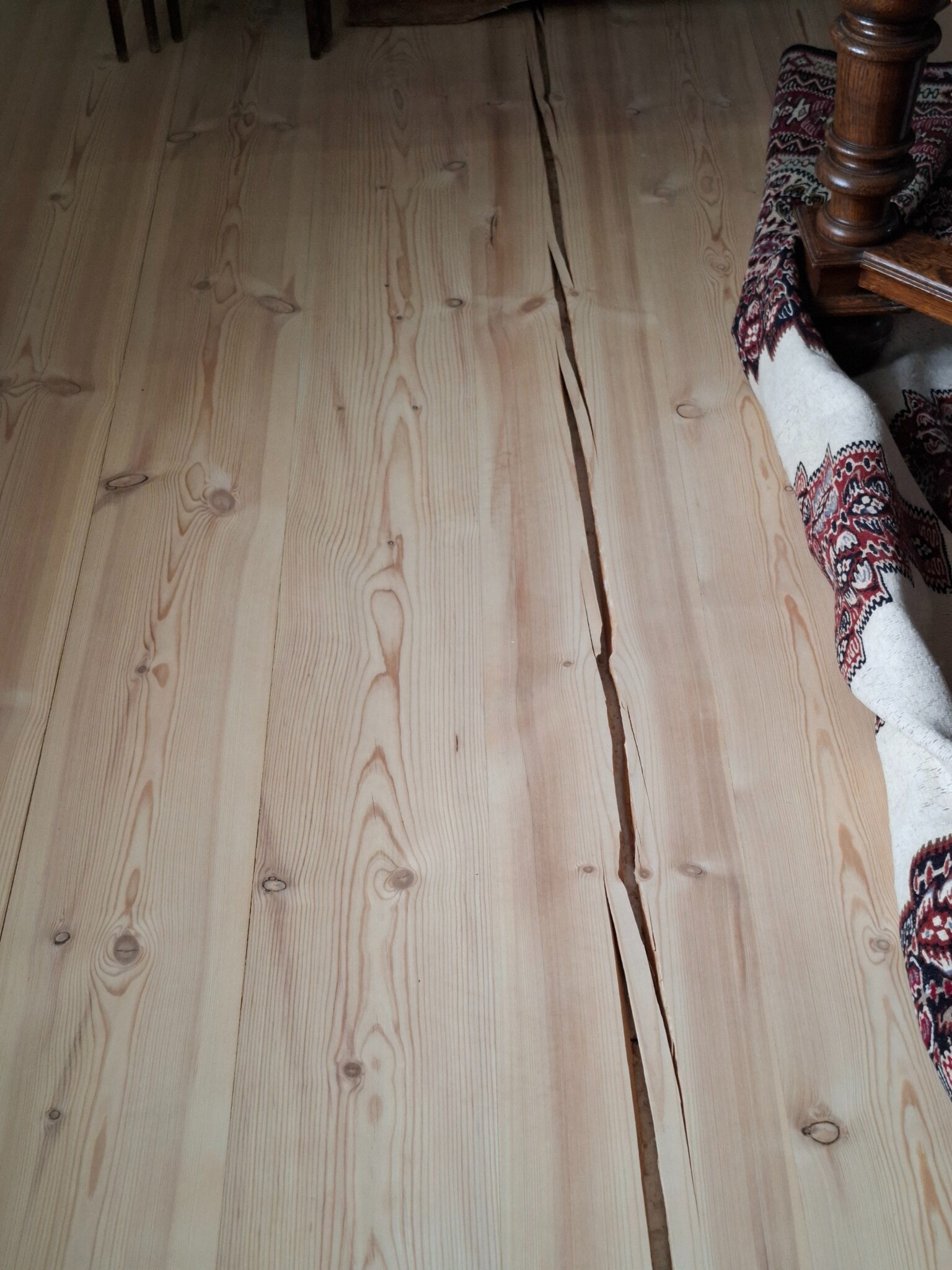

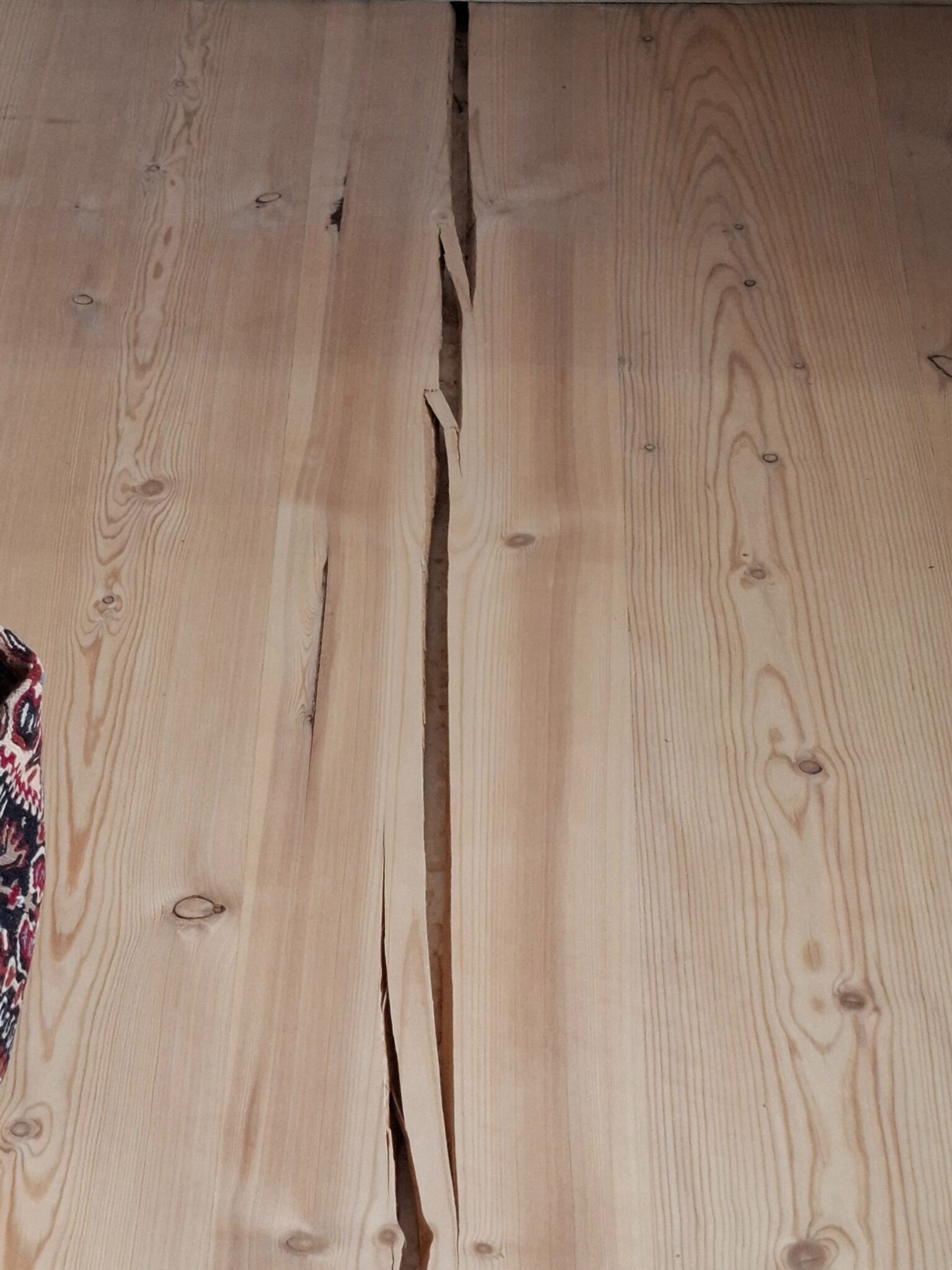

Mitt massiva trägolv har spruckit. Det ligger flytande med isolering på en betongplatta. Hur gör jag för att få ihop sprickan?

Tanken med flytande golv är att hela golvet hålls ihop när träet ändrar volym och istället är det (normalt dolda av lister) springorna utmed väggar som ändrar bredd. Du behöver nog ta reda på varför detta inte fungerar, kan t ex vara för att det står tunga möbler i kanterna.
Till en början, kolla om sprickan kanske sluter sig till sommaren, då fuktigheten är högre. Annars om du så att säga fyller hela golvet med nytt material, nu medan det är vinter, kan det i värsta fall resa sig, när det sväller i sommarfukten och spänner mellan väggarna.

Med en sänksåg inställd på exakt djup borde det gå att klyva ur den spruckna delen precis som fribygg föreslår. Alternativt, såga loss hela den spruckna plankan och lägg dit en ny. Svårigheten blir förstås med sponten, men om han fräser eller kör med sänksågen så att man får en längsgående liten "hylla" på ömse sidor längs med de kvarvarande plankorna och gör en motsvarande fräsning på undersidan av den nya plankan så har den ju något att vila på. Plus att man limmar den. Den nya plankan måste antingen vara bredare än de övriga plankorna, eller smalare om man lämnar kvar ytterkanterna av den spruckna. Man lär väl få slipa om och behandla golvet på nytt efteråt förstås. Aldrig gjort något liknande själv utan jag bara spånar!

Ett flytande golv så sitter hela golvet ihop som en enda enhet och i ditt fall så ska det vara ihoplimmat i sponten. Inte någonstans får golvet sitta fast (spikat eller tex rör genomföringar, om rör går igenom ska hålet vara större med minst 5mm runt röret med täckbricka)
på bilderna ser det ut som det sitter fast på minst 2 ställen för endast då kan det bli en sådär stor spricka.
Det ligger ju på betong skriver du...vad exakt är det mellan golvet och betongen? Och hur mycket bygger det?
Det är väl ett relativt nylaggt golv? Brädan har ju spruckit mitt i...ganska stora krafter här om inte brädan var sprucken från början?
Står det någon / några mellanväggar ovanpå golvet som är fastsatta genom golvet ner i betongen?
Tunga möbler borde endast påverka om tjockleken på "isoleringen" är typ 1mm eller nått som kollapsar vid för hög belastning. Och det ska vara riktigt tunga möbler på båda sidor.

Sprickan tyder på att golvet inte flyter. Dvs att det sitter fast på mer än ett ställe. Annars skulle det inte spricka. Meningen är att springorna skall uppstå vid väggarna under golvlisten. Att få ihop det går så som föreslagits. Men det löser inte problemet. Golvet kommer fortsätta spricka eller bukta sig.L Lindevad skrev:
- Orsaken är att golvet inte alls är flytande. Så det gäller att hitta alla ställen det sitter fast och åtgärda dessa. Då kommer det flyta.
- Föst när det är klart är det dags att ta i tu med de sprickor som då är kvar.
