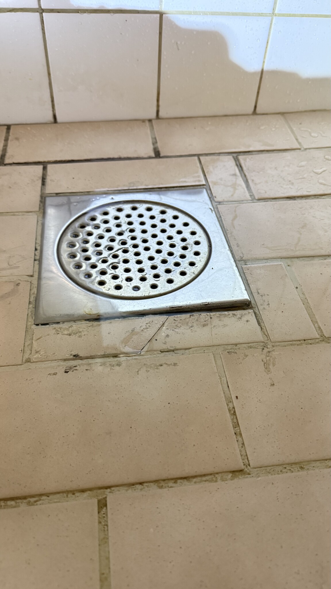

Kan man rädda denna golvbrunn?
Den har rest sig några mm och klinkerplattan har spruckit. Vet ej hur vattnet går, om det kryper in under brunnen från sidan?
  • Golvbrunn i badrum med upprest kant, sprucken klinkerplatta och oro för vattenläckage under brunnen.
Vad finns det under, är det betong eller trä?
Vare sig klinkerramen eller klinker reser sig utan anledning.

Betong är det under
Kolla hur det ser ut med tätskikt i golvbrunnen.

Ser spontant ut som att det är en "knäck" i golvet där, dvs. att golvet inte är plant.
Betong rör sig ju inte med mindre än att hela plattan spricker, så det sannolika är väl i så fall att det varit så från början och att man, med mindre lyckat resultat, försökt fixa till det vid plattsättningen.
Men börja med att kika under locket hur det ser ut där, samt kolla golvets planhet med ett vattenpass, rätskiva eller något annat som är rakt.

Är en gammal gjutjärns golvbrunn. Så jag vet inte hur bra den mår

Fundera på om Anticimex är rätt person? Risken är att du bara får generella svar som att tex badrummet har nått sin tekniska livslängd mm. Kan vara bättre med en duktig hantverkare?

Jag har precis pratat med en och det blir nog att göra om allt. Lika bra då det är gammalt
