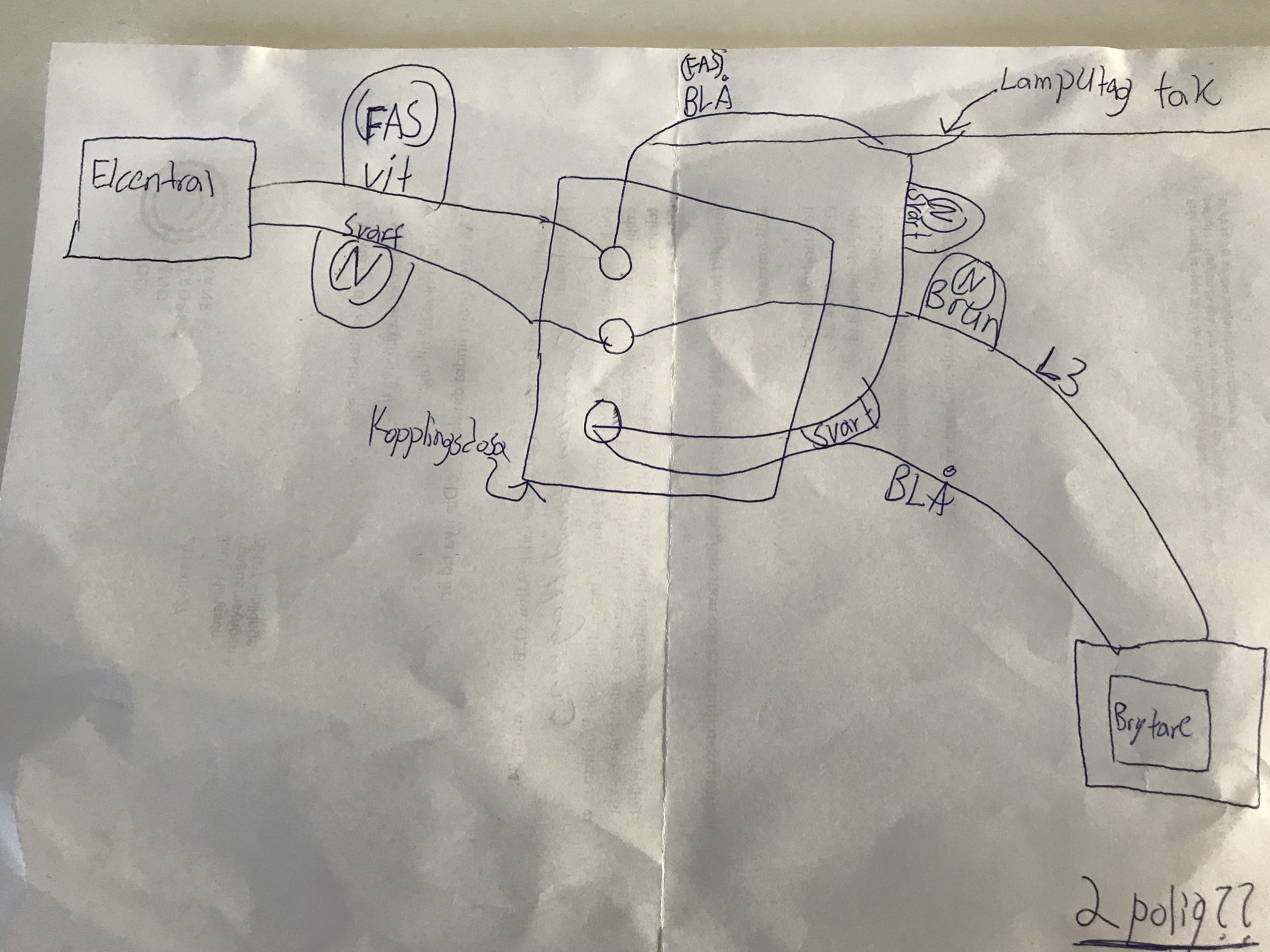

Såhär är det kopplat efter jag kollat + dubbelkollat med extern jord.
Min slutsats är att fasen går direkt till lamputaget istället för nollan.
Man bryrer nollan nere i brytaren som förövrigt var en 2-polig brytare, men det borde inte behövas.

Det där är helt korrekt kopplat förutom att elektrikern ifråga har missat det var vit fas och svart nolla i befintlig anläggning.
Ett mycket vanligt fel som begås av mindre noggranna samt uppstressade elektriker.
Så jag tycker inte alls att det finns någon anledning att förutsätta ett det är hempulat av någon obehörig, ty detta fel görs av många mindre noggranna elektriker.
Resultatet är s.k. nollbrytning, som varit förbjudet länge, men faktiskt sedan utgåva 2 eller 3 av elinstallationsreglerna (för något enstaka år sedan) blivit godkänt igen ifall gruppen är skyddad av JFB.
Så kravet på JFB är ett grundkrav för att denna lösning ska vara godkänd.
Men jag måste samtidigt meddela att det fortfarande bara är dumt att ha nollbrytning, det finns ingen fördel, ingen anledning till det, och en del risker ökar. De absolut flesta elektriker anser att nollbrytning är en idiotisk lösning, och jag hör till den skaran.

Tack, kommer ändra detta ialafall.
Detta är det enda takutag som är eftermonterat efter huset byggdes och där är hemspudlat, allt från att det är ekk 3g kabel dragen från brytaren i ett trångt VP-rör utan riktiga böjar, svårt att förklara. Men man får starka vibbar det är dåligt gjort.
Det får dras om då jag inte klarar av att se femtielva olika färger blanda sig även om funktionen kommer funka lika bra oavsett färg
