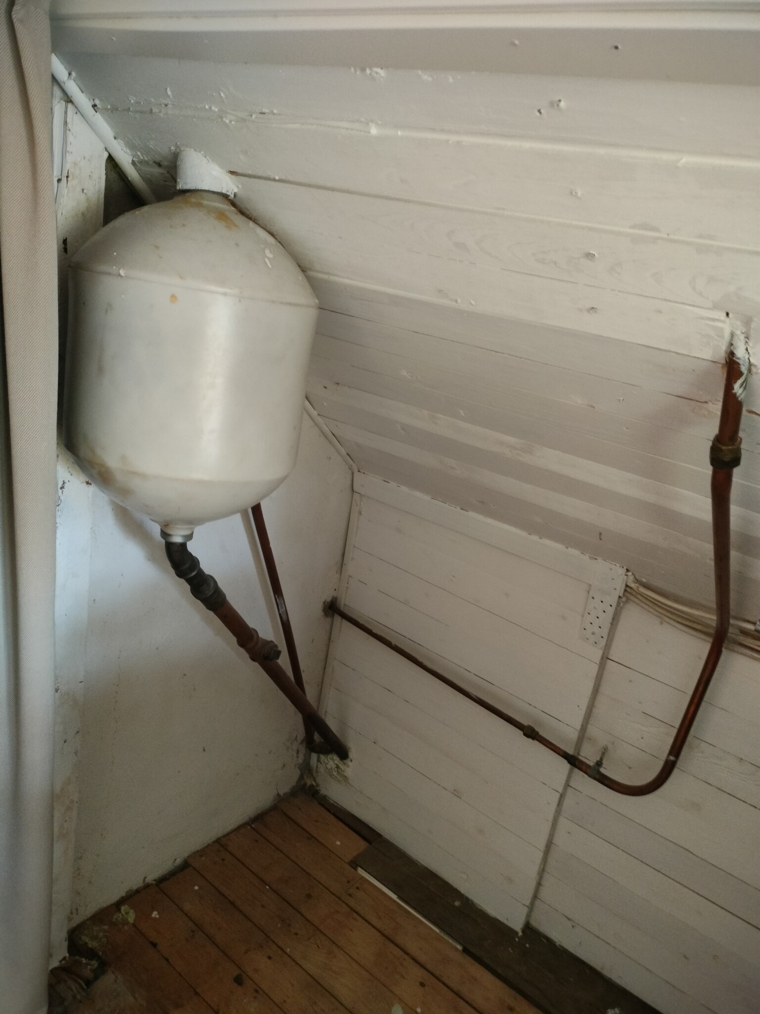

Har ett gammalt expansionskärl till värmen som är hiskeligt ful!
Skulle vilja göra garderob här :)
Är det fritt fram att kapa o plocka bort?
Oljepannan ur drift sen länge och kärlet verkar tomt.
Pluggar man rören sen?
Kom med kunskap - Inga gissningar ;)
  • Gammalt expansionskärl och rör i hörn med träpanel på vägg och golv.
Det går bra att ta bort, se till att det blir tätt i taket bara!
Jag skulle börja med att bort kärlet + röret mot väggen.
Sedan plugga taket!
Jag hade ett kopparkärl kvar på min vind som jag tog bort.

Bara att plocka bort. Men kolla bara att det sitter ett expansionskärl i anslutning till värmekälla...

Jag har luft/luft nu med vvberedare i källaren, är det den du menar jag ska kolla?

Om du har luft luft använder du inget expansionskärl! Så det är bara att ta bort!

Har du elpanna eller har ni tagit bort/tömt ur radiatorkretsen?
