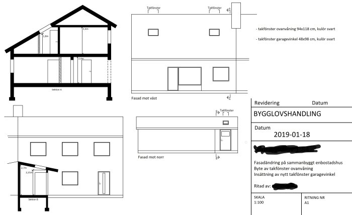

En annan fråga, sitter och förbereder ritningar så när jag får ett besked så är ritningarna klara. För jag räknar kallt med att det kommer krävas ritningar.
I vilket fall, har gjort fasadritningar och håller nu på med sektionsritning. Vad ska framgå i en sektionsritning? Bara bärande väggar eller ska det vara som att man "sågat av" huset där man tar snittet, dvs att alla väggar syns? Hur utmarkerar man isåfall bärande vägg från icke bärande?
Kan man göra den bärande helt svart och de icke bärande streckade?

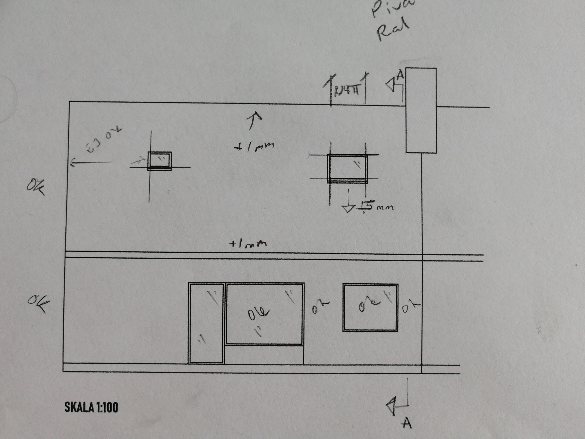

Då jag inte har för avsikt att bifoga någon planlösning (ser ingen anledning till det och det verkade inte som det behövdes) så undrar jag om man likaväl kan markera snitt/sektionen på fasadritningen ist?

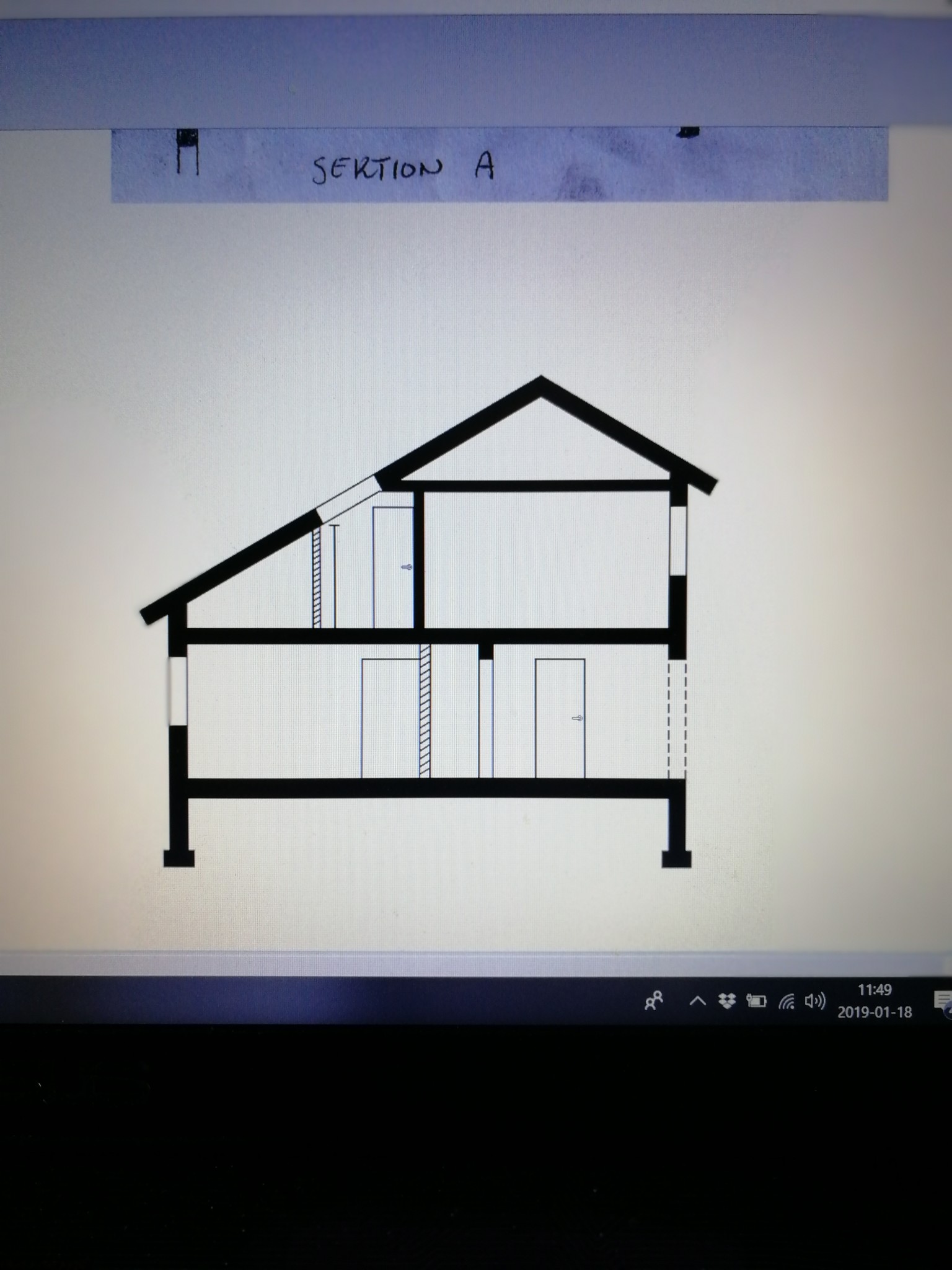

En ritning av en hussektion på en datorskärm, markerar ett fönster och rumsindelning med etikett 'SEKTION A' överst.
Så ser den ut just nu. Detta är för fönstret i badrummet som vi också tänkt byta ut till ett större. Ser det ok ut? Har inte satt ut rumshöjd än bara :)
Måste man rita med garage vinkeln må tro?

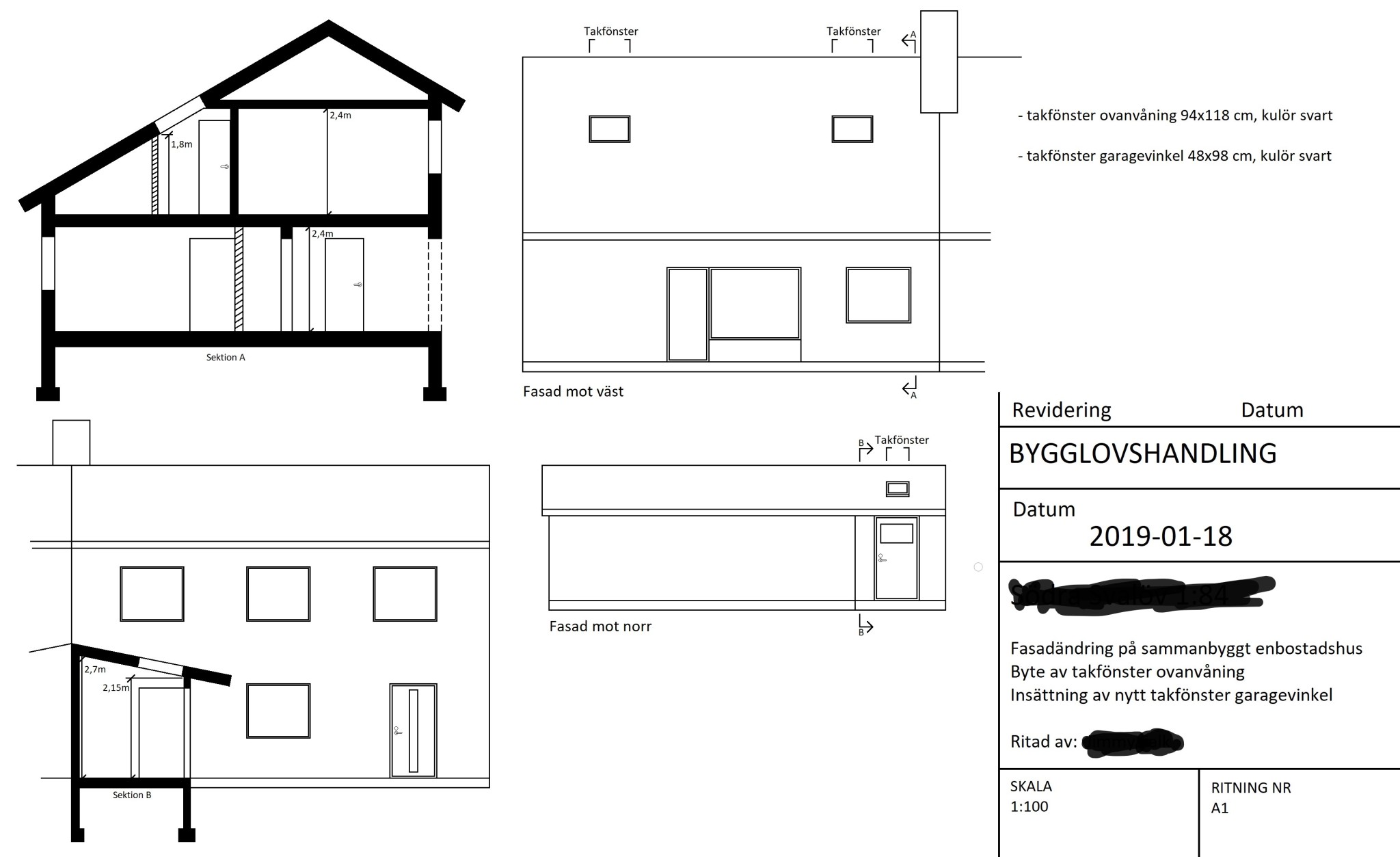

Det är såhär jag menar med att markera sektionen
Handritad byggteckning av ett badrum med måttangivelser och en mindre fönsterillustration.
Arkitektritningar av en byggnad med måttangivelser och ändringar på fasader samt sektioner A och B.
Hur ser detta ut tycker ni? Är lite korrigering kvar för att få måtten helt rätt men tycker själv det ser rätt bra ut?
