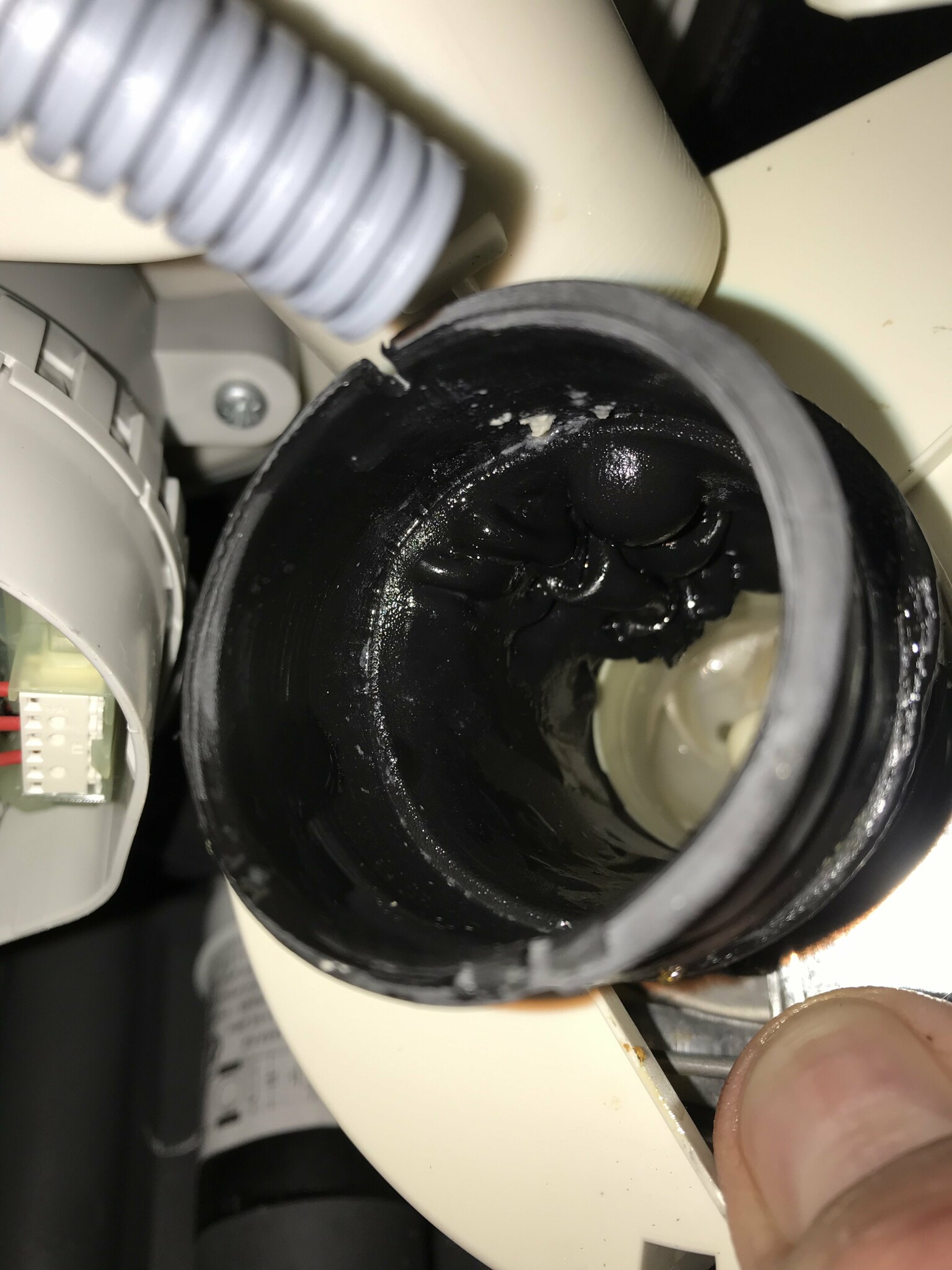

Hittade felet till slut. Slangarna till värmepaketet har löst upp sig, svart smetig gegga inuti slangarna, detta tar sig vidare fram till disken. Maskinen är typ 7 år. Jag kan köpa nytt värmepaket, men jag kommer nog byta till ny maskin istället.
  • Inuti en trasig slang till ett värmepaket med svart smetig beläggning, del av en äldre diskmaskin.

tyvärr så i electrlyxkoncernens polska diskmaskiner medgummin från PRC
maskinerna som gjordes i Torsvik Sverige ser gummit fortfarande ut som det gjordes i går såhär 30-40 år senare

Ser nästan ut som att det är gjort i polyuretangummi - ja då får man nästan skylla sig själv om man väljer ett sådant material då de antingen blir hårda och sköra eller sakta går mot smetliknande status med tiden - det är en kemisk klocka som inte går att stoppa när processen väl satt igång märkbart och det går ganska fort i slutet som TS nog har märkt.
