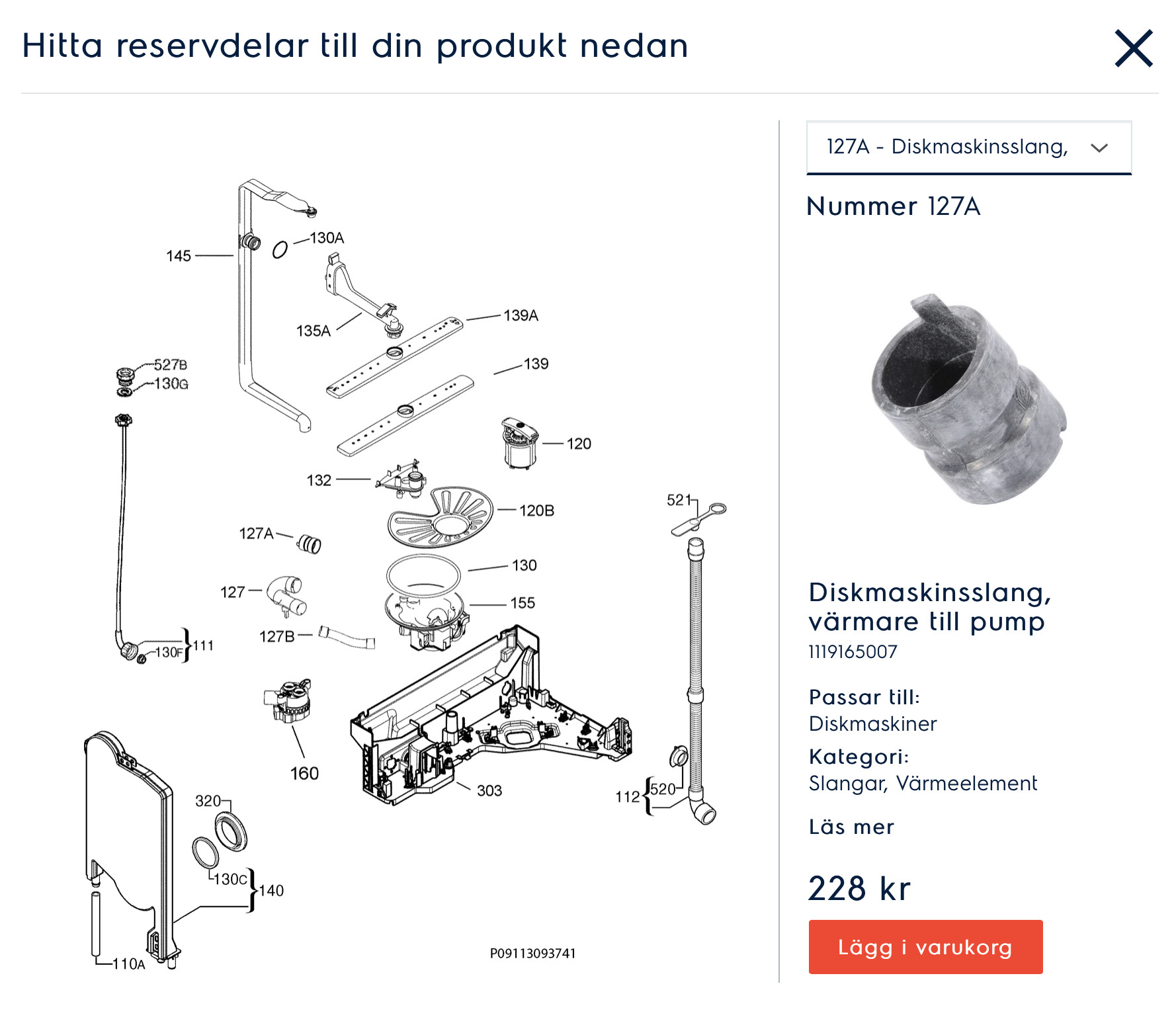

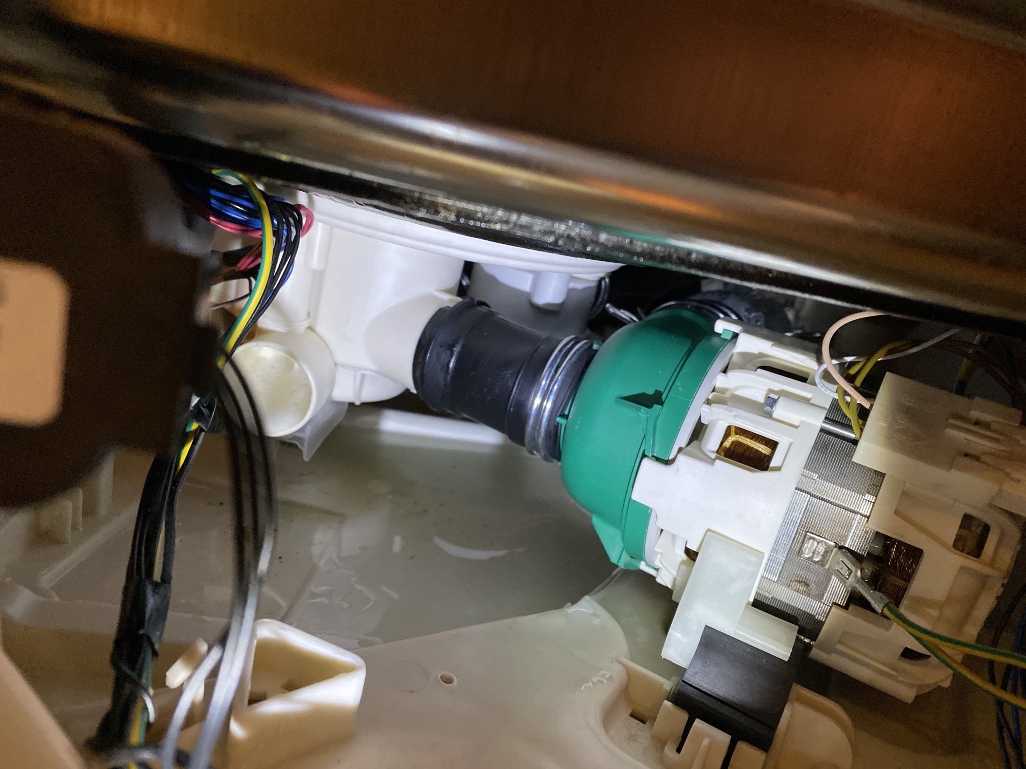

Japp, men ingen y-slang till mitt pnc nummer, bara ett komplett kit.D Dub361 skrev:
PNC 91123507800
finns tre olika slangar y-slangar till diskmaskiner vad jag kan se på e-lux hemsida, varav den ovan nämnda ser ut att vara mest lik.
Efter lite mer googlande: denna sida listar innehållet i kittet:
https://www.europart.nl/aeg-standpijp-4055006045-y-slang-fav40730w-80850s-vaatwasser-30114372
Y-slang 1118796000 verkar vara en del av det.
Byter du stigrör så får du ny värmare och y-slangJ johan_paz skrev:
Och det beror på att det nya stigröret har mindre diameter

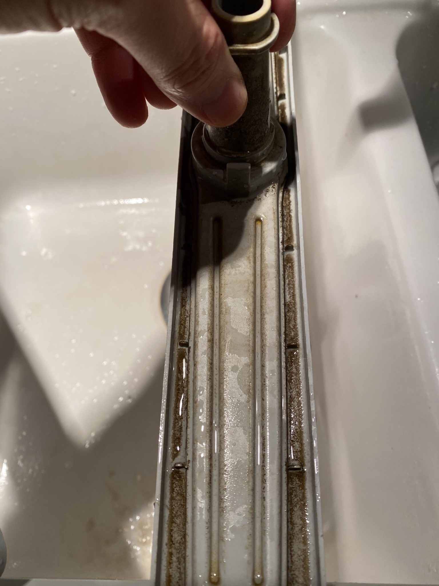

Ganska exakt en månad efter att min Ikea/Electrolux RENODLAD börjat användas så läcker den vatten. Bra grejer de här. :/
Fick larm "i30", kollade lite snabbt i tråget under, och mycket riktigt är det vatten där. Torkade ur vattnet och larmet försvann.
En liten bit isolering hänger ner på höger sida, där droppar de ner vatten längs den när maskinen går (när den pumpar ut vatten i armarna/diskar). På samma sida så sitter lampan, kan det vara den som läcker?
Har läst om "överfyllning", men silen är vad jag kunde se i stort sätt helt ren. Kan det rinna ut på höger sida av någon annan anledning, så att de hamnar i den ljuddämpande isoleringen? På ett sätt som jag själv kan ha orsakat...

lampans packning kan läcka om den är skadad och det kan den bli om man har haft något tunt typ en plåt längst till höger i underkorgen när man skickat in korgen.

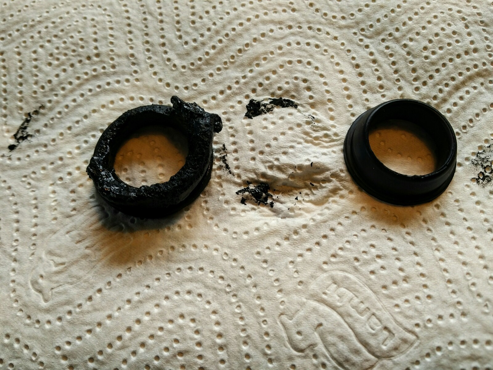

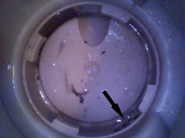

Jag hoppas att det här kan hjälpa någon med nedskvätta plastartiklar i diskmaskin.

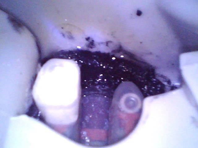

Vi har en 14 år gammal Electrolux diskmaskin, modell ESF6251X. Efter att ha sett exakt samma problem som diskuterats här på forumet undersökte jag bottnen under filtren. Vid urtaget för temperatursensorn, se pil i bilden nedan (tagen rakt uppifrån), fann jag svart gegga :
Har man ett boroskop ser det ut så här (men det räcker att sticka in fingret för att konstatera problemet):
Temperatursensorn är den bulliga saken med två toppar i mitten.
Tätningen är lätt att byta och kan beställas från Electrolux, kostar inkl. frakt 117:- och har nummer 1118535036 till vår maskin. Titta på Electrolux.se under reservdelar, ni söker med hjälp av PNC numret. Där finns sprängskisser, leta upp tömningskaret (en artikel som ser ut som en avloppsbrunn), den har ett urtag framåt sett för temperatursensorn, där hittar ni tätningen som kallas "Tätningshylsa" eller "Termometermuff".

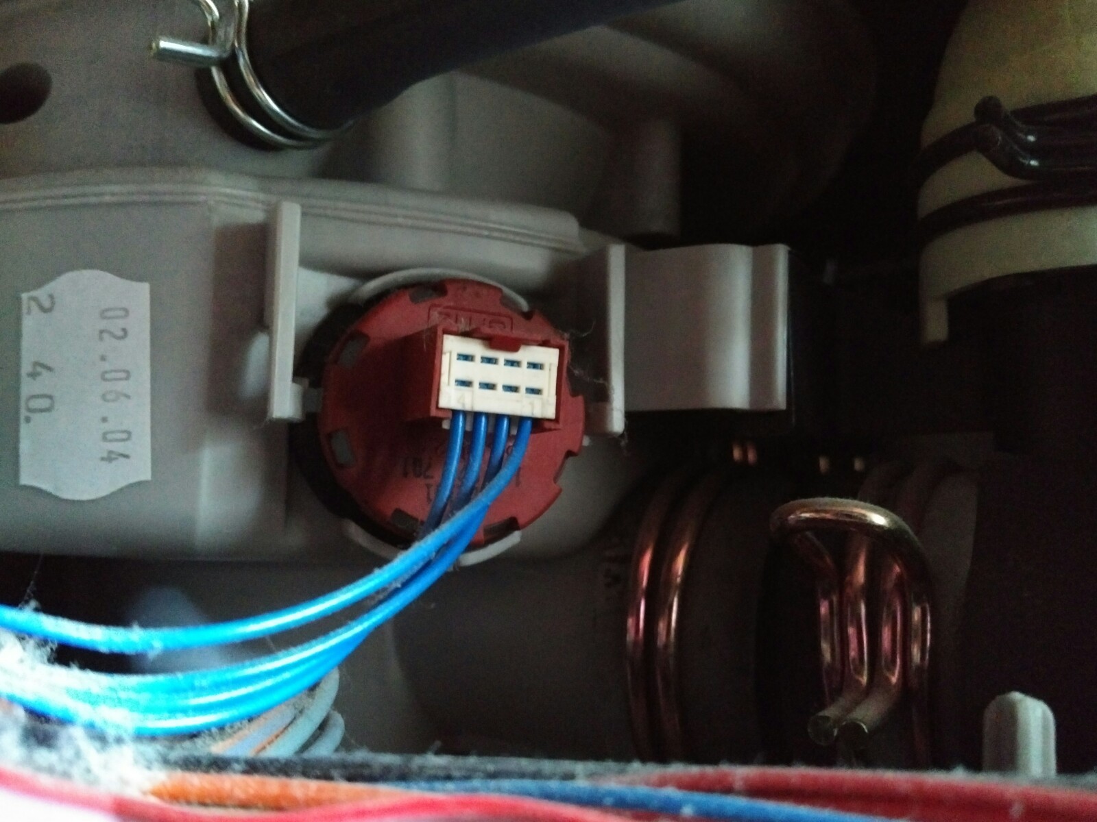

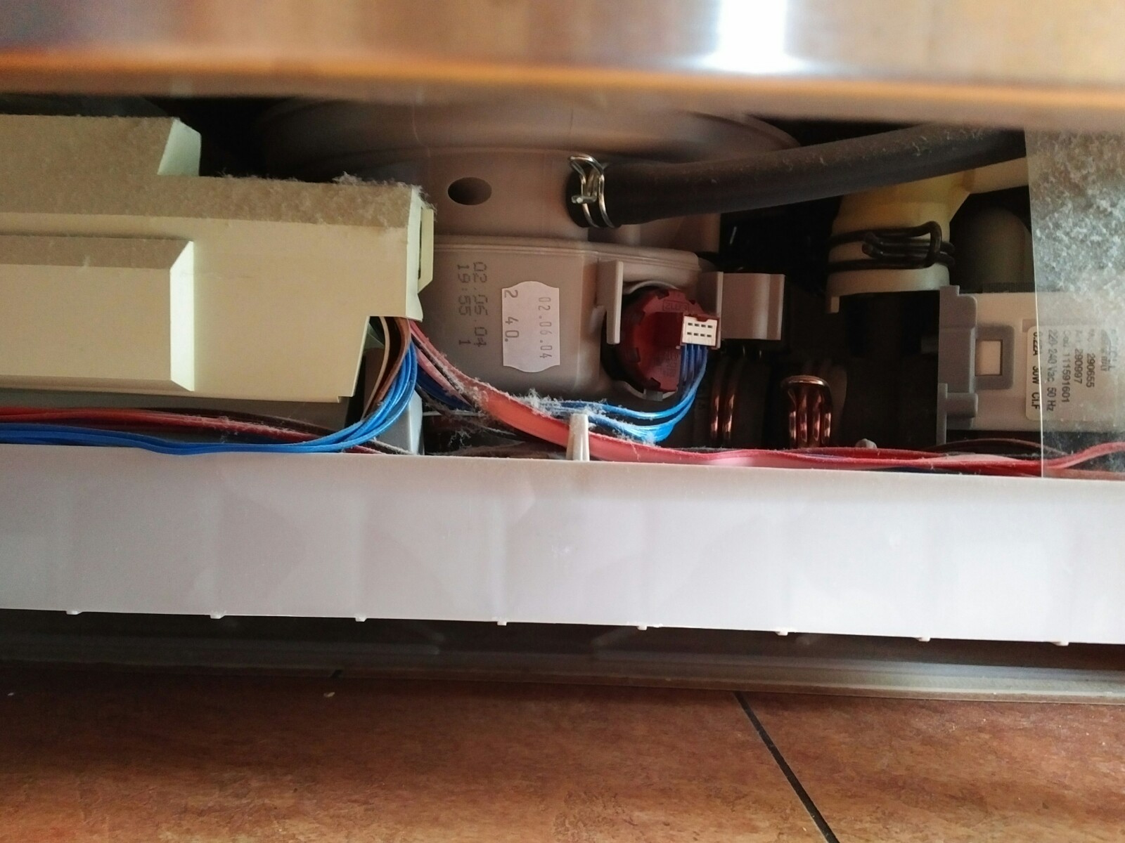

När tätningen kommit plockar man bort frontplåten på diskmaskinen (4 skruvar), där ser det ut så här:
Den rostbruna detaljen i fotonas mitt är temperatursensorn, plocka loss kablarna.
Se till att ha torkat ur vattnet innan ni lossar på de två plastsnäppen som håller sensorn!
Plocka ur sensorn och ta bort den gamla tätningen. Torka noga området runt omkring, lacknafta tar bort fläckarna!
Jag kunde inte låta bli att dokumentera skillnaden på ny och gammal tätning: den gamla till vänster är nästan uppäten!
Sedan är det bara att stryka på lite handdiskmedel på tätningen, så att den glider bra och sätta tillbaka alltihop.
Ett tips till: Efter bytet, kör först ett normalt program med diskmedel, men tom maskin (eller med de stackars plastsaker ni varit tvungna att torka av med lacknafta …), så slipper ni att få nästa disk nedskvätt av de lösa partiklar från den sönderfallande tätningen som ofelbart hamnat i maskinen!
