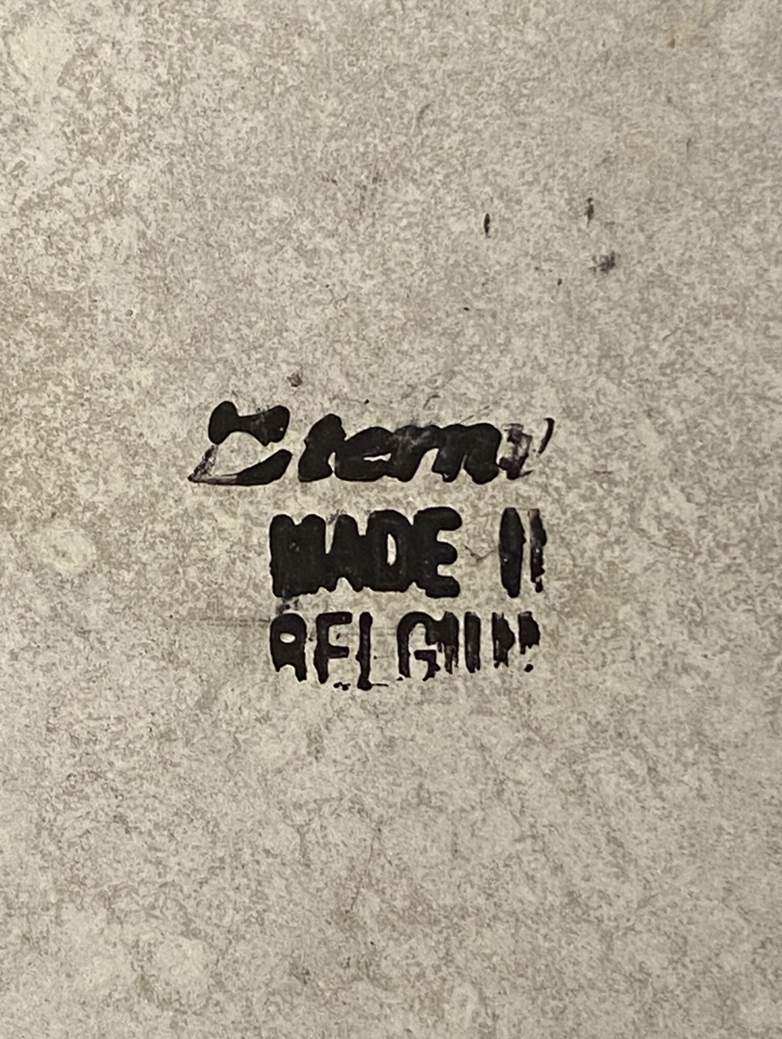

Det är världens kanske bästa material så länge du inte rör det. Så länge du inte behöver såga, bryta av det eller liknande så är det helt ofarligt där det sitter.
Ej heller är det några större problem att ta bort skivorna hela. Man tar hovtången för spikarna och lyfter ut skivorna i ett stycke.
EDIT: därmed inte sagt att detta är eternit. Behöver se mer. Ovanlig färg för det, spikarna är dock rätt.

Skruvade loss denna platta. Materialet verkar inte så flexibelt, utan är mer som keramik. Ett hörn gick sönder. Plattan är stämplad ”Eterni MADE IN BELGIUM”. Det låter ju misstänkt likt eternit, men det kanske var någon firma som hette Eterni?
Oops, misstänkt med den stämplingen. Men som sagt, låg eller ingen risk att låta det sitta kvar.A Allinug skrev:
Diversearbetare
· Göteborg
· 11 372 inlägg
Det är nog bara stämpeln som missat. ”Eternit” är lika ökänt i Belgien som i Sverige.
