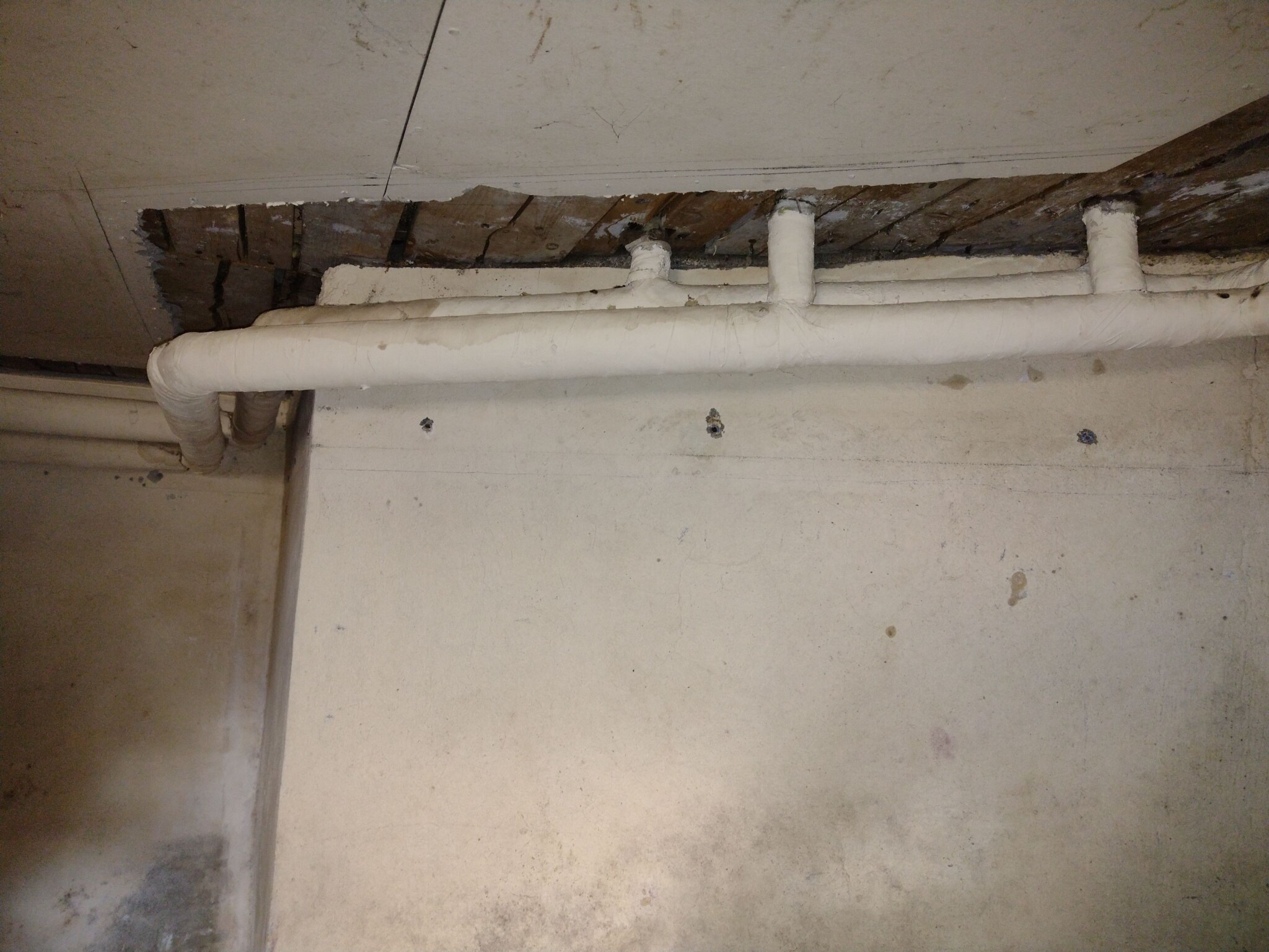

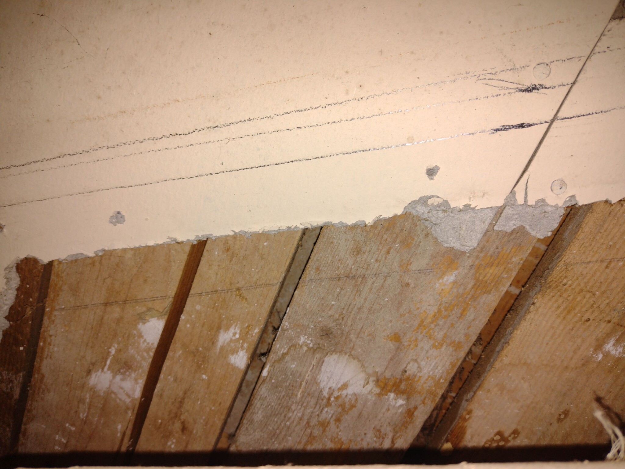

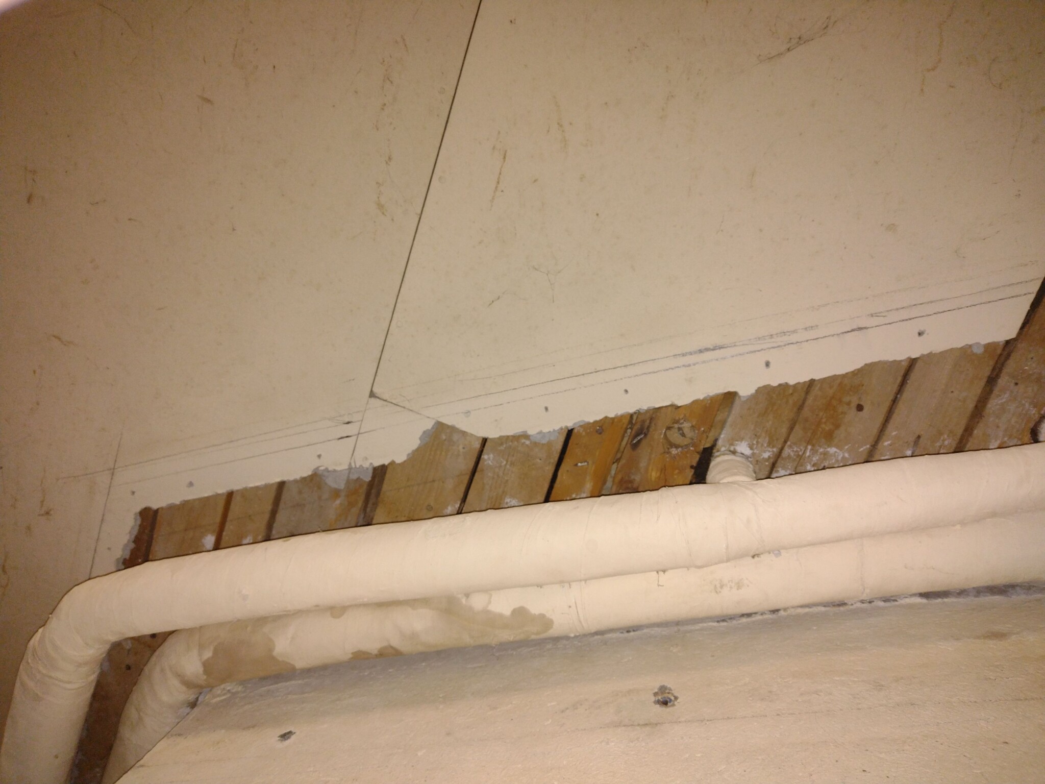

Jag behövde riva en innervägg i min källare och möttes av ett bekymmer i mötet mellan tak och vägg. Jag har inget emot eternitplattor i källartaket så länge de är hela, men när regelväggen byggdes har någon helt sonika sågat av plattorna och de smular i de sågade kanterna.
Hur löser jag enklast, snabbast och billigast detta problem?
Utrymmet ska användas som förråd så det behöver inte vara särskilt snyggt. Jag vill dock undvika att asbestfibrer regnar ned på det som ska förvaras där.
Jag skulle kunna ta ned ett par av plattorna som är i rimliga format och ersätta med gips. En av plattorna är dock i sådant väldigt mått att jag omöjligt kan få ned den i ett helt stycke. Att ta ut den i bitar innebär att jag måste vidta mycket striktare säkerhetsåtgärder, alternativt ta in saneringsfirma.
Kan jag fylla ut utrymmet mellan vägg och eternit med renoveringsgips och spackla kanten mellan dem? Något särskilt spackel/förarbete som krävs i så fall?

Måla med vit takfärg.
ClausulaVera och 2 till
Direkt på träundertak, eternit och dess smuliga kanter? Ja, det borde väl fixera det någorlunda och sådant som lossnar kanske är klistrigt nog att inte damma lika mycket.
'Elementfärg" kan vara ännu bättre eller en skvätt plastfärg för utomhusbruk om du råkar ha det.
