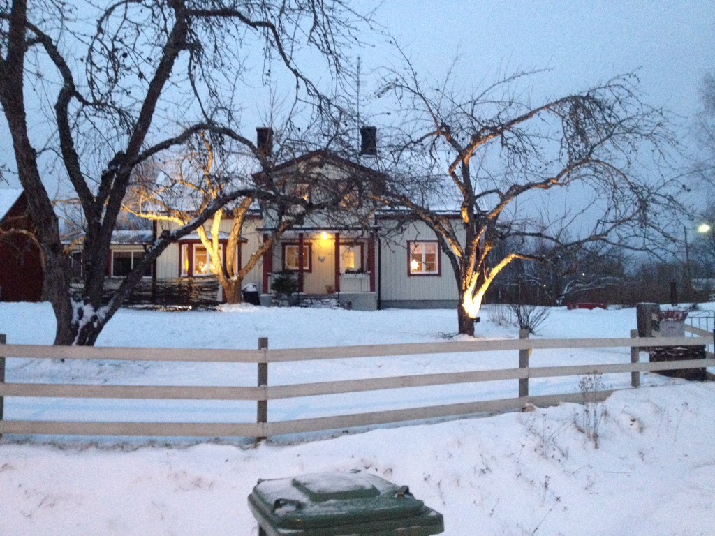

Eterniten, värd att spara eller ej?
Mitt tak skulle kosta 220.000 inkl arb.du ser en ungefärlig storlek på mitt hus, alltså falsad plåt, bandtäckning.. kommer ej ihåg exakta kvm, 180 ca(?)Kanske 20-talshus skrev:Alright, har du koll på vad den kostar och vilket förarbete som krävs? Förvisso är den fin men det får inte dra iväg hur mycket som helst.
Edit: Hittade prisuppgift, och det verkar ligga ganska väl i linje med övriga taktyper. Dock kräver det underhåll i form av ommålning, inklusive borttagning av gammal färg vilket verkar vara rätt mycket pill.
