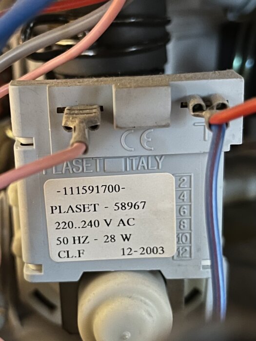

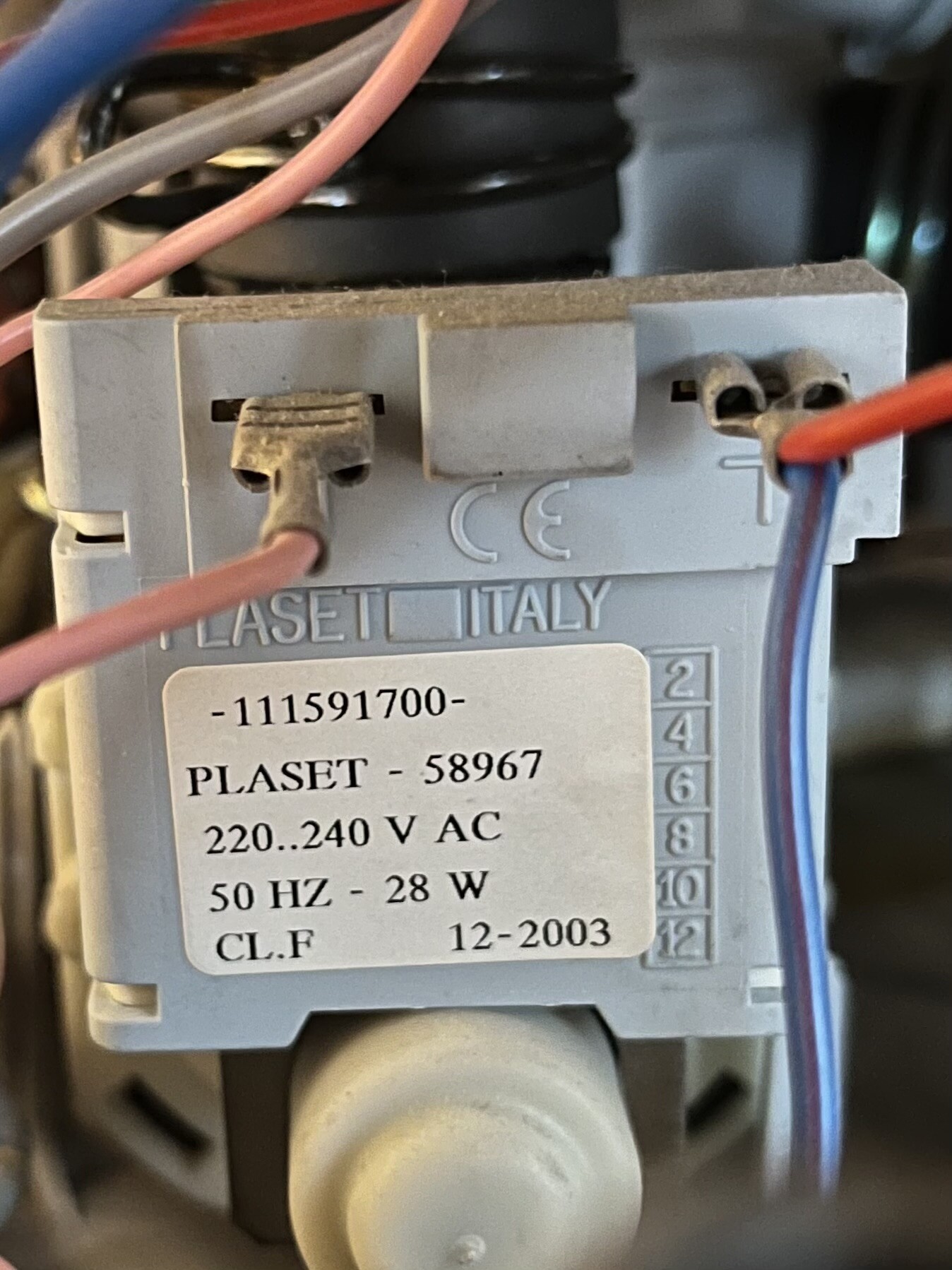

Äh! Den är ju bara 22 år gammal. Skall jag verkligen behöva byta ut den redan? Med hjälp av bl.a. @returen har den hållits i liv och reparerats löpande.
Nu har dock tömingspumpen gett upp och det luktade bränt. i20 och två pip. Inget stopp i. Pumphjul eller axelbussningen verkar har havererat. Det sitter löst. Inget som kan servas. Måste byta hela pumpen isåfall.
Art.nr. 111591700 på tömningspumpen, men jag hittar inga reservdelar längre. ”Slutsålt” eller ”ej i lager”.

sällan att pumpen ger upp typ aldrig att den lucktar brukar inte påverka funktionenJohan Gunverth skrev:

Nu har dock tömingspumpen gett upp och det luktade bränt. i20 och två pip. Inget stopp i den. Pumphjul eller axelbussningen verkar har havererat. Det sitter löst. Inget som kan servas. Måste byta hela pumpen isåfall.
Är det dags för en IKEA KALLBODA? Vad är skillnaden mot TORSBODA.
du byter bara den som sladdarna sitter på till en ascoll med bajonett

Frugan hade åsikter om diskmaskins-HLR, så det blev en tur till IKEA för att hämta en KALLBODA. Lite justeringar av öppningen för maskinen och genomföringen för slangpaketet behöver fixas först. ESL:n skall få sig en snabb genomgång. Hittade en vinröd neoprengummibricka med öra i utloppet under diskbänken, som jag misstänker är ett backspjäll som lossat inifrån maskinen. Från pumpbrunnen kanske.
precis betyder inget samma pump i alla diskmaskiner sedan hedenhös, pumhuset kan däremot skilja sig men det låter du bliJohan Gunverth skrev:
det är mycket riktigt backventilen, sitter i utloppet på pumphuset, för att komma åt detta måste man ta bort avloppslangenJohan Gunverth skrev:
