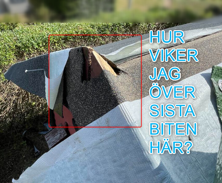

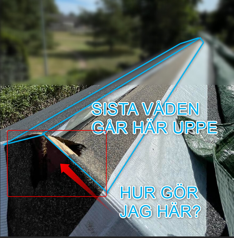

Håller på att byta takpapp på friggebod/skjulet i trädgården.
Första gången för oss. Försökt göra likadant som det var innan, men nu när vi kommit till sista biten har vi stött på patrull - hur gör vi här?
Hur skär/viker man sista vinkeln här över nocken så att det ligger platt och är tätt?
Sen spikas vindskivorna på på kortsidan.
Tacksam för hjälp! :)

Man skär ett snitt mitt i nocken mot trekantsläkten sedan får man lägga öven en liten bit takpapp över snittet.
