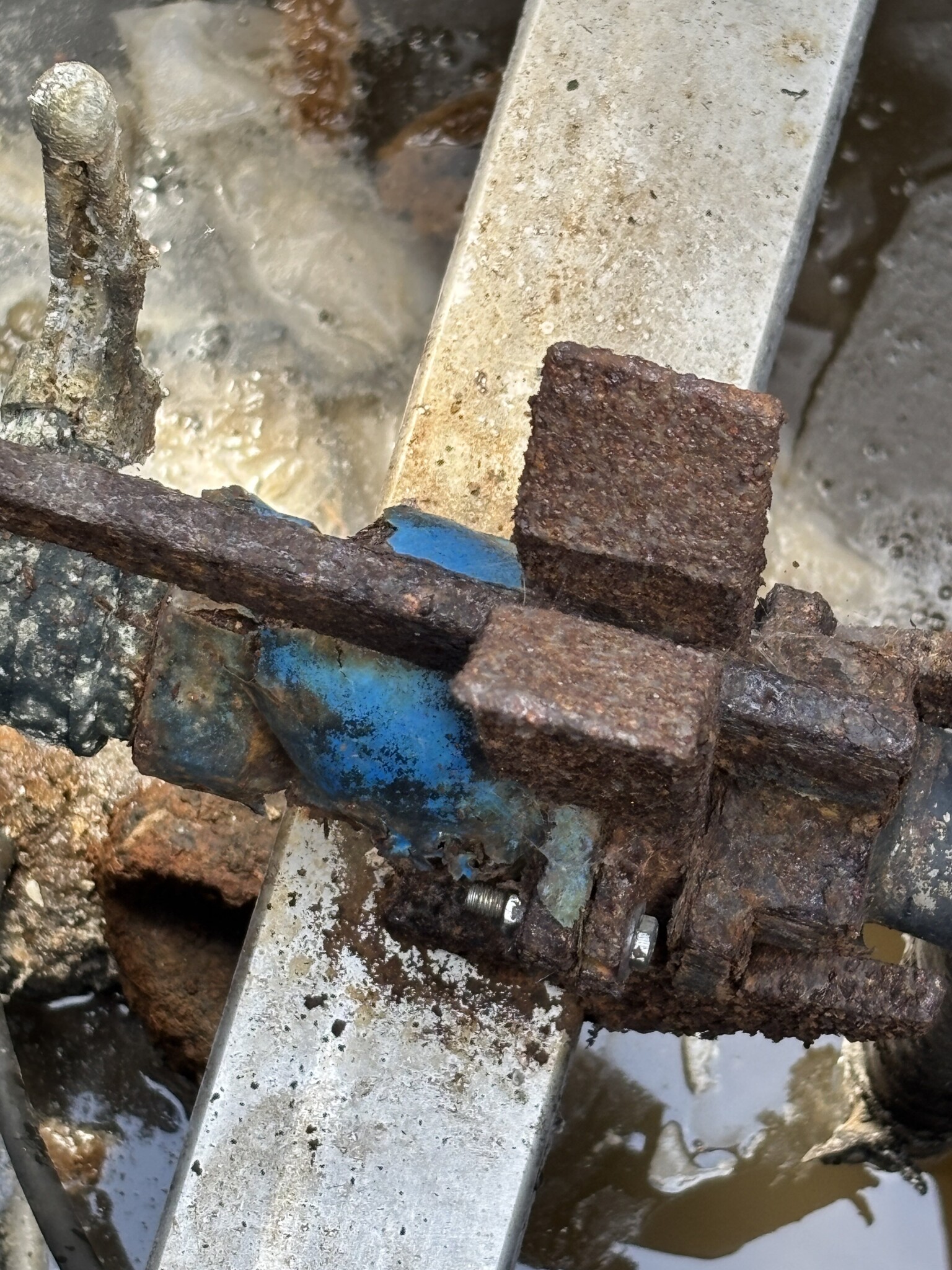

Har toaavlopp på landet där toalettavlopp går ut i en tank och som finfödelas och skickas ut i kommunala nätet.

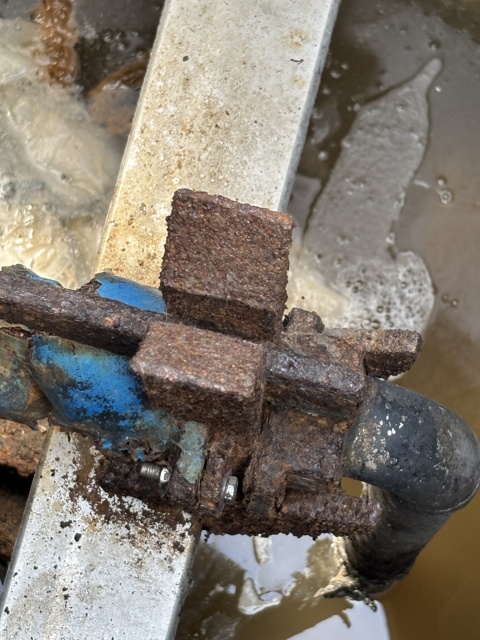

Jag tittade på pumpen och den ser rejält rostig ut, bultfästen nästan av.
Funderar på ett byte men vill då säkerställa att jag får rätt saker.

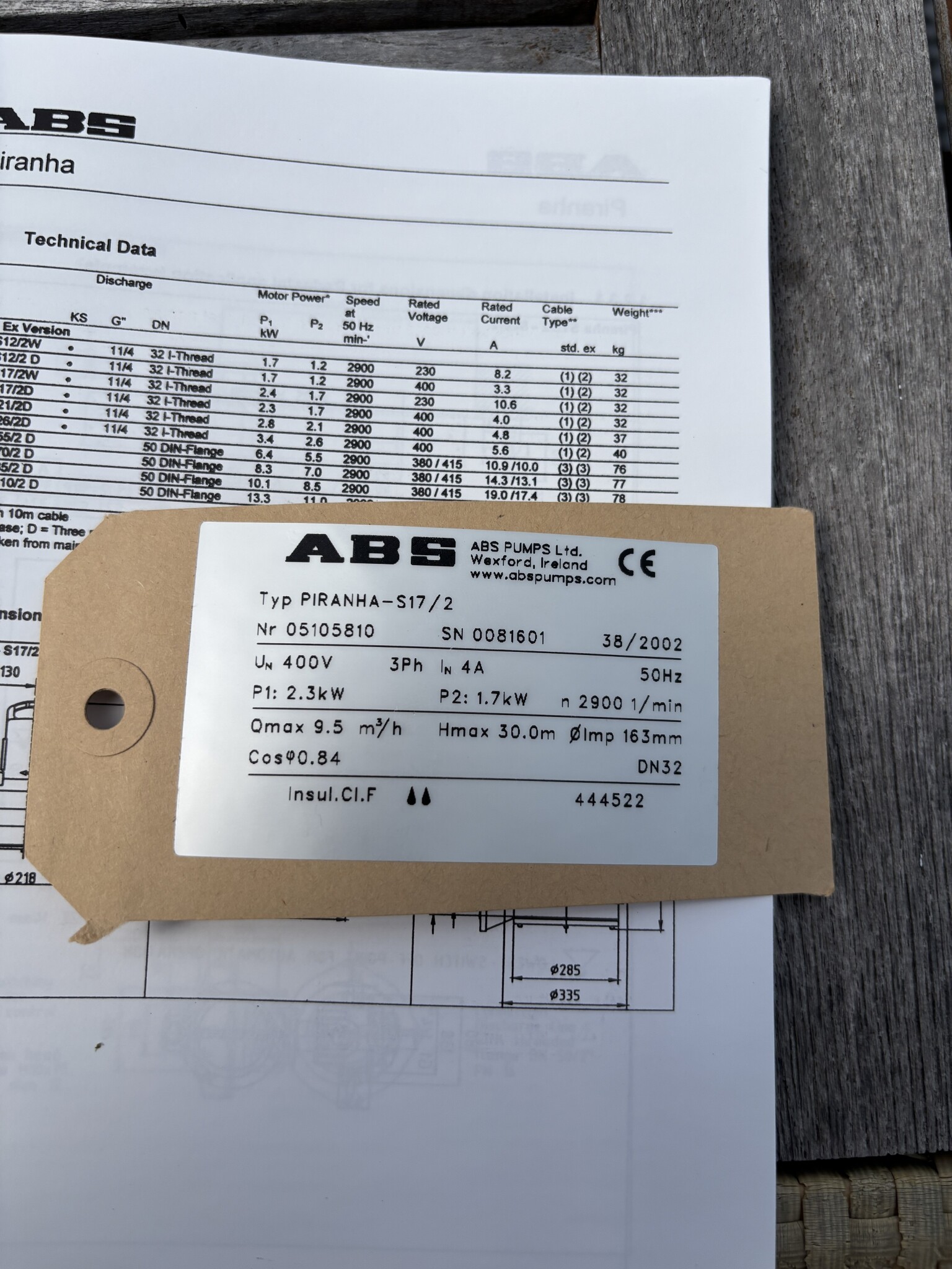

Etikett och datablad för ABS Piranha S17/2 pump med tekniska specifikationer, inklusive effekt och flödeskapacitet.

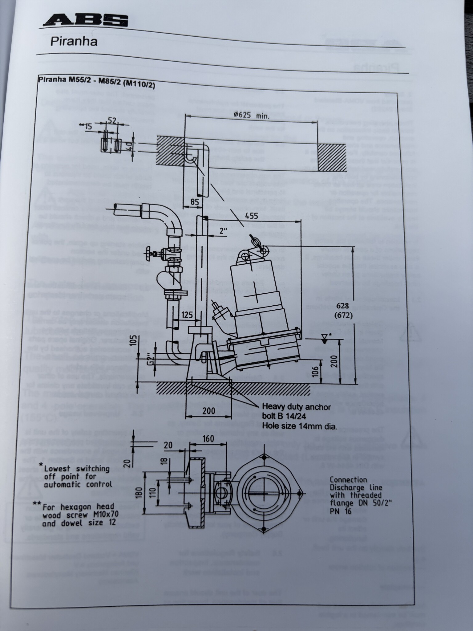

Ritning av toalettsystempump från ABS med mått och monteringsdetaljer, modell Piranha M55/2 - M85/2, för användning i avloppstank.
Rostig toalettpump med skadade bultfästen monterad på metallram, omgiven av vatten och smuts.
  • Rostig pump med bultfästen på en avloppsanläggning, delvis nedsänkt i vatten.
Kommunalt och en tank. Normalt går det direkt till kommunen. Har du dåligt fall ut till gatan/vägen förstår jag det med en pump. Nu åk er skiten troligtvis iväg själv till tanken, som är en pumpbrunn.
Du ska ha en skärande pump, som gör välling av allt. Finns inte så många att välja och är lite dyra. Framför allt ska en ny pump passa att sätta dit, är viss skillnad på montage/anslutning.
Din nuvarande har s.k. vikanslutning och andra har hängadapter ( samma sort som är till dränkbara pumpar )
Blir det ett annat fabrikat, kan det bli att bygga om en del i pumpbrunnen.
Så en lika av fabrikat och modell är enklast och billigast, oavsett om den skulla kosta mer.
Ävensom att i din pump nu, så kan det vara nivåkännare inbyggd och då måste du ha en med lika nivåkännare inbyggd.
PS Hur startar/stoppar den idag, med eller utan nivåvakter.
