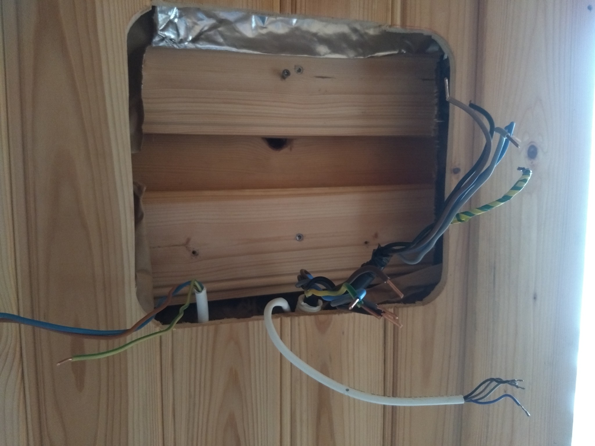

Här har det suttit en kontrollpanel till en bastu, som har gått sönder. Sett från vänster är det kabel till belysning, kabel från temperaturgivare, kabel till värmeelement och inkommande kabel från egen JFB.
Jag har undersökt kontrollpanelen och hittar inget uppenbart fel. Det är ett no-name-märke installerat av tidigare ägare till huset. Lär inte gå att få tag på ersättningskontroll, så jag vill byta ut aggregatet till ett med integrerade kontroller för enkelhetens skull.
Jag undrar hur en korrekt installation borde se ut i det här utrymmet, dvs hur elen hantverksmässigt borde lösas med dosor och annat. Belysningen behöver en knapp och det nya aggregatet behöver kopplas in. Hålet ska naturligtvis täckas på något sätt. Temperaturgivaren kan ignoreras.
Bastubyggnaden är extern och ouppvärmd förutom vid bruk. Nischen på bilden sitter innanför entrén och det är en dörr in till duschrummet, och basturummet är innanför duschen.
Tacksam för alla informativa tips!

Då det inte längre behövs en kontrollpanel där så behöver matningen till det nya aggregatet skarvas.
Om jag förstår dig rätt var belysningen direkt inkopplad på bastuledningen?
Jag antar att bastuledningen är avsäkrad med 16 A?
Det gör att jag helst ser att belysningen får sin egen gruppledning, eller i andra hand avsäkras med 6-10 A från bastuledningen.
Det gör att det inte räcker med en infälld dosa för skarvning som sätts i hålet (i en skiva som täcker det stora hålet), utan du behöver en liten elcentral. Det bör gå att pussla in i hålet. Det räcker med en 2-modulers normkapsling, men ta gärna till lite extra för att få plats med plintar för skarvning av bastuledningen.
Strömbrytare till belysningen kan sättas separat bredvid, eller så sätter man en vippströmbrytare i elcentralen. Den bör vara placeras så att den enkelt hittas utan att man råkar fippla på säkringen.

Tack Bo, för ett som vanligt upplysande svar!
Inkommande ledning har egen 3x10A i huvudcentralen, så det är inte mycket marginal, men små bastuaggregat brukar vara specificerade 6,8 kW har jag sett. Gillar idén att sätta en undercentral (om det är rätt term) i hålet ifall det är rimligt. så slipper vi dra 30 meter egen gruppledning till belysningen, men gör kanske hellre rätt än smidigt med tanke på hur sunkigt elen i huset är utförd i allmänhet,

Det är troligen en EKKJ och då är det Ok. Dess koncentriska ledare (skärm) har rätt area och får användas som skyddsjord.
