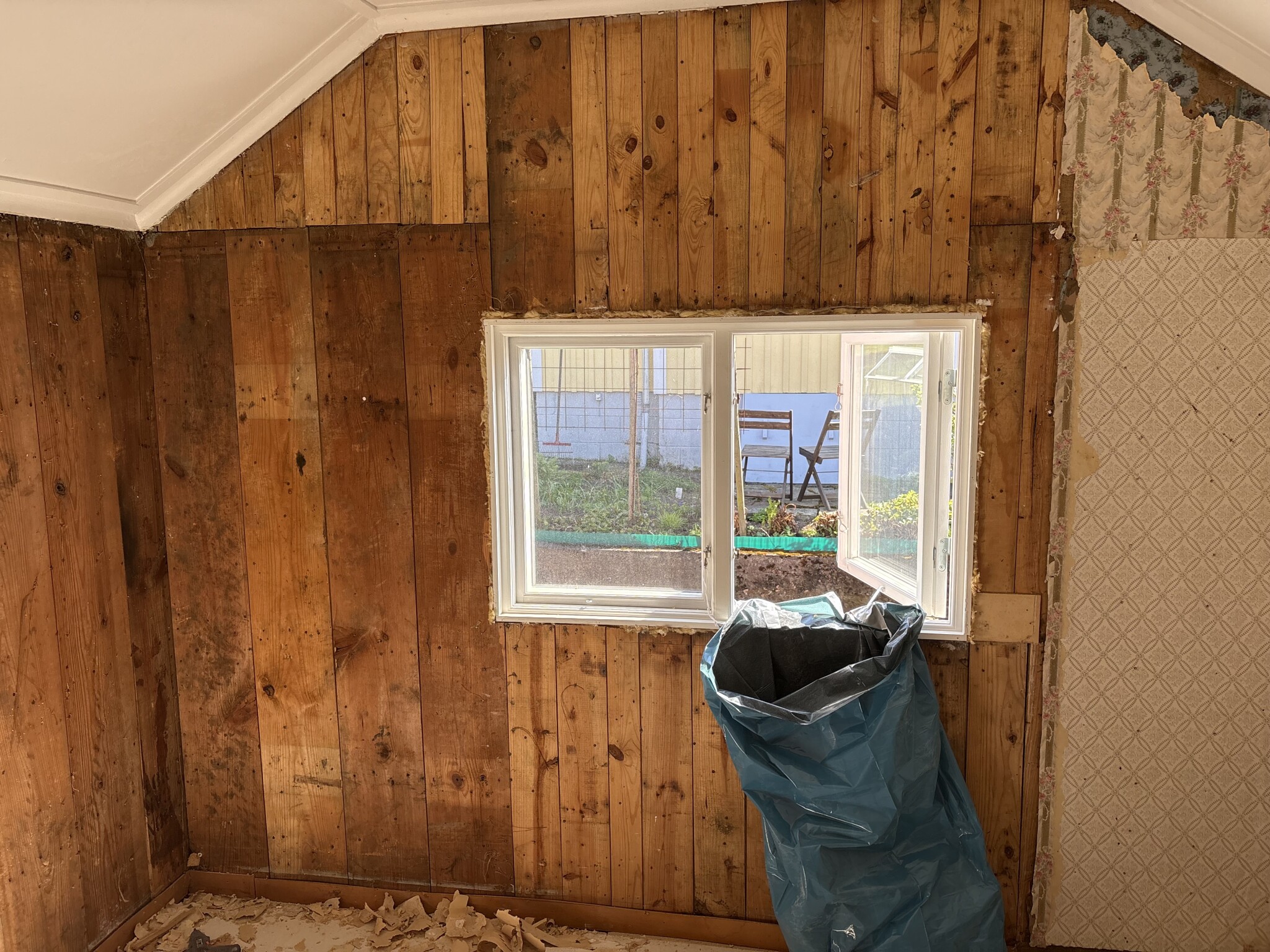

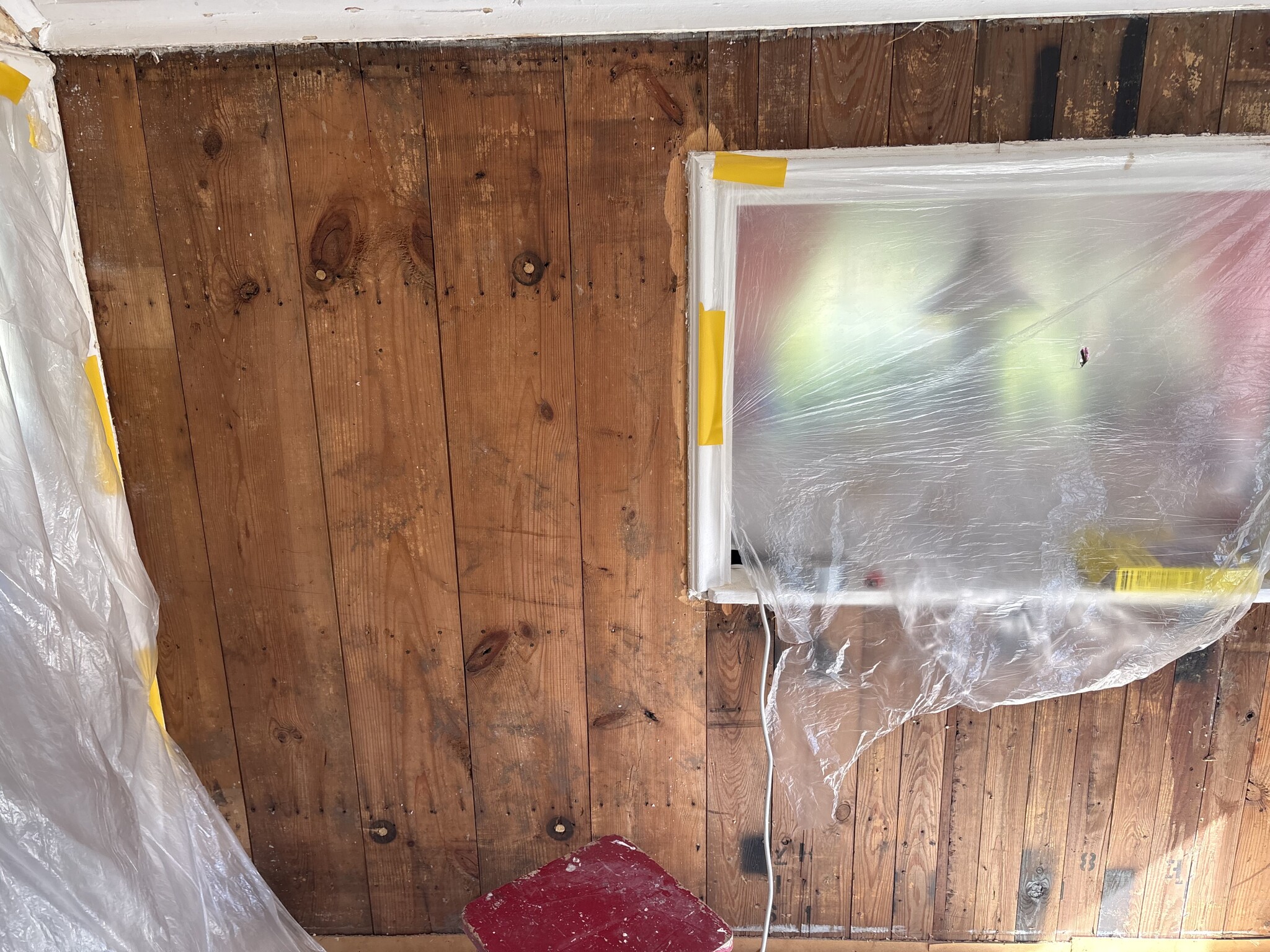

Håller på med att renovera ett rum i en kolonistuga från 27.
Väggarna var beklädd med masonit med mängder med skarvar och rostiga spik.
Är det att fördra att sätta upp renoveringsgips (bästa då det inte påverkar befintlig lister runt dörr och fönster)?
Skall man ha fuktspärr mot yttervägg isåfall?
  • Rum i kolonistuga under renovering med träväggar och fönster, plastpåse på golvet, borttagen tapet och masonit synlig.
  • Träväggen i kolonistugan med plast övertäckt fönster under renovering, gamla spikhål synliga.
Om det inte blir fuktigt fungerar gips. Vad det några fuktskador på masoniten?
Jag tolkar bilderna som att stugan är helt oisolerad. Då ska du inte ha någon fuktspärr.

Inga fuktskador.
Vad jag har fått till mig så är det påreglat med 45 på utsidan + ytterpanel och isolerad mellan dessa.
Ändå väldigt lite isolering och gissningsvis kallställt periodvis. Då gäller fortfarande att man inte ska använda fuktspärr.

Visseligen har vi LVP igång på vintern 13 grader ish.
Trä är alltid det bästa materialet att använda. Särskilt i hus som inte är permanent uppvärmda till bostadsstd.
Masonit eller treetex är utmärkta mtrl för de förhållanden som verkar gälla här. Massivträ är ännu bättre, gärna tillsammans med vindskyddspapp för att minska draget.
Du vill ha robusta mtrl. Inga moderna byggmaterial är robusta.
