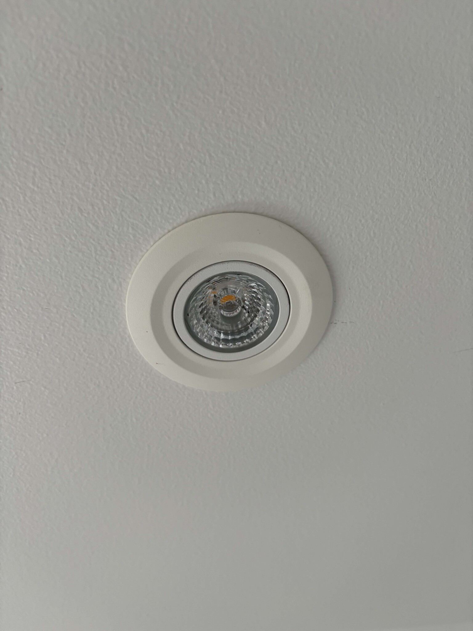

I ett 11 år gammalt badrum har en av tre inbyggda takspottarna börjat blinka när den varit tänd en kortare stund (blivit normalvarm antar jag.)
Om jag hittat rätt papper så är det en hide a lite Comfort 8W IP44 med E-nr 74 622 52.
Vad finns det för likvärdig ersättningsprodukt jag kan köpa idag, och byta ut den gamla med, som lyser likvärdigt som de två gamla?
Var köper jag bäst en sådan?

Kolla med hide-a-lite. De har en hjälpsam support.

De svarade snabbt och hjälpsamt, som jag ogenerat klipper in här så att nästa person som söker hittar det:
Tyvärr så har vi ingen rak ersättare till denna, men det närmsta vi har är våran Comfort G4 E7475836 som kan ha lite större hålbild beroende på hur stort man tog upp hålet hos er för 11 år sedan. Så det kan vara så att man behöver karva lite i sidorna så hålet blir något större.

Sannolikt så har den inte heller samma ljusfärg, och om du har dimmer så kommer de dimras olika. Inbyggda ljuskällor är en styggelse.

Ja det är en risk, trots att de båda är specade på nästan identiskt vis. 2700K och knappt 8W.
Jag provar, och återkopplar här. Leveranstid nån vecka…

Byt alla. De har nog uppnått sin livslängd.

Jaså har de?
Jag tycker det vore tråkigt om sådan här fast installation, av ett bättre märke, inte skall hålla längre ...

Om vi gissar att det finns ett löst drivdon vid lampan, så är det rätt hög sannolikhet att det är drivdonet som är trasigt. Och det kan vara lönt att prova med att byta ut det, och behålla själva lampan. Ev. kan du kanske prova med ett drivdon från en av de andra lamporna, som felsökning.

Jag har beställt en liknande från hide a lite, så jag kan ju börja med att prova gamla lampan med nya drivdonet kanske..

Det var en ny koppling mellan drivdon och lampa.
Nu är den bytt, och lyser ungefär likadant, och ser ungefär likadan ut. Smälter in tillräckligt bra.
